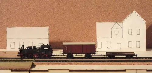

    Ich habe gerade ein 120x25cm Modulkomplex in TTe (also Schmalspur, wo die Fahrzeuge doch um einiges kleiner und v. A. kürzer sind) fahrfertig bekommen was Zuglängen schon stark schränkt. Das wird - je nach Modellwahl - in Normalspur dann noch weniger und da helfen m. E. auch die 80cm mehr nicht wirklich viel.
    Mit Weichen und Kurven bleibt da bei 2m m. E. nicht viel "Paradestrecke" übrig. Die Maßstabsentscheidung begrüße ich aber TT ist ein angenehmer und praktischer Kompromiss zwischen H0 und N. Fummlig ist es zwar - zumindest in schmalspurig - troztdem aber sieht halt auch wesentlich stimmiger aus als 1:160 (gerade die Veit IVK auf dem Bild, ist m. E. den H0e Modellen in Preis und Laufkultur überlegen, in der Optik, trotz dem Größenunterschied ebenbürtig)
