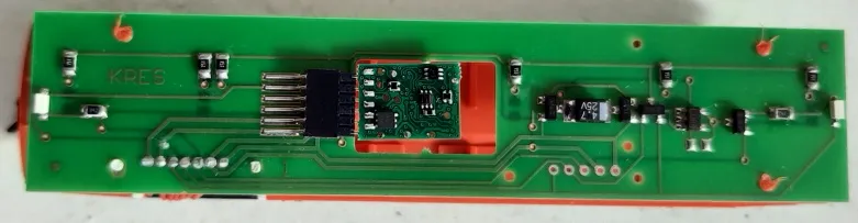

  • Harka
    303
    • 3. Juli 2024 um 08:55
    Ich sehe da erst mal nichts, was stören könnte.
  • KarsTTen
    114
    • 4. Juli 2024 um 06:44
    Nur mal eine Vermutung. Die Lötpunkte links unten sehen ein wenig "unsauber" aus. Besteht da vieleicht zwischen diesen Lötpunkten eventuell eine Brücke? Auf dem Bild ist es leider nicht eindeutig zu erkennen.
