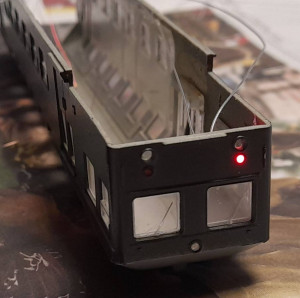

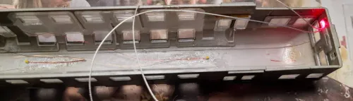

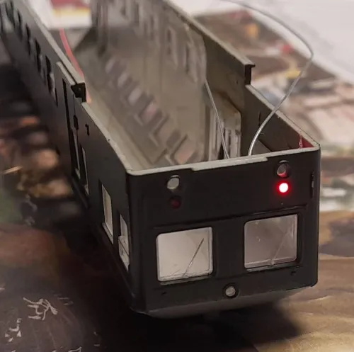

  • berodoki
    30
    • 8. Januar 2024 um 21:16
    Vielen Dank für die Tip's.
    Ich zeige mal in den beigefügten Bildern, wie ich das mache, dann könnt Ihr Euch das besser vorstellen.
    Ich klebe die Micro LED direkt dahin, wo ich die haben möchte.
    Eine LED habe ich mal testweise angeschlossen.
    VG
