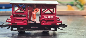

    Wieder ein Projekt abgeschlossen.

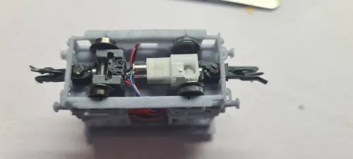

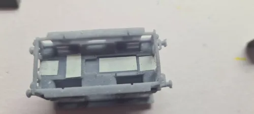

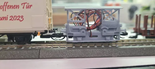

    Es handelt sich um ein 3D Druck von Ebay. Der Verkäufer bietet da verschiedene Drucke von klein Diesel Loks an. Ich habe den Druck etwas zurecht gefräst für die Aufnahme von Peho Kupplungen, ein Getriebe vom Mikromodellbau und ein gefräste Achsenführung mit Schalter und Ladebuchse. Die Radscheiben sind von Gützold und mit kleinen gedrehten Buchsen aufgesetzt. Das Kerlchen ist FM gesteuert. Somit keine Probleme mit der Stromaufnahme.

    Eine Frage noch , werden die ganzen Kabel ( auf dem letzten Foto ) noch weg getarnt oder geht dies nicht ?

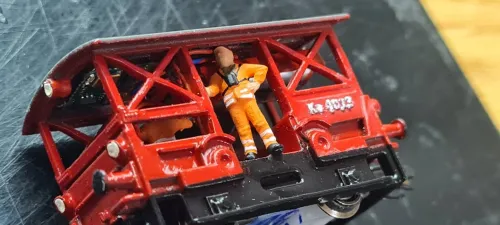

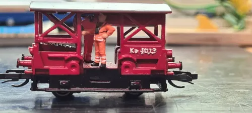

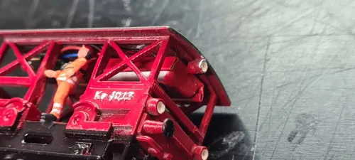

    Na klar doch. Der Akku und der Empfänger sitzen fast unsichtbar unter dem Dach. Anbei mal Fertigbilder.

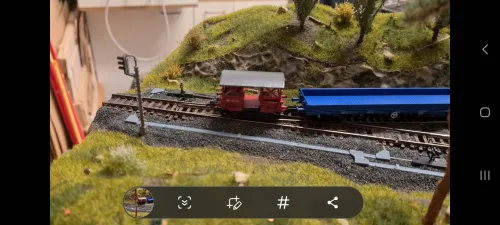

    Hier mal das kurz Video 20230827_154910_1_1_1_1_1_1.mp4
