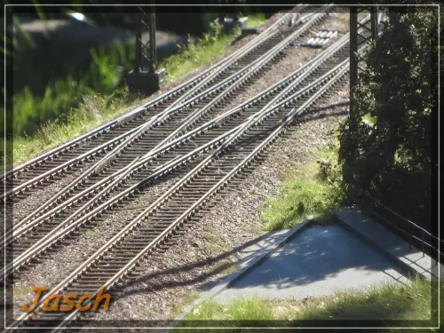

  • Schade das nur Kühn (und natürlich tt-filigran) die Weichen mit deutscher Schwellenlage und Form anbietet.
    Tillig's ist irgend was halbes, nix ganzes.
    Peco und Hornby sind britisch/ amerikanische Weichenformen.
    Mein persönlicher Favorit ist tt-filigran.
