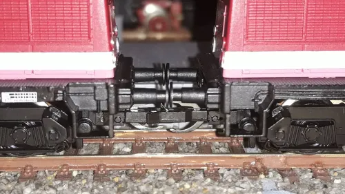

    Hallo ,
    wie heute beim Nachbarn bekannt geworden ist :pssst: , sind wieder einmal die falschen Kupplungsdeichseln bei oben genannten Loks verbaut worden .
    Hab ich getestet , ist so . Einen 2 Achser angekuppelt , da gab es schon Probleme .
    Es passt kein Blatt Papier zwischen die Pufferteller :nee: .
    Bei einer baugleichen Referenzlok sind 2-3 mm Luft zwischen den Puffertellern .
    Das Postzugset soll auch betroffen sein , aber das habe ich nicht .
    Also kontrolliert eure Modelle .
    Das wird wieder eine schöne Reklamationswelle . :frech:

    Kommt darauf an , was für Radien auf deiner Anlage sind .
    Laut Nachbarforum , im Gleisbogen und geschobenem Zug überpuffern bzw . aus den Gleis hebeln .
    Beim letzten Stammtisch gab es mit dem Postzug auch Probleme mit Entgleisungen in den Bögen . Erst mit dem 4 Achser - Postwagen hinter der Lok ging es dann halbwegs .Da haben wir aber nicht die Deichsel vermutet .
    Wie geschroben die zwei Wimos , definitiv .
    Da lassen sich beide Loks nicht miteinander Kuppeln .
    Anbei Foto . Die Fallhaken können nicht in die Endlage kommen .

    • 16. Januar 2023 um 12:52
    Es gibt von Tillig für die V100 einen Kupplungsadapter, bzw. verlängerte Kupplungsdeichsel, da es schonmal Probleme mit überpuffern und zu kurzen Kupplungsdeichseln bzw. längeren Pufferbohlen (Verschleißpufferbohle) bei der V100 gab.
    Vielleicht ist das des Rätsels Lösung.
    Deichsel, kurz - 303150
    Deichsel, lang (für 02583/84) - 303160
    900

    Ich werde morgen mal bei Tillig anrufen .
    Mal sehen , was die zum Kuppelproblem sagen :phone: .
    Leider heute ( angerufen )keine Geschäftszeit :nix: .
    Ich gebe dann Bescheid , ob die vom Thomas erwähnten Adapter oder Einschicken oder andersherum :48: .
    900
    • 17. Januar 2023 um 13:47
    Hallo ,
    hab gerade bei Tillig angerufen :phone: . Die Wiemos gehen zurück an den Händler und werden dann zu Tillig als Reklamation geschickt . :crazy:
    Es ging kein Weg rein , die Loks direkt zu Tillig zu schicken :nee:.
    Also wem es auch so geht , setze sich mit seinem Händler in Verbindung .
    Mfg Uwe

    Habe heute die Info von besserePreise bekommen, dass Tillig einen Rückruf des Postzugsets macht.

    So eine Deichsel lässt sich auch selbst wechseln. Die V100 Clublok war damals doch auch zur eigenen Montage und nicht übermäßig kompliziert.

    stimmt , aber der Kundendienst von Tillig ging darauf nicht ein :nee: . Ist Garantie bzw Gewährleistung ( so Servicedame ) . Meine Loks gehen auch zurück zu Wiemo , obwohl Sebnitz viel näher zu mir liegt :nix: .
    Außerdem war mein Geld , glaube ich , auch passend bezahlt . Im Gegensatz zur Kupplungsdeichsel , die nicht passt .
    Wenn ich einen Bausatz will :700: , dann kauf ich mir einen und muss nicht an einer neuen Lok rumbasteln :hurra: . Da reichen mir die Zurüstteile .
    Aber drum geht es nicht . Tillig will Nachbessern und das finde ich OK :gut: .
    Sorry ist mein Standpunkt .
