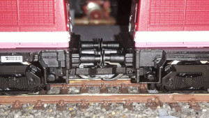

    wie heute beim Nachbarn bekannt geworden ist :pssst: , sind wieder einmal die falschen Kupplungsdeichseln bei oben genannten Loks verbaut worden .
    Hab ich getestet , ist so . Einen 2 Achser angekuppelt , da gab es schon Probleme .
    Es passt kein Blatt Papier zwischen die Pufferteller :nee: .
    Bei einer baugleichen Referenzlok sind 2-3 mm Luft zwischen den Puffertellern .
    Das Postzugset soll auch betroffen sein , aber das habe ich nicht .
    Also kontrolliert eure Modelle .
    Das wird wieder eine schöne Reklamationswelle . :frech:

    Wie geschroben die zwei Wimos , definitiv .
    Da lassen sich beide Loks nicht miteinander Kuppeln .
    Anbei Foto . Die Fallhaken können nicht in die Endlage kommen .
