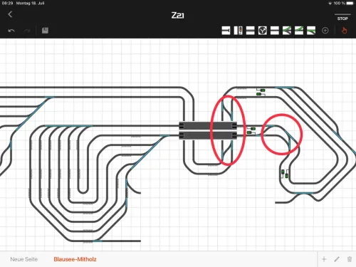

    Nein, im Original gibt es im engeren Bahnhofsbereich keine Weichen. In meinem Fall hat die BLS sogar Weichen zurück gebaut um die Zugverkehr zu optimieren, der ehemalige Bahnhof Blausee-Mitholz fungiert nur noch als Haltepunkt für den „Lötschberger“ ( Triebzug) )
    Im besagten Streckenbereich finden recht oft Spurwechsel ( Schweiz ja Linksbetrieb) wegen
    des SIM Korrodors statt, dazu wird oft auch auf freier Strecke im Gegengleis überholt.
    Anbei ein Ausschnitt des bestehenden Gleisplans, die roten Kreise bezeichnen die möglichen Gleiswechsel. In den beiden Schattenbahnhöfen wird immer links eingefahren.
    Es geht also nur darum den Zugbetrieb im Bereich des Haltepunktes Blausee Mitholz so realistisch als möglich darzustellen. Gz hält im Hauptgleis und wir von IC im Gegengleis überholt. LG
  • Hallo Michaela, (Ich hoffe, der Name ist noch richtig in meinem Kopf)
    du brauchst mindestens zwei Kehrschleifen in dem Hundeknochen. Am besten wird die Einfahrt und die Ausfahrt vom Schattenbahnhof zur Umschaltung benutzt.
    Bewährt haben sich Kehrschleifen mit Sensorgleisen. Damit kommen die Digitaldecoder besser klar.
    Alle weiteren Gleise kannst du dann einfach gleich polarisieren. Also nicht mehr bspw. "Außen Rot innen Schwarz". Sondern v.l.n.r Rot, Schwarz, Rot, Schwarz.
    Die Farben sind nur Beispiele.
    Damit kannst du, ohne Kurzschlüsse zu bekommen, ganz einfach die Gleise wechseln.
    Bitte bedenke bei den Kehrschleifen, dass die Einfahrt- und Ausfahrtstrecke so lange ist wie der längste Zug auf deiner Anlage. Bei zu kurzen Abschnitten könnte es passieren, dass durch Drehgestelle die Umpolung auf die ganze Anlage übertragen wird.
    Mikrokurzschlüsse mögen Decoder besonders gerne.
    Gruß Sven
    Gruß Sven
