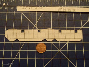

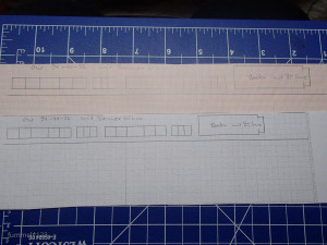

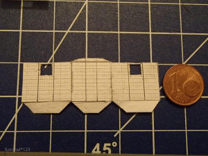

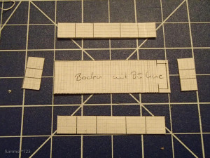

    Gezeichnet wird bei mir ganz nach alter Väter Art mit Bleistift und Lineal auf Millimeterpapier. Der Einfachheit halber immer im Maßstab 1:100. Das hat für mich mehrere Vorteile, wie einfaches Zeichnen und die Verwendung der Vorlage beim Kopieren für TTe und H0e.
    Danach kopiere ich mir den Wagen mit dem entsprechenden Faktor von 83% für TTe auf Fotokarton. Dieser wird mit einer weiteren Lage Fotokarton verstärkt.

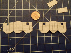

    Vor dem Ausschneiden vergesse ich immer wieder, die Fugen einzuritzen. Also erst genau überlegen, wo ich die Bretterfugen sehen möchte: bei offenen Wagen an den Seitenwänden innen und außen sowie auf dem Wagenboden; bei geschlossenen Wagen reicht es an den Seitenwänden außen.
    So sieht es gezeichnet und kopiert aus:
    Ausgeschnitten und angeritzt:

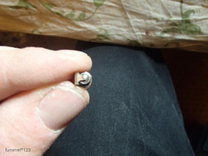

    Als nächstes werden die Achslager aus Bastelresten gefummelt:
    Sieht vielleicht rustikal aus, funktioniert sehr gut und wird später aufgrund der schwarzen Farbe kaum auffallen.

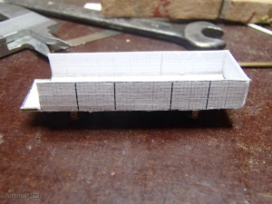

    Heute noch Fotos vom beginnenden Rohbau:
    Diesmal hatte ich erst mit den Achslagern begonnen, was aber für das Ankleben des Aufbaus nicht von Vorteil war. Das nächste Mal mache ich es wieder anders herum, also erst oben, dann unten.
    Und so sieht es nach dem Ankleben der ersten Seitenwände aus:

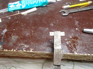

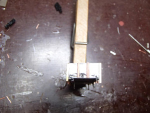

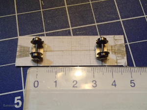

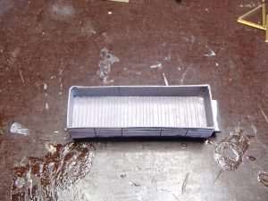

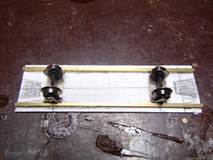

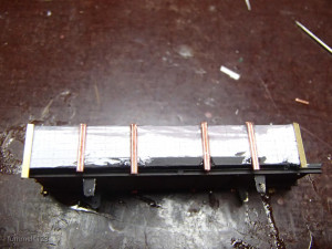

    Auf der Wagenbodenunterseite habe ich die Längsachse und die beiden Querachsen aufgetragen, um zu prüfen, ob die Kupplungen neben den Achslagern noch Platz haben.
    Anschließend wurden die beiden Achslager aufgeklebt. Links und rechts davon verbaue ich Messing U-Profile mit 1 mm Höhe. Umgerechnet aufs Original ergibt dies eine Trägerhöhe von 12 cm, die ich auch vor Ort gemessen hatte. Leider sind sie etwas breiter als das Original, aber mit Kompromissen leben kann ich ganz gut.
    Dann kommen zwischen die Rahmenträger noch Gewichte rein und mit mattschwarzer Farbe fällt es im Nachhinein nicht so auf.
    Mit den Aufbauten ging es auch weiter. Die Seitenwände wurden auf Stoß geklebt.
    Zur Stabilisierung habe ich die Innenseiten mit grauem Lack gestrichen. Auf dem Makro sieht man auch alle meine Schwächen.
    An den Ecken klebe ich 1mm Winkelprofile. Die Seitenstreben werden aus Draht gefertigt und später bis auf die Unterkante des Längsträgers zurückgeschnitten.

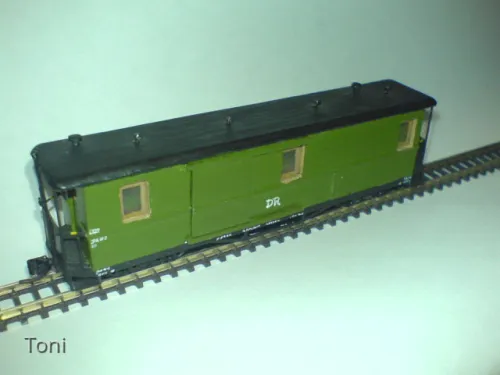

  • Na ich bin ja schon gespannt aufs Endergebnis.
    Auch wenn es dann "nur" von "Pappe" ist, wenn man es mal so formulieren möchte, am Ende schauen auch aus den Materialien gebaute Modelle mitunter manchmal sogar besser aus, als ihre Kollegen aus Plastik oder Blech.
    Hab da schon Sachen gesehen... :geil: ...da würde man niemals auch nur auf die Idee kommen, dass sie aus Papier oder Pappe gebaut sind.
    Letztendlich ist die Materialwahl ja Wurscht, wenn das Ergebnis zu gefallen weiß.
    Und der Spaß am basteln ist doch eh das wichtigste, oder? ;)

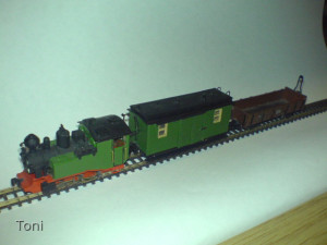

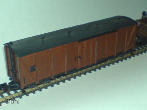

    Weil diese Woche nicht viel wird, hier mal ein Foto meines Erstlingwerkes für TTe:
    Und deshalb kam ich auf den Geschmack für 2-Achser:

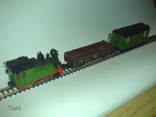

  • nur auf dem Makro eben.
    Eben, und nur da wirkt ein winziges, mit bloßem Auge kaum zu sehendes Staubkorn, so groß, wie ein Fußball ;)
    Schaut doch gut aus, für Erstlingswerke.

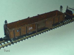

    Da ja Papier nicht unbedingt sooo mein bevorzugter Werkstoff ist und ich eher Evergreen bevorzuge, schauen die Teilchen auf alle Fälle besser aus, als wenn ich meine ersten Versuche damals (vor ca. 25 Jahren schon) aus Papier und nicht aus Evergreen gebaut hätte.
    Gut, meinen heutigen Ansprüchen genügen sie mittlerweile auch nicht mehr unbedingt, aber deswegen behalte ich sie trotz allem im Fahrzeugpark.
    Die Beschriftungen wurden damals mittels dünnen Drahtstücken bzw. Stecknadelspitzen und weißer Farbe aufgebracht (dadurch z.T. auch etwas schief und krumm) und schauen eben auch nur bei "normalem" Betrachtungsabstand nach Beschriftungen aus, halten eben dem Makro auch keines Falles stand ;) und die würden heute sicher aus Decals bestehen.
    Genau so die Fensterrahmen, welche zuvor auf abgeklebten Scheiben aufgemalt wurden und dadurch manchmal auch etwas ausgefranst erscheinen.
    Damals für mich ganz ok, aber heute... würde das wohl ein Ätzteil sein, denk ich mal...
    Bis auf die IK, welche mittlerweile nicht mehr existiert, bleibt der Rest jedenfalls im Fuhrpark erhalten ;) und mit entsprechender Alterung passt das dann auch wieder...
    Und in/aus Papiiier... da hätte das bei mir sicher nicht mal im Ansatz so gut ausgesehen, wie bei Dir ;)
    Hat halt jeder so sein "Steckenpferd"... Papier ist halt nicht unbedingt das meinige... das können andere besser als ich.

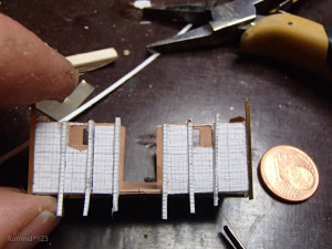

  • So, am Wochenende ging es wieder ein bisschen weiter.

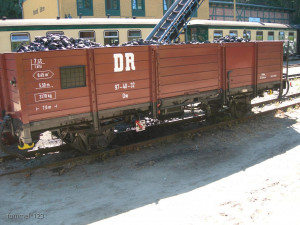

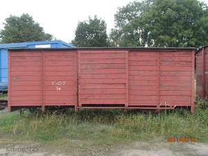

    Es wurden an allen 4 Seiten die Seitenstreben angeklebt. Dabei habe ich mich am Vorbildfoto orientiert.
    Bei mir sieht es dann so aus:
    Ergänzt werden von mir die Fläche für den Zettelkasten und der Blechflicken sowie die beiden Streben an den Klappen.

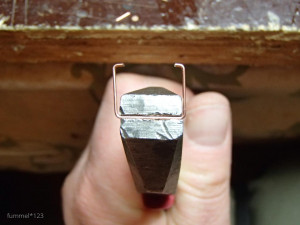

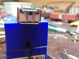

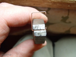

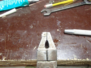

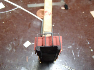

  • Nun habe ich mich mal am Bühnengeländer versucht. Das Ergebnis ist so naja, aber ich wollte es Euch nicht vorenthalten.
    Zum Biegen konnten wieder meine Kombizangen herhalten. Erstaunlicher Weise stimmten die Maße:
    Ich habe es so gebogen, dass das Geländer unten angeklebt wird:
    Der erste Versuch mit Alleskleber scheiterte, aber mit Sekundenkleber hält es sehr fest.
    Volker.

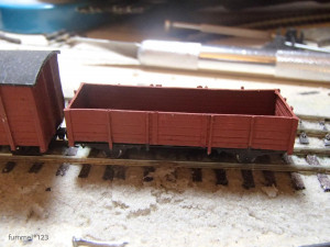

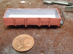

  • Die Zwischenholme habe ich als Versuch mal eingeklebt. Bombenfest!
    Das Ganze hat auch etwas Farbe bekommen, aber Makroaufnahmen sind echt brutal.
    Ich streiche mit Abtönfarben. Diese decken nicht unbedingt beim ersten Anstrich, aber nach und nach wird es.
    So sieht's von der Seite aus. Hier sehe ich alle meine Kleberreste. Im Nachgang einen Freund gefragt meinte er, ich hätte mit Aceton putzten sollen. Nun ist es zu spät.

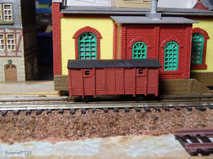

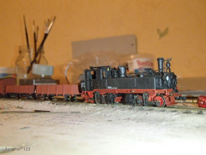

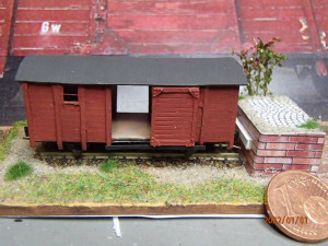

    Auch wenn die Kupplungen und Bremsen noch fehlen, im Zugverband gefällt er mir dann doch.
    Ich hatte nun überlegt, wie Roland Bock aus Messingbausätzen der tschechischen Firma DK-Modell einen Wagen zu probieren, aber ohne Nach- und Umarbeiten wird daraus auch nicht so einfach eine Lenz & Co..
    Also wird der nächste auch wieder aus Papier entstehen.
    Volker.

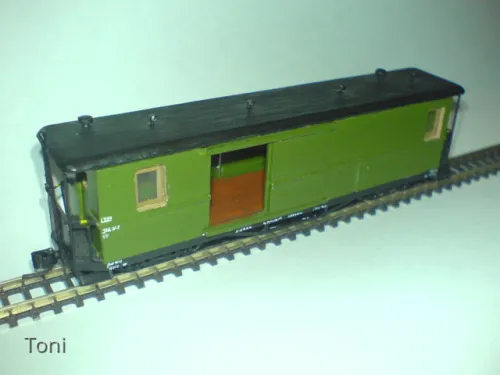

    Da Übung bekanntlich den Meister macht oder zumindest näher bringt, folgt hier gleich der nächste Versuch.
    Entstehen soll ein GW mit offenen Türen. Ob ich die Türen nur offen darstelle oder zum Öffnen, das weiß ich noch nicht genau.

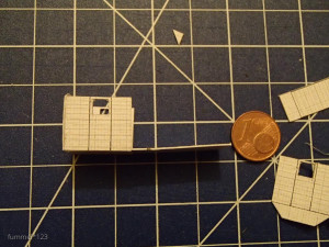

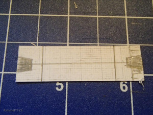

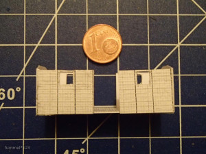

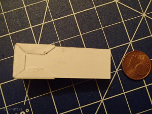

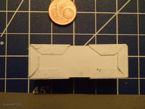

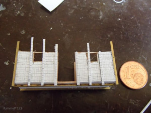

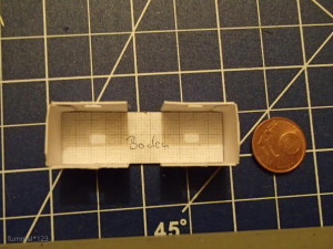

    Los ging es wie immer bei mir mit mit dem Zeichnen und Ausschneiden. Damit es sich besser kleben lässt, habe ich diesmal Klebelaschen an den Einzelteilen gelassen.
    Diese wurden erst einmal zusammengeklebt.
    Um sie dann so aufzutrennen, dass beide Seiten jenseits der offenen Tür entstehen:

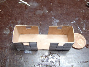

    Am Boden angeklebt sieht es dann so aus:
    Damit der Boden nicht zu dick wird und somit die Gesamthöhe halbwegs stimmig bleibt, habe ich von den Klebelaschen mit dem Skalpell Papier abgetragen, bis es schön dünn war:
    Dann wurde die zweite Hälfte angeklebt:
    Von unten sah es so aus:
    Das gefiel mir noch nicht, deshalb kam noch eine Schicht dünnen Papiers drüber, um einen glatten Wagenboden zu haben:

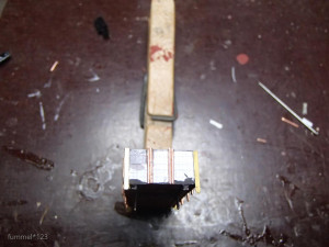

    Als nächstes folgen die beiden Längsträger, um dem Boden Stabilität zu verleihen.

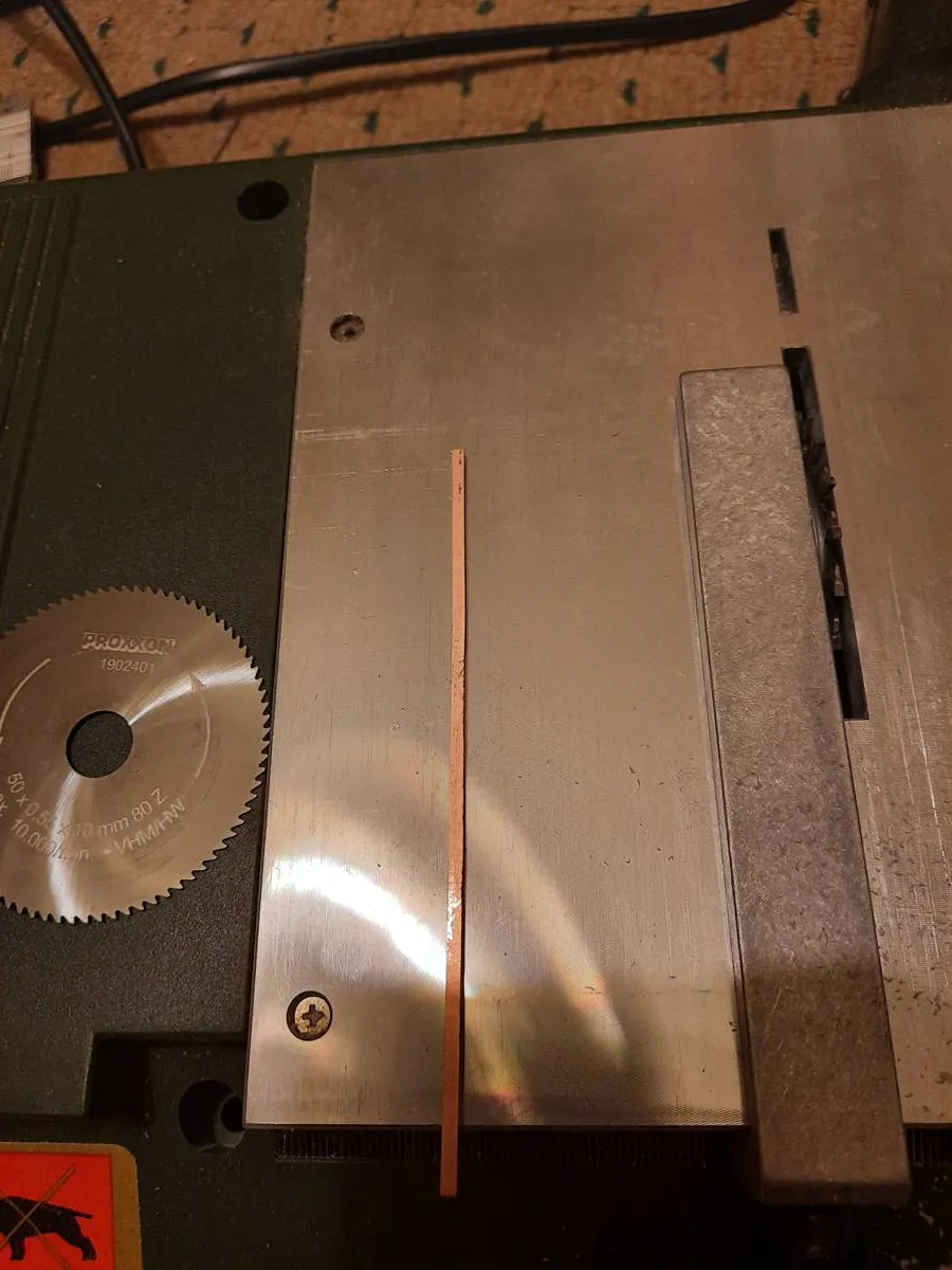

    Die Seitenwandstreben werde ich diesmal aus Holz mit der Bastelkreissäge ausschneiden.
    Zusätzlich kommen noch zwei Holzstreben zwischen Fenster und Dachkante für mehr Stabilität. Die habe ich schon zurechtgesägt, aber ich bin mir noch nicht schlüssig, wann ich die einkleben werde.
    Volker.

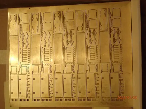

  • ...kleiner Tip von mir: Evergreen hat vieeeeeele Profile die das basteln erleichtern könnte wenn du willst. Gerade Streben oder Längsträger könntest du damit realisieren.

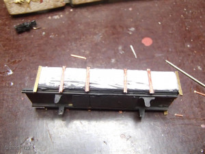

    Der Wagen wurde von Innen gestrichen. Das hat auch den Effekt, dass der Wagenkasten etwas steifer wurde.

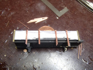

    Anschließend wurden die Eckwinkel an- und die Streben aufgeklebt. Die Streben hatte ich mir aus Resten des doppelt verklebten Fotokartons abgeschnitten. Das hat den Vorteil, dass sie relativ dünn sind. Für mich ist das hier wichtig, damit ich später die Tür in relativ geringem Abstand zum Wagenkasten anbringen kann.

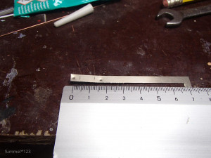

    Die beiden U-Profile aus Messing wurden wieder als Längsträger angeklebt. Das stabilisiert den Wagenkasten um ein weiteres.
    Da nun die Sonne höher steht, wird es wohl in der nächsten Zeit langsamer voran gehen, aber ich halte Euch auf dem Laufenden.

  • Gerade Streben oder Längsträger könntest du damit realisieren.
    Auch die Bretterwände... da gibt es Platten mit den verschiedensten Breitenabmessungen der Bretter/Streifen für z.B. Jalousien/Rollladenverschlüsse usw. ...
    Winkelprofile, Halbrundprofile für z.B. Dachrinnen, Stripes in verschiedensten breiten/Stärken für dünne Zierleisten o.ä. und noch viiiele andere sehr brauchbare Sachen.
    Das macht so manches wesentlich einfacher zu gestalten, als wenn man es komplett aus Papier machen würde/müsste.

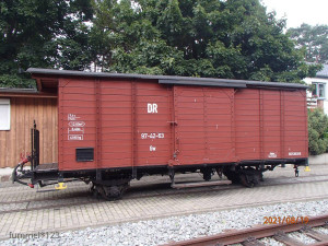

  • Hallo Modellbahnfreunde,

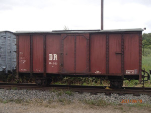

    im Sommer wird bei mir meist nicht viel, aber der Urlaub auf der Insel Rügen gab mir Anlass zum Überdenken der weiteren Basteleien.
    Auf den Fotos wird mir immer wieder deutlich vor Augen geführt, dass ich mich mit den Festerauschnitten schwer tue.
    Kaum auf der Insel, sah ich doch so einige Gw ohne Fenster, was für ein Glück:

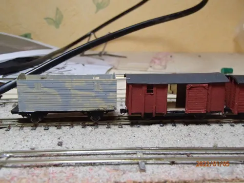

    die Abende werden länger, also geht es langsam ans Weiterbasteln.
    Die angefangenen Gw wollte ich trotz des unperferktem Aufbaus zum Laufen bringen.

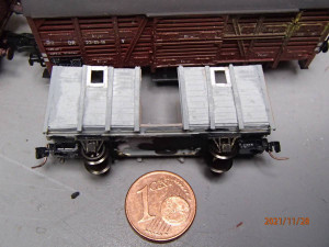

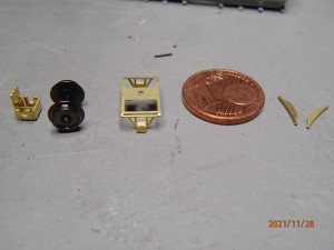

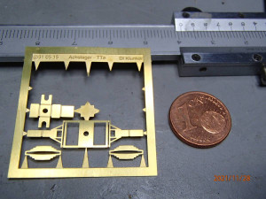

    Probleme am Küchentisch hatte ich schon von Anfang an mit den Achslagern.
    Beim Stöbern in Internetz stieß ich auf die Firma von Herr Klunker.
    Schnell was herausgesucht, auch wenn es für sächsische Wagen ist, und bestellt.
    Nach sehr kurzer Zeit kam schon die Lieferung. Vielen Dank nochmal an Herrn Klunker!
    Für 11 EUR pro Stück erhielt ich die Achslager samt Radsätze. Bei Modmüller hätte ich für 2 Radsätze auch 5 EUR bezahlt, so bleiben 6 EUR für die Achslager übrig, was ich sehr in Ordnung finde.
    Ein kleines Problem ergab sich mit der Größe der Radsätze. Der Durchmesser ist etwas größer als bei Modmüller. Lösen konnte ich das Poblem, indem ich den Wagenboden etwas ausgearbeitet habe. Das ging gut, ohne dass im Wageninneren was davon zu sehen ist.
    Meine Befürchtungen, dass die Kupplungen nun höher stehen, als an meinen bisher gebauten Wagen, bestätigten sich Gott sei Dank nicht. Alles passt super zusammen.
    Die größeren Raddurchmesser fallen unter dem Wagen auch nicht auf.
    Am Wagen habe ich bisher die Federn weggelassen, weil so die Filigranität besser zu erkennen ist. Mal sehen, ob ich es so lasse oder andere Federn aus Papier bastele.
    Nach kurzem hin und her Rollen läuft der Wagen genauso leicht wie die anderen mit Spitzenlagerung.
    Ich bin sehr zu frieden und mache weiter.

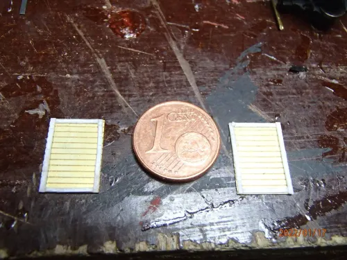

    Als nächstes sollen die beiden Türen entstehen.

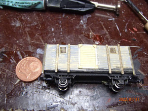

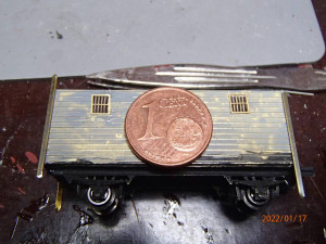

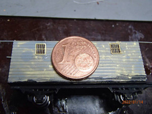

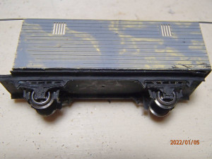

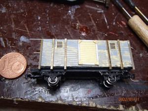

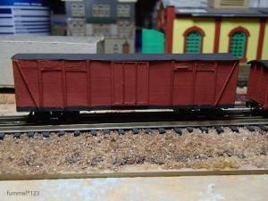

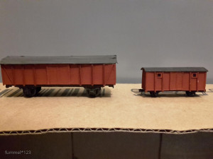

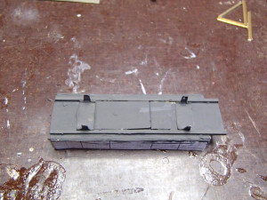

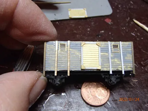

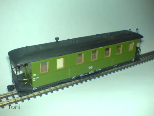

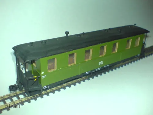

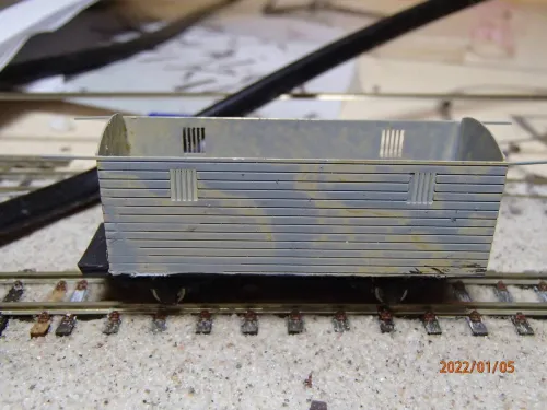

    bevor es zu den nächsten Projekten geht, wollte ich der guten Ordnung halber den derzeitigen Endstand dokumentieren.
    Wagenbeschriftungen und Alterungen erfolgen später.

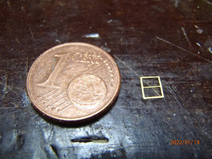

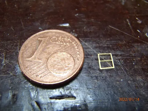

    Die Fenster habe ich nocheinmal geändert, aber da muss ich auf alle Fälle mehr üben.
