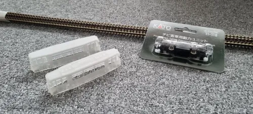

    So, eben ist die Lieferung eingetroffen.
    Schon genial der Druck.
    Und erst mal den Antrieb Probe fahren.
    Der Antrieb läuft butterweich.

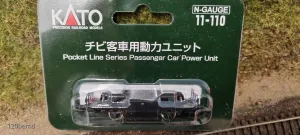

    Erste Testfahrt
    [image='374'][/image]

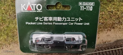

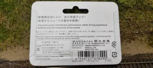

    Ist das bei Völkner gekauft? Kannst du mal die Rückseite der Verpackung zeigen?
    Gruß Christian
    503
    • 14. März 2021 um 10:00
    • #31
    Nein bei Bessere Preise gekauft.
    Das Lustige ist ja, die hocken keine 30 km von mir.
    Anbei die gewünschten Bilder.
  • Christian82
    601
    • 14. März 2021 um 15:35
    • #32
    Danke schön. Mir ging es um die Beschriftung aber ist 1:1 das aus Japan ohne deutsche Beschreibung.
    Gruß Christian

    Nächste Frage:
    Den Antrieb ins Gehäuse einpassen.
    Einfach "zusägen"? Gibt es was besonders zu beachten?
    NeTTe Grüße
  • Christian82
    601
    • 25. März 2021 um 07:32
    • #39
    Die Wappen habe ich selber gemacht. Aber frag mal bei Hartmann original nach, der hat eigentlich viele Vorlagen für passende Beschriftungen,
    Beim Sägen gibts eigentlich nur zu beachten dass es hinterher rein passt. Also genau messen wo im Modell die Einpasskanten sind.
    Gruß Christian
