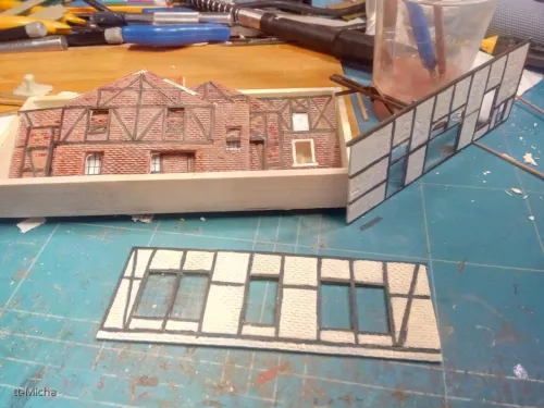

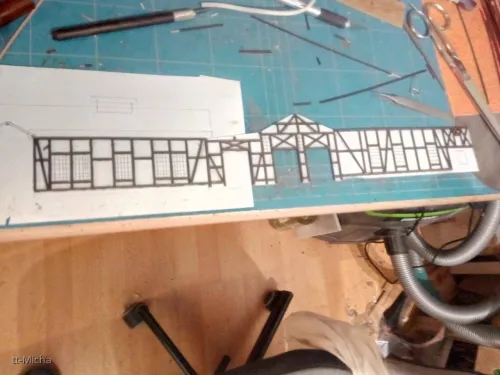

    Hallo Modellbahnfreunde,
    Ich will ja wieder was von mir hören lassen ,

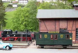

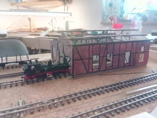

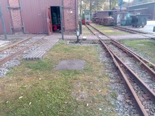

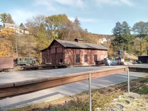

    Cornazeit ist Bastelzeit, und ich beschäftige mich gerade mit dem Bau des Lokschuppens für mein TTe Modul.

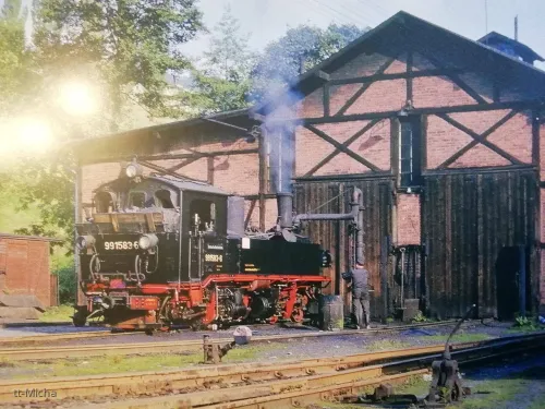

    Entstehen soll der Lokschuppen Oberrittersgrün. Dazu habe ich in der letzten Zeit viele Fotos gemacht und auch vor Ort viel gemessen.
    Anfangs hatte ich den Plan mir den Bausatz vom Lokschuppen Jöhstadt zu besorgen und dementsprechend um zu modeln.
    Bei näherer Betrachtung stellte sich schnell heraus ,das die beiden Lokschuppen zwar ähnlich aber doch sehr unterschiedlich sind .
    Somit entschied ich mich für eine kompletten Selbstbau.

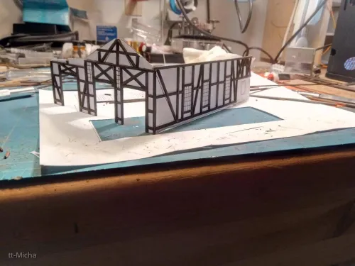

    Also habe ich erst Mal gezeichnet und das Fachwerk aus dünnen Holzleisten ca.1.2mmx1.2mm aufgeklebt .
    Später wird das ganze noch "ausgemauert"
    Die Dachkonstruktion soll nach Vorbild entstehen ,dazu habe ich einige Fotos gemacht .
    Wo ich mir noch nicht ganz sicher bin ,ist wie ich die Tore beweglich mache ,dazu bräuchte ich entsprechende Torbänder in der richtigen Größe ,
    Wenn ihr dazu Ideen habt ,wäre ich dankbar .

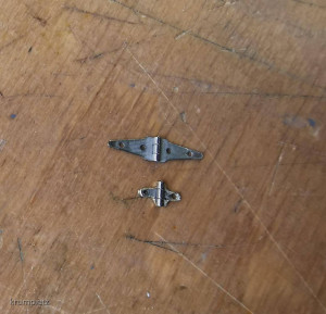

    • 4. Januar 2021 um 19:42

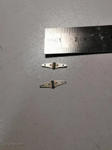

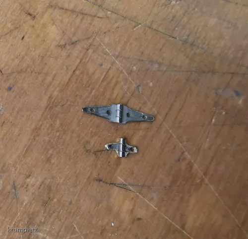

    Es gibt echt kleine Scharniere die man entsprechend zu Scharnierbändern abfeilen kann. Diese stammen zum Beispiel aus dem Modellbau 1:16.
  • tt-Micha
    237
    • 4. Januar 2021 um 20:33

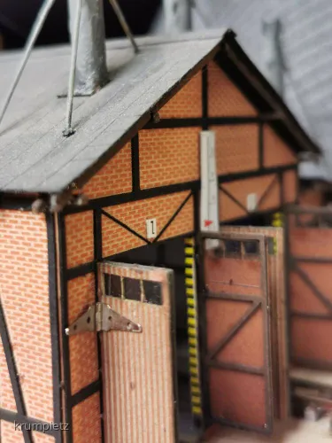

    Hallo Mirko ,
    sind aber doch noch ziemlich groß,
    Du weißt ja wie klein die Tore sind ,wie hast du denn das gelöst bei deinem Lokschuppen ?
    Viele Grüße Micha:ok:

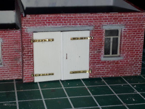

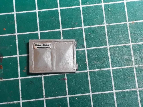

    • 4. Januar 2021 um 21:03
    .... sind bei Epoke angeklebt:48:
    Mit der Größe hast du recht, also mal schnell hingesetzt und grob!!! Zurecht geproxxont. Wenn die farblich behandelt sind geht's vielleicht.... Gibts eigentlich bei Knupfer.

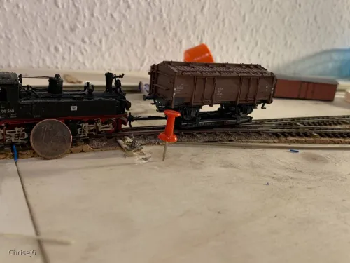

    Ich könnte dir Empfehlen die „Scharniere“ aus Messingröhchen zu Bauen und Draht gibts ja hier ganz dünne Röhrchen
    https://knupfer.info/shop/index.php…rohr-micro.html
    So Funktioniert auch Übrigens die Weichenstellhebel die bei mir Verbaut sind ;)
  • tt-Micha
    237
    • 5. Januar 2021 um 09:38
    Hallo Chrisej6,
    vielen Dank für den Tip ,die Idee hatte ich auch schon ,nur so dünne Röhrchen waren mir noch nicht bekannt ,das dünnste was ich wüsste lag bei 0,5 innen .
    Gibts eigentlich auch 0,1mm Rundprofiel oder was hast du dazu genommen ?

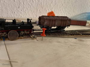

  • Chrisej6
    53
    • 5. Januar 2021 um 09:57
    Bei den Weichenstellhebel 0,5mm Durchmesser mit 0,3mm Draht das ist einzig genug für Türen kannst sogar Größer nehmen mit 0,4mm Draht
    Also 0,1mm Messingdraht und Neusilber gibt es wo müsste ich erst nachschauen.
    Hier der Weichenstellbock ein Video findest in meinem Thread ;)
    Edit: 0,3mm Gibts sogar als Federstahldraht aber wie gesagt für Türen kannst auch Größere nehmen.

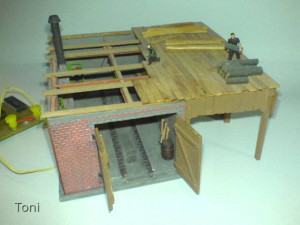

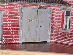

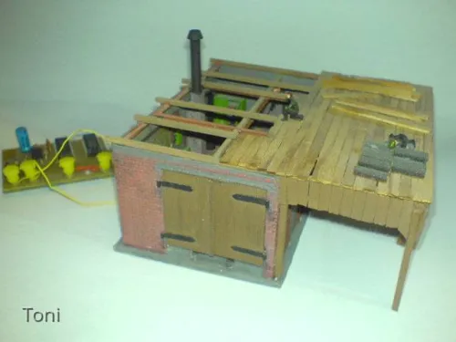

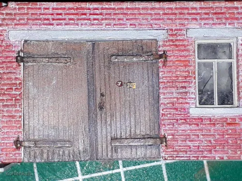

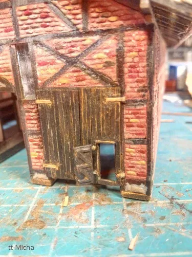

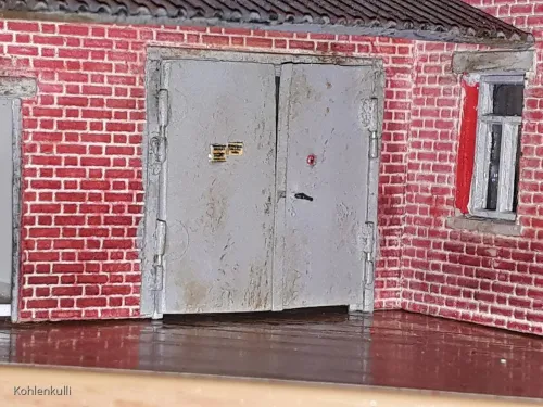

    • 5. Januar 2021 um 12:10

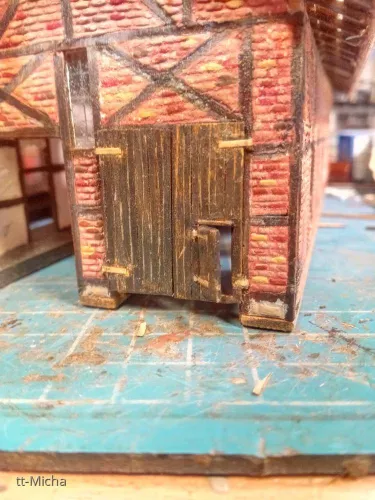

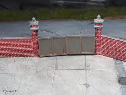

    Auf die Art hatte ich es auch gemacht.
    Der Schuppen für die Kleinlok hat zwar mittlerweile _HIER_ in "Großenborn" bzw. "Schwarzberg" vom Onkel Jens;) sein Zuhause gefunden, aber womöglich helfen ja einige Bilders davon weiter...
    Ich hatte allerdings für die "Bänder" einen dünnen Blechstreifen(ca. 1-1,5mm breit und ca. 0,2-0,3mm dick... Reste von Ätzplatinen) auf einen 0,3er Bohrer aufgerollt, um das "Auge" für die Scharnieraufhängung zu bekommen, aber das geht auch ganz gut.
    Die "Haspen" bzw. Scharnierhaken wurden aus 0,4er Draht gefertigt und einfach in die zuvor ins Mauerwerk gebohrten Löcher eingeklebt.
    Durch das "Zurückfedern" der zuvor gerollten Blechaugen wird die Öffnung dann ca. 0,4-0,5mm und die "Bänder" bewegen sich so recht gut und ohne "klappern" auf den Bolzen der "Haspen".
    Um die Löcher herum ließe sich noch etwas an Material aufkleben, was die Form der "Angeln" hat, damit das etwas besser ausschaut, aber filigran genug wird es auf alle Fälle auf die Art...
    Und wenn an entsprechender Stelle noch Löcher eingebracht und die mit kurzen eingeklebten Drahtstücken versehen werden, schaut das dann auch noch nach den Befestigungsschrauben aus, die man ja im Original braucht... weil dort ja eher schlecht geklebt werden kann ;)
    Edit:
    Vielleicht kann Jens ja mal ein etwas besseres bzw. größeres Bild von machen, worauf man es besser sehen kann...
    ;)Noch mal Edit:
    Für die Bastelfreunde, die es mit Blech nicht so haben...
    Das "Biege- bzw. Rollprozedere" geht übrigens auch mit dünnen Evergreen-Stripes oder mit zuvor in Sekundenkleber gehärteten Papierstreifen recht gut...(wenn nicht gar besser bzw. etwas einfacher als mit Blech)

    • 5. Januar 2021 um 19:14

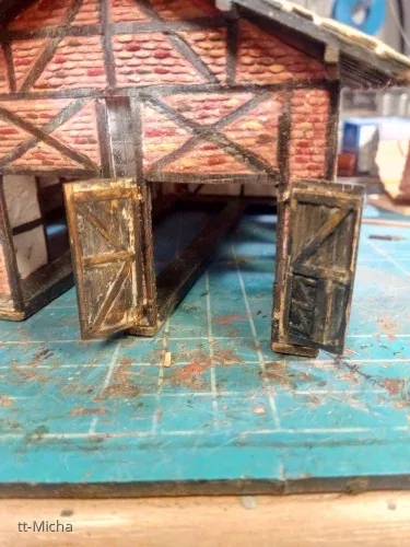

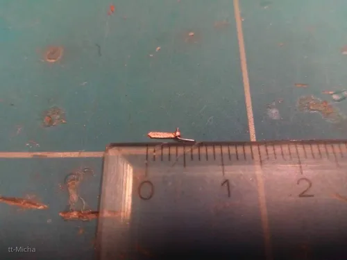

    Ok, Toni,ich werde es dann auf diese
    Weiße machen.
    Das ist dünner Kupferdraht gedengelt und aufgerollt .funzt eigentlich ganz gut und kost nix .
    • 5. Januar 2021 um 19:52
    Na siehste... das schaut doch schon mal recht filigran aus.:ok:
    Das wird schon. Irgendwann bekommt man dann auch das so hin, wie man es optisch haben möchte...
    Eine Kombination aus Ätzteilchen und Löttechnik ist/wäre hierfür sicher die optimalste Variante.
    Aber so gehts ja auch, schaut doch gut aus.

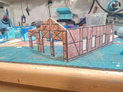

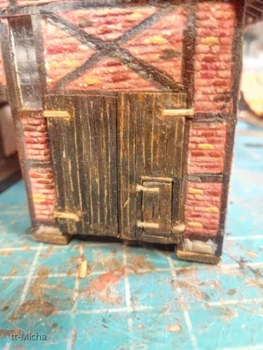

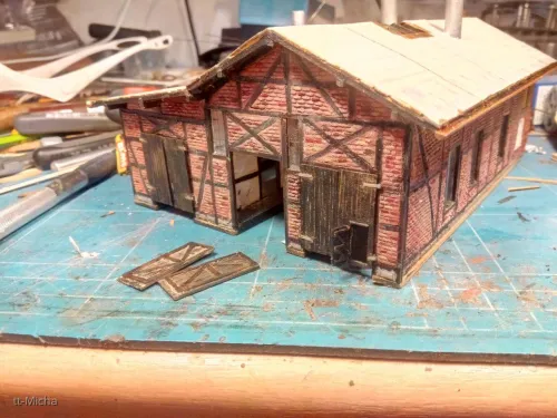

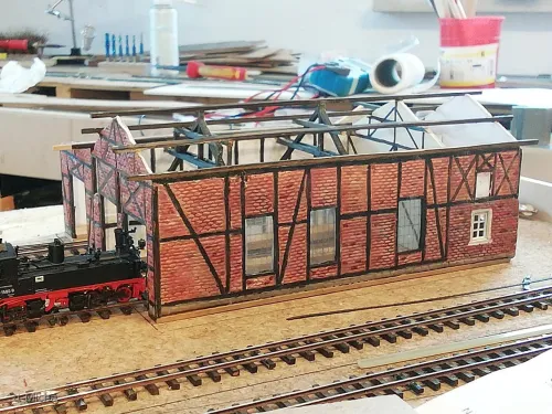

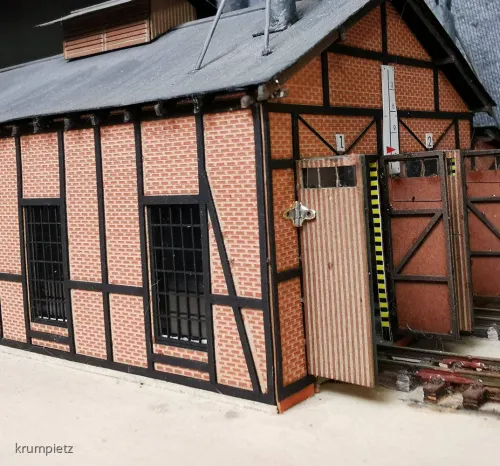

    • 8. Januar 2021 um 18:37

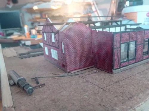

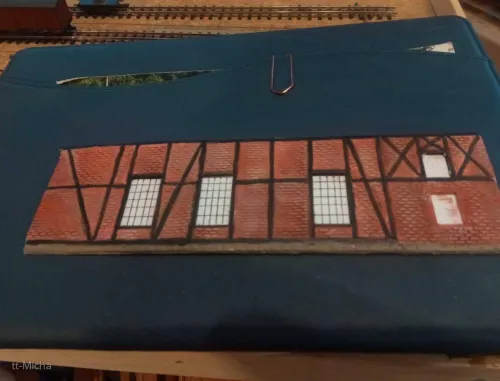

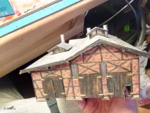

    Es ist wieder an der Zeit über den Stand meines Lokschuppenprojektes zu berichten.
    Ich habe jetzt begonnen ,das Ziegelmauerwerk zu gestalten ,anfangs wollte ich mit Prägepappe arbeiten hatte diese auch schon besorgt ,hat mir aber dann nicht so Recht gefallen.
    Ich hab mich dann für Modeliedmasse entschieden ,ist zwar noch aufwändiger aber das Ergebniss ist besser .
    Dazu habe ich mir sogenannte Prägerollen besorgt ,soll Spur N sein ist aber für TT besser geeignet .
    Als Farben verwende ich ein mittlerweile gut sortiertes Sortiment an Aquacolor Farben von Revell .
    Nur noch Mal ein Vergleich .
    Ich denke eine gewisse Ähnlichkeit ist vorhanden .

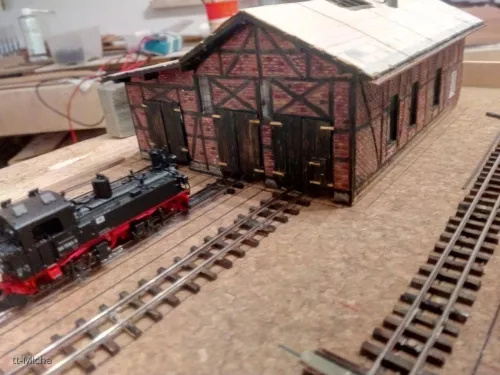

  • tt-Micha
    237

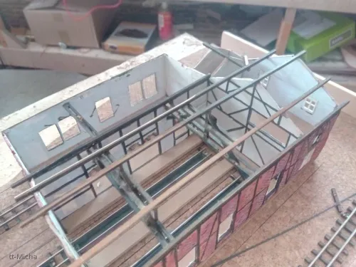

    • 10. Januar 2021 um 10:40

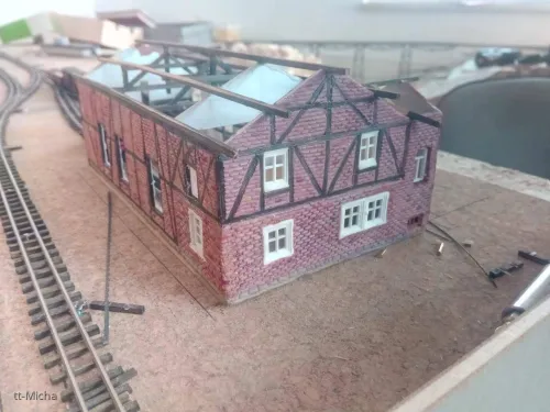

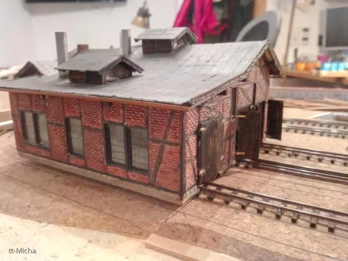

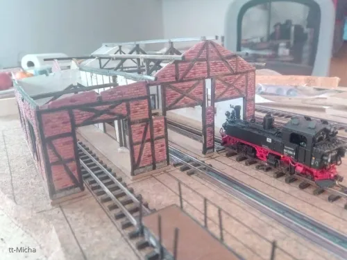

    Halloo Modellbahnfreunde,
    Ich bin mit meinem Lokschuppen wieder ein Stück voran gekommen .
    Die Zimmerleute habe auch schon mit der Dachkonstruktion angefangen.
    Nur dazu wieder Par Bilder .

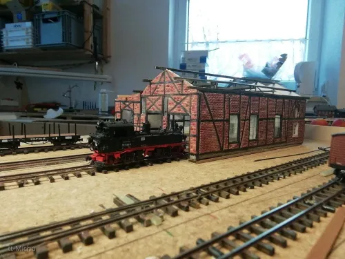

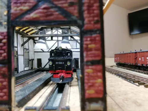

  • tt-Micha
    237
    • 10. Januar 2021 um 11:13
    Ja,leider sind meine Fotos nicht so dolle ,
    Mein altes Handy kann's nicht besser.
    Aber man kann zu mindest was erkennen .
    Besser geht's nicht ,tut mir leid.
    • 10. Januar 2021 um 14:49
    :hand: Aber Micha das geht schon :700::gruebel: bis auf das der gelb Stich fehlt :48::48::48:
