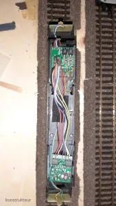

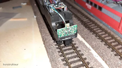

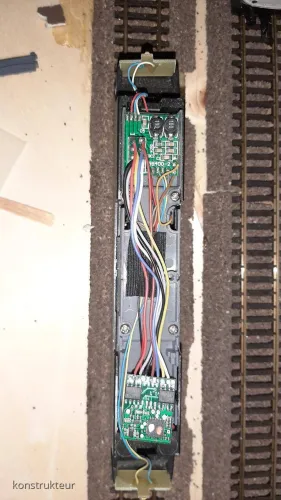

  • konstrukteur
    90
    • 12. Dezember 2020 um 11:46
    So sieht die 151 von innen aus.

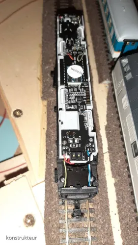

  • konstrukteur
    90
    • 12. Dezember 2020 um 11:54
    Das ist die aktuelle 150er. Da liegen Welten dazwischen.
