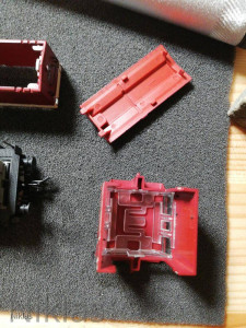

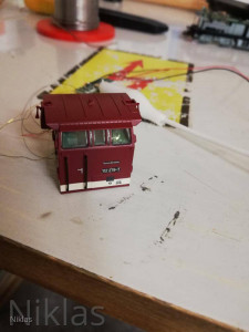

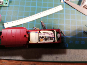

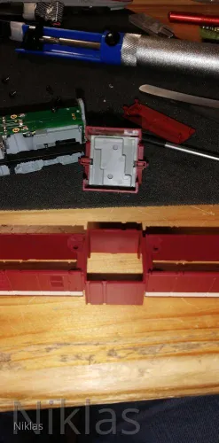

    ich habe heute mal nichts ahnend meine Roco Br 112 287-7 auseinandergenommen, weil ich eigentlich nur Gewichte einbauen wollte damit die Zugkraft besser wird.
    Leider sind mir dabei schon wieder viel zu viele neue Ideen gekommen. đŸ˜ŹđŸ€Šâ€â™‚ïž
    Also muss ich jetzt FĂŒherstandslicht und Instrumententenbeleichtung einbauenđŸ˜đŸ™ƒđŸ€Šâ€â™‚ïž.

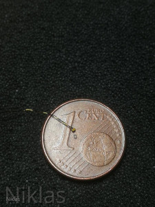

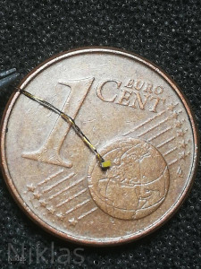

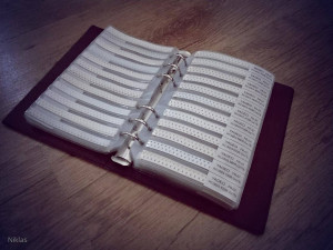

    Jetzt muss ich aber erstmal 0201er warm weiße Led's bestellen weil meine leider alle sind.
    Hat jemand Vorbildfotis vom FĂŒherstand fĂŒr mich oder VorschlĂ€ge wo unbedingt eine LED rein muss?
    Danke schonmal fĂŒr eure Hilfe, euch allen noch einen Schönen Sonntag Abend.

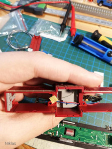

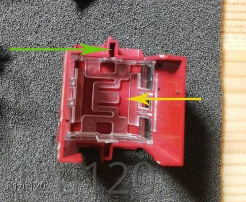

  • FĂŒherstand passt eigentlich von der Farbgebung schon ganz gut.

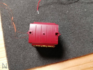

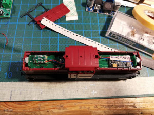

    Die Beleuchtung hatte ich bei einer ins Dach eingeklebt, gelbe Kennzeichnung. Die Zuleitung ĂŒber 2 KupferlackdrĂ€hte durch den Vorbau des FĂŒhrerstandes, grĂŒne Kennzeichnung.
    Auf jeden Fall solltest Du dafĂŒr einen sehr hohen Vorwiderstand nutzen, weil es sonst viel zu Hell im Stand wird. Bei zu großer Dimmung im Decoder erhöht sich leider auch der Flackereffekt, daher lieber gleich den Vorwiderstand anpassen.

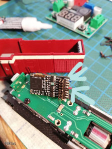

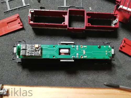

    Noch ein Tip am Rande, wenn ein reiner Fahrzeugdecoder mit Plux16, verbaut wird, liegen auf den LS-AnschlĂŒssen die AusgĂ€nge FA3 und FA4 an. Man braucht also nicht direkt an dem Decoder herumlöten. Bei Sounddecoder geht das natĂŒrlich nicht, da dort dann die LS-AusgĂ€nge des Decoders sind.

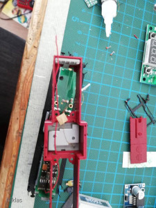

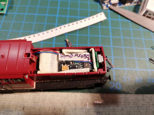

  • ja genau so habe ich es vor.
    Hallo!

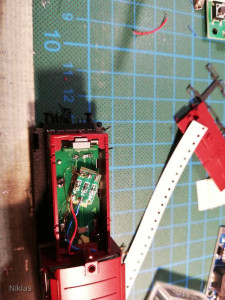

    mal eine Frage eines Neulings.Wo genau sind die Lötpunkte auf der Platine um die FĂŒhrerstands-beleuchtung anzubringen.Es ist ein Plux 16 Decoder verbaut!
    in dem fall gibt es Lötpads auf der Platine, das sind die beiden fĂŒr den Lautsprecher. Ich werde in einem SpĂ€teren Beitrag das nochmal genau erklĂ€ren.
    Niklas wenn das Maschienchen schon zerlegt ist was hÀllst Du von einer Alterung ?:48:
    Ja, aber es wird nur eine ganz dezente Alterung da sie bei mir eine Museumslok ist.

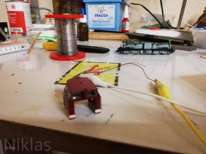

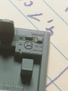

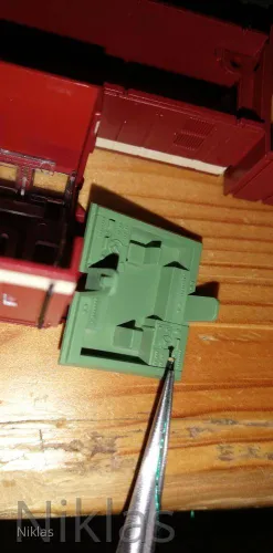

  • So, Feierabend fĂŒr heute.

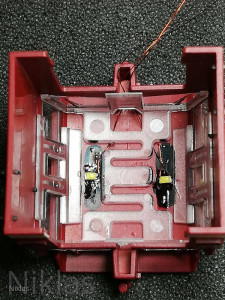

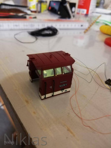

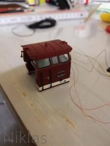

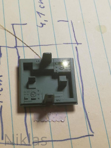

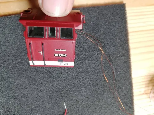

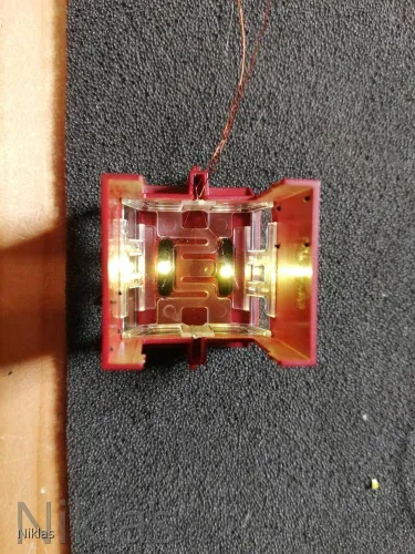

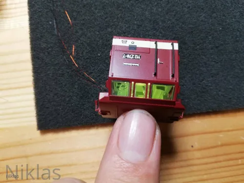

    Die FĂŒherstansbeleuchtung ist jetzt eingebaut und zum Test an einen Arduino angeschlossen.

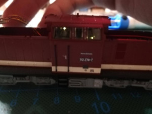

    Bin am ĂŒberlegen ob ich die FST Beleuchtung noch dunkler mache, was mein ihr?

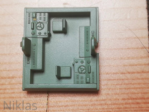

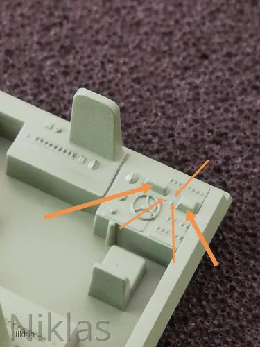

    Jetzt hoffe ich das morgen die 0201er warm weißen Led's ankommen damit ich mit der Instrumentenbeleuchtung loslegen kann.

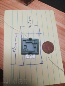

    Ich habe mich dafĂŒr entschieden 2 Leds einzubauen um den "großen" FĂŒherstand gleichmĂ€ĂŸig ausleuchen zu können.
    Die Led's habe ich mit "nicht ausgasendem" Sekundenkleber Eingeklebt damit die Scheiben nicht milchig werden. Vor dem einkleben habe ich die Stellen mit Schwarzem Edding bemalt um ein durchscheinen der Led's zu verhindern.
    Die Leds sind 0603er in super golden white.
    Euch allen noch einen Schönen Abend
    GrĂŒĂŸe Niklas
  • Sehr schön :ok:, das Licht wĂŒrde ich noch etwas dunkler machen.
    Zur Armaturenbeleuchtung, da hast Du dir ja was vorgenommen. Aber dann mĂŒsstest Du , meiner Meinung nach, diese ebenfalls fahrtrichtungsabhĂ€ngig gestalten, was dann einen Einsatz eines LokfĂŒhrers wieder entgegensteht? Oder waren immer beide Seiten aktiv beleuchtet? :700:

  • Ich wĂŒrde 2stufig schalten, FĂŒhrerstandsbeleuchtung mit 2 LED (noch etwas gedimmt) und wenn nur die Armaturen leuchten mit nur einer LED und stark gedimmt. War ja nur ein schwacher diffuser Lichtschimmer
    Ansonsten schönes Projekt.

    Kannst Du bitte etwas zur Quelle fĂŒr den Bezug der LED's 0201 schreiben ?:nix:

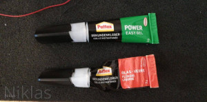

    Was fĂŒr einen nicht ausgasenden Sekundenkleber nimmst Du ?:gruebel:
  • Und wo gibt es nun die LED's 0201, und welcher Sekundenkleber gast nicht ?
    bereits bedrahtet und einzeln ohne Draht
    Hier noch ein Anbieter aus Chemnitz, zumindest steht im Text etwas von SMD-LED 0201 und auf einem Stammi in Chemnitz hatte er mal etwas davon gesagt, dass der Sohn so etwas anbietet. Einfach mal anschreiben, wenn Du Zilli dabei erwĂ€hnst, weiß er um was es geht.
    Zum Sekundenkleber - soweit ich weiß - gasen alle "Sekundenkleber-Gel" nicht. Ich habe damit bisher auch keine schlechten Erfahrungen machen können, ich nutze nur Gel. Braucht zwar etwas mehr wie eben die eine Sekunde, aber passt schon.
