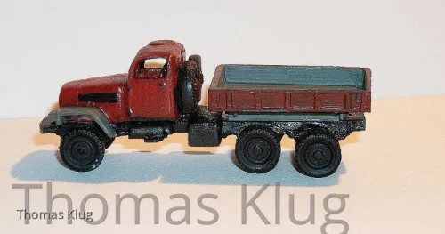

    Mensch die sehen ja schick aus! :post:
    Gerade die MAN´s gefallen mir sehr!
    Zu den W50´gen hätte ich mal ne Frage, und zwar wo hast du die Reifen her?
    Irgendwie passen die sehr gut zu so einem W50!
    Und ja du sölltest mal einen eigenen Fred aufmachen, da kannst du dann noch mehr zeigen !

    Hi
    die Räder sind damals Abgüsse von irgendwelchen N-Rädern gewesen. Weiß nicht mehr ... Schwierig war, die Räder für die Achsen mittig zu bohren. Aber dann hatte ich keine Lust mehr und Jahre später kam dann Mister Hadler mit, wie ich finde, schöneren Modellen. Irgendjemand von der "Oranienburger - Bande" hat mir die "Idee" geklaut und dann diese Modell bei Ebay vertickert ... aber das gehört nicht hier her ...
    Wie macht man ein eigenes Thema auf? Ich müsste auch erst mal den ganzen "Kram" fotofieren --- mal sehen. Habe auch ne janze Menge Militär Zeugs gebastelt ...
    :D:D:D
    Gruß blubbapaul

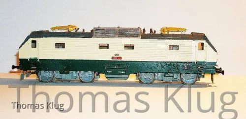

    Hallo....
    wiedermal etwas aus meiner Bastelecke...
    Hier ist das Gehäuse schon fertig gewesen aber ein Fahrgestell / Rahmen fehlte noch für das gute Stück.
    Es handelt sich hier um eine ČSD-Baureihe E 499.2, spätere ČD-Baureihe 150, 151, Škoda-Typ 65E,
    E 499.2 --> http://de.wikipedia.org/wiki/%C4%8CSD-Baureihe_E_499.2
    Entstanden aus einer Maketa (Ätzbausatz) von KuBer, fehlte ihr allerdings das Fahrwerk / Rahmen und die Drehgestelle, die Drehgestellblenden waren mit dazu.
    Da diese Maschine vorerst nur in der Vitrine (nicht Fahrfähig) stehen soll, wurde kurzfristig entschlossen aus dem Rahmen der E 499.0 (Gützold) ein Fahrwerk zu bauen.
    Unter Verwendung der Drehgestellkörper und Achsen baute ich für den hohlen Kasten ein Fahrwerk...
    Sollte die Lok irgendwann einmal motorisiert werden, so kann man das Fahrwerk eines Holzrollers oder einer Knödelpresse von Kühn unterschieben....
    Nun geht sie erstmal nach Erfurt...

    Moin Thomas,
    Die Lok ist echt schick geworden, lag die nicht gestern noch ohne Untergestell bei dir ?
    Du bist ja ganz schön fix !
    Das einzige was mich stören würde wäre das man in den Motorraum durch die Frontscheibe schauen kann.
    Da fehlt irgendwie noch ein Führerstand und eine Zwichenwand.
    Aber sonst :post: !

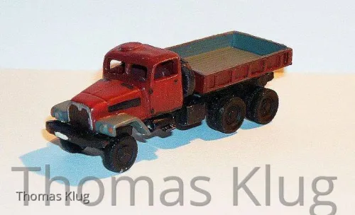

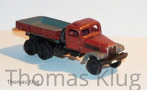

    Wiedermal etwas neues von mir aus dem VEB Kraftfahrzeugwerk "Ernst Grube"...
    Hier ein allen als G-5 bekannter LKW in der Ausführung als 3-seiten Kipper. Als Basis diente hier ein Abguss aus Resin (ehemaliger Tanker) den ich umgeschnitzt und mit meiner Eigenbau Kipperwanne versehen habe.

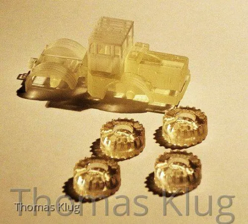

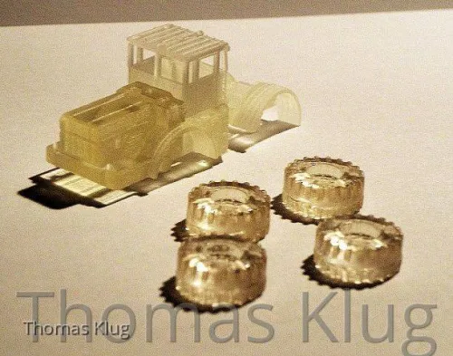

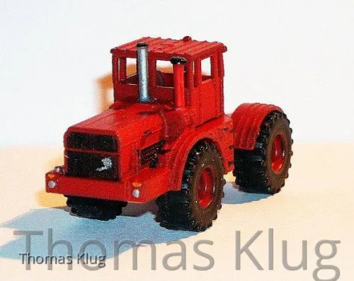

    Gestern ist auch, neben meinen ganzen anderen Baustellen, die am Freitag eingetroffene Lieferung verarbeitet worden.
    Es handelt sich um den Versuch, mit anderen Materialien als bei Shapeways, im 3-D Druckverfahren hergestellte Modelle zusammen zubauen und zu lackieren.
    Die Oberfläche ist hier glatter und die Struktur nicht so stark ausgeprägt und lässt sich besser bearbeiten. Vor allem kommen die Teile gereinigt, entfettet und ausgehärtet vom Hersteller.
    Als Objekt wurde der K-700 / 700 A ausgewählt und verarbeitet.
    Ich hoffe man kann etwas erkennen, da die Bilder doch etwas sehr griesselig - körnig sind. Die Oberfläche ist teilweise strukturiert und auch wieder Spiegelglatt bis hin zur totalen Durchsichtigkeit, es lässt sich schlecht fotografieren. Auf jeden Fall ist die Qualität um Welten besser als die von Shapeways und vom Preis wesentlich günstiger.
    Hier die Rohteile... :hier:
    • 17. November 2013 um 19:50
    • #127

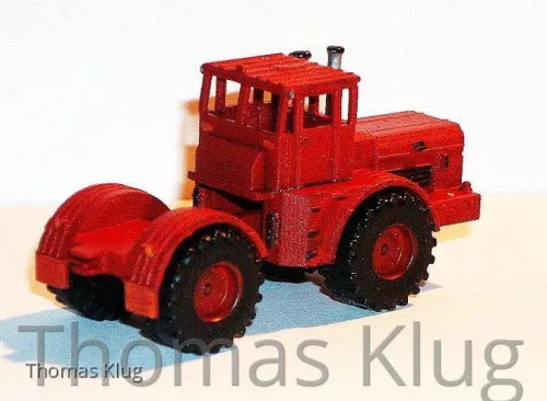

    ...hier nun das fertig lackierte Objekt...
    Die Nacharbeit hält sich in Grenzen und verarbeiten sowie lackieren lässt sich das Material besser als die Materialien vom holl. / am. Anbieter.
    Hier nun die Bilder des K-700 / 700 A im roten Farbkleid...
    Ich habe versucht die Bilder groß zu lassen, so das man auch etwas erkennen kann...
    An einigen Stellen kann man die Struktur noch auf den Bildern sehen (Makro) allerdings sieht man es in einer Entfernung von ca. 20 - 30 cm nicht mehr...
    Beim Nächsten werde ich mal die Oberfläche pollieren, dann müsste er genau so glatt sein wie mein G4 Straßenbahnzug.
    Im letzten Bild der 3-D Druck K-700 im Vergleich mit dem Guss Pendant aus Moskau.
    2 Mal editiert, zuletzt von Thomas Klug (17. November 2013 um 20:06)

    schöner Trecker geworden :ling: . Gibt es evtl. einen Hinweis zur Bezugsquelle des Objektes der Begierde? :danke: schonmal vorab. Einen Lackierer hab ich ja an der Hand :lol1: .
    • 17. November 2013 um 21:49
    • #130
    Gugge mal da, im WäWäWä... --> http://www.rp-3d.de/modellshop.html
    Da werden Sie geholfen.

    • 18. November 2013 um 18:41
    • #132
    Zitat von mcpilot
    @Thomas und Toni, is dieser Anbieter der gleiche, der die ZT für den Moba Laden macht oder is das wieder nen anderer ?
    Ja, das ist der Anbieter.
    Das Material ist ein anderes als bei z.B. ShapeWays und wird quasi von der Rolle als dünner Faden zu Düsen geführt, wo es aufgescholzen und dann in Schichten zum Modell zusammengefügt/gespritzt wird.
    Die z.T. vorhandenen leichten "Riffelungen" (wenn man z.T. die Oberflächenbeschaffenheit mal so nennen möchte) lassen sich (so es bei speziell diesem Material auch geht) recht gut glätten, indem man das Modell in einen Behälter mit Azetondampf stellt.
    Also einfach paar Troppen Azeton in eine Schale geben, das Modell danebenstellen (nicht ins Azeton :05: ) und eine Hülle/ein z.B. Glas drüberstülpen.
    Die Einwirkzeit sollte nat. getestet bzw. sich an die Dauer herangetastet werden, sonst haste schnell nur noch einen etwas unschönen und eher nach Knetmasse ausschauenden "Klumpen" :48:
    Ich hatte es ja im anderem Forum schon angesprochen, die Firma arbeitet an der Qualität der Modelle, was man, wenn man es mitverfolgt, auch sehr schön sehen kann. Es wird immer besser.(was man z.B. am K700 sehr schön sehen kann, der mir auch gefallen täte)
    Auch wenn man die div. Anmerkungen an anderer Stelle eher nicht hören wollte oder total missverstanden hat, die galten ja den ersteren bzw. früher entstandenen Modellen und besonders dem "Umgang" der Leute mit dem Hersteller (was ihm ja offensichtlich auch in der Form nicht so behagt :05: ), aber das ist ja eine andere Geschichte. :48::05:
    Über Form- bzw- Maßhaltigkeit ließe sich diskutieren, aber vom Material her halte ich es zumindest als eine sehr brauchbare Alternative zu den Sachen aus den ShapeWays Materialien. Eine Kombination aus beiden wäre hier wohl bei einigen Konstrukten die beste Wahl...
    Die hier verwendeten Materialien sind wesentlich stabiler als manche Konstrukte aus z.B. shapeWays Material.
    Bohren, feilen, fräsen ist da etwas unkomplizierter als bei den recht sensiblen Sachen aus den anderen Materialien.
    Die Mikromodellbauer experimentieren auch schon damit und konstruieren sich ihre ganz speziellen Bauteile, wie z.B. Getriebekästen oder div. Fahrzeugteile auch schon selber und sind recht zufrieden mit den Ergebnissen.
    Ach so...Tante Edit meint:
    Thomas, was ist denn mit dem G5 passiert, hat die Form da eventuell eine Überarbeitung nötig?
    Irgendwie schaut der ... naja... ein ganz klein wenig "geknetet" aus :05:
    Sorry, wenn ich das so sage, aber die Kanten und Ecken erscheinen mir schon etwas zu sehr "rundlich"...
    Gut, ganz scharfkantig wären sie ja auch nicht, aber speziell bei den Fenstern und der vorderen Kante der Motorhaube sieht man es recht gut, was ich meine... daher die Frage nach der Form...
    2 Mal editiert, zuletzt von Toni (18. November 2013 um 20:20)

    • 19. November 2013 um 00:44
    • #136
    Hallo Toni,
    ja, die Form... es ist ein altes Urmodell welches doch sehr rundlich ausgeformt ist... :48:
    Ein neues Fahrerhaus ist bereits in Arbeit und wird demnächst zu sehen sein.
    @ mcpilot,
    über Material, Beschaffenheit, Dateiformate etc. müsstest Du Dich bitte direkt mit dem Inhaber von Technik und Design Neubrandenburg
    Herrn Christoph Quetschlich unterhalten...
    Ich bin nicht in der Lage (und auch nicht befugt) Auskünfte darüber zu erteilen.
