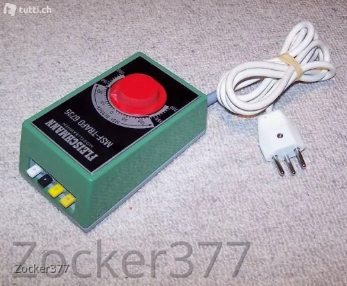

    Erstmal welcome-1 , ich kenne den Trafo nicht .:700: Aber wenn er auch Zubehör betreiben kann (16 Volt Wechselstrom ) , dann würde sich das Brummen der Lok erklären , wenn die Anschlüsse verwechselt wurden.:irr:
    Ein Foto der Anschlüsse wäre hilfreich .
  • Zocker377
    • 25. Oktober 2020 um 18:45
    Ich habe die Gleise an den schwarzen und den weißen angeschlossen, wenn ich die gleise anders anschließe tut sich gar nichts mehr

    Hab auch gerade gegoogelt . Probiere Mal die anderen beiden Klemmen an dem Trafo , laut Anleitung sind schwarz und weiß die Klemmen für den Wechselstrom.
  • E91-Fan
    479
    • 25. Oktober 2020 um 20:35
    Also an geschlossen mit schwarz und weiß ans Gleis ist richtig. Die 2 gelben sind die 16V~ Spannung.
    MfG Torsten
    • 25. Oktober 2020 um 20:45
    Nee,nee... "O-Hörnchen" ;), da bist auch Du auf dem Holzweg.
    Da liegt wohl der Fehler, wie Uwe schon anmerkte.
    Schaue mal da :lupe:https://external-content.duckduckgo.com/iu/?u=https%3A….jpg&f=1&nofb=1 (hab leider keine Bildrechte, darum nur die Links zu den Bildern)
    Bei dem Trafo sind schwarz und weiß für die Zubehörsachen und die gelben Anschlüsse für die Fahrspannung. https://www.bazarmodelovezeleznice.cz/fotky10816/fot…995P2910243.jpg
    :gruebel:Aber durch die erhabenen Piktogramme über den Anschlussklemmen (gelb mit ner kleinen Lok und schwarz/weiß mit einer Weiche) kann man das doch eigentlich gar nicht verkehrt anschließen...:gruebel:... dafür sind die kleinen "Bildchen" ja extra drauf gemacht ;)
    Klemme die Gleise an die gelben Anschlussklemmen an und dann sollten sich die Loks auch normal bewegen, wenn Du am Reglerknopf drehst.
    Wenn nicht, dann ist am Trafo etwas nicht in Ordnung.

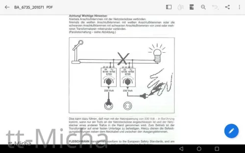

  • tt-Micha
    237
    • 25. Oktober 2020 um 20:50
    Das ist definitv falsch

    Gerade nochmal nach gegoogelt , Fleischmann Weichen werden mit schwarz und weiß =Zubehör angeschlossen. Wie Toni und tt-Micha auch bestätigen
    Umklemmen auf gelb und dann muss es funktionieren .

    Gibts an dem Trafo kein Symbol Gleis & Zubehör ? Die Farbe der Kabel wäre dann egal.

    Ja, das ist schon verwirrend, wenn man die Piktogramme (da schön zu sehen-- https://www.bazarmodelovezeleznice.cz/fotky10816/fot…995P2910243.jpg --) nicht beachtet.
    Man geht da schnell von aus, dass 2 verschiedenen Anschlussfarben auch sozusagen "gepolte" Anschlüsse sind und nimmt schnell mal an, dass da der Fahrstromanschluss ist und die gleich farbenen (die gelben) die Wechselstromanschlüsse sind, wie dass bei anderen Herstellern z.T. (leider meist aber mit anderen Farben) üblich ist.
    Da liegt wohl das Hauptproblem, dass man sich im "Normungswahn" in Deutschland nicht mal unter den Herstellern auf einheitliche Anschlussfarben einigen kann. :roll: Jeder kocht da sein eigenes "Farbsüppchen" :wand:.
    Da kann so was schon mal passieren.
