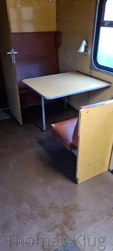

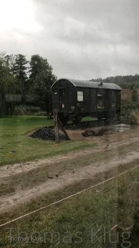

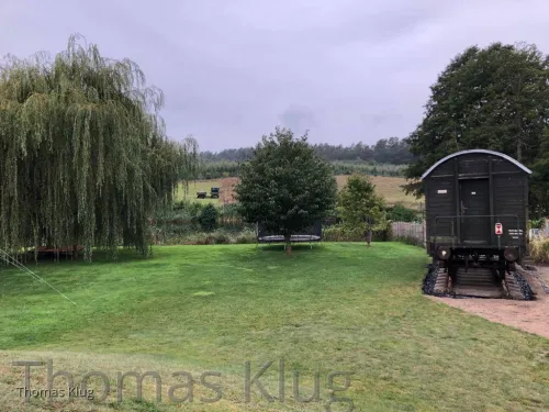

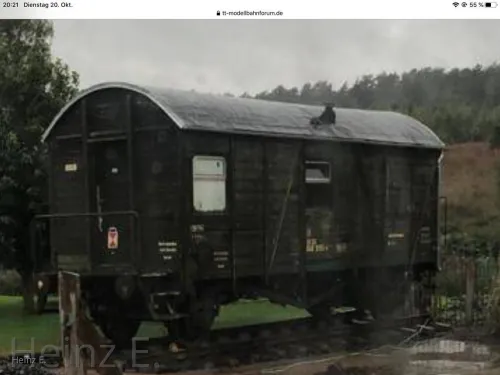

    ein Bekannter hat mir gestern diese Bilder geschickt.
    Es handelt sich um die "Gartenlaube" eines Freundes.
    ...auch eine schöne Idee...
    Nun wäre nur noch zu klären um welchen Wagen / Gattung es sich genau handelt.
    Ist es ein umgebauter G Wagen, Bauzug Wagen oder doch ein Güterzugbegleitwagen? :700:   :nix:

    Würde spontan auf MCi tippen.
  • Heinz E.
    18
    • 20. Oktober 2020 um 19:43
    Erinnert an einen Bauzugwagen auf der Basis eines Oppeln. Für einen MCi fehlen ein paar Seitenfelder, auch die Anordnung der Achsen passt nicht.

    fals die Orignal-Anschriften noch vorhanden sind, müsste es doch drauf stehen oder? :lupe:

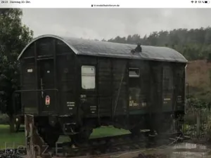

    Stimmt, Oppeln könnte es auch sein. Seh ich hier auf dem kleinen Bildschirm schlecht.
  • Heinz E.
    18
    • 20. Oktober 2020 um 20:23
    Habe das Bild mal vergrößert, wenn seitens des Fotografen/Einstellers nicht o.k., bitte löschen.

    sieht nach einem Bauzug Oppen aus.

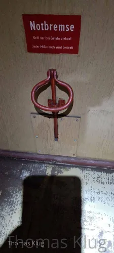

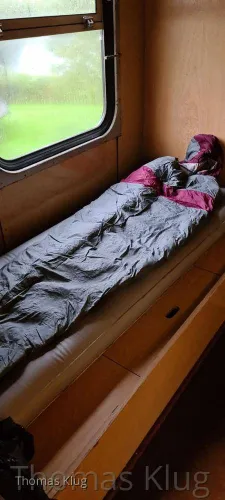

    wenn die Einrichtung auf den vorderen Bildern Original ist und nicht nachträglich eingebaut,ist es kein Bauzugwagen.Die Bauzugwagen hatten am Eingang eine kleine Kammer für Sachen,dann kam der Aufenthaltsraum mit Schrank ,Kühlschrank ,Tisch und Stühle.Hinter einer Zwischenwand war der Schlafraum.

    ein PWGS 44 hat aber eine andere Fensteraufteilung. Die Inneneinrichtung kann ja wie auch immer in den Wagen plaziert worden sein. Alternativ ein Oppeln umgebaut zum Begleiterwagen für....???
    so ähnlich wie dieser:
    http://www.familie-linberg.de/bahn/archiv/ti…enwalde__01.jpg

    Nachdem Steffen Klemm ein Modell (als Begleiterwagen für den Castortransport) produziert, sieht das Bild hier nach einem Begleiterwagen MFS40 aus.
    Vlt. ist es ja sogar einer davon...

    Ich hätte spontan auf einen Bauzugwagen aus DR-Beständen getippt, kann aber nicht präzisieren, was es konkret für einer war. Davon gab es nämlich etliche, aus G-Wagen verschiedener Typen umgebaute Varianten: Wohnwagen, Werkstattwagen, Bürowagen, Küchenwagen, Waschwagen, Aufenthaltswagen usw., außerdem noch Kombinationen, wobei Fenster und Türen gefühlt nach Bedarf und nicht immer konsistent eingebaut waren.
    Ein Oppeln als "Rohstoff" scheint mir aber auch plausibel.
