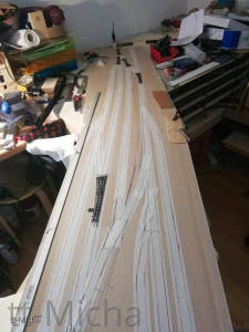

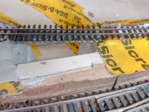

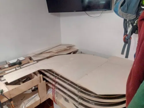

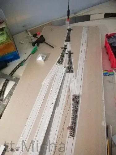

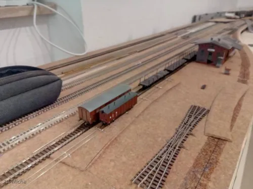

  • Hallo Modellbahnfreunde,heute hab mmeinTTe Bahnhofsprojekt begonen, es soll ein möglichst vorbildgerechter Endbahnhof entstehen .
    Nach dem Einkreisen mehrere Möglichkeiten ,und dem Ausloten das Platzbedarfs entschied ich mich für Oberrittersgrün.
    Dieser Bahnhof soll als Modulbahnhof mit FKTT Kopfstück entgehen.
    Dazu werde ich eine Hälfte des Bahnhofs 2mal bauen ,en Mal fest in die Anlage und einmal transportabel mit Kopfstück.
    Ich habe zum ermittelt des Platzbedarfs aus Gipskartonresten ein grobes Muster erstellt,um eine optische Eindruck zu haben.
    Als Weichen für den Bahnhof verwende ich die D70-1:6 Weiche mit 9,5° Abzweigwinkel und Code 55 Profil.
    Wo die her kommen dürfte euch in zwischen bekannt sein😉.
    Hier ein erster Eindruck .
    Viele Grüße Micha

  • 2m sind schon mal richtig ,die Breite ist 40cm ,das richtige Modul wird aber mind.50cm breit ,weil noch der Anschluss zum Sägewerk mit drauf soll.
    Bei TTe dürften maßstäbliche Weichen nur wenige cm ausmachen ,wie lang sind denn die "Ungarn"?

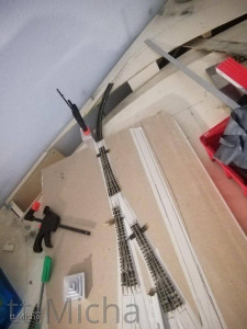

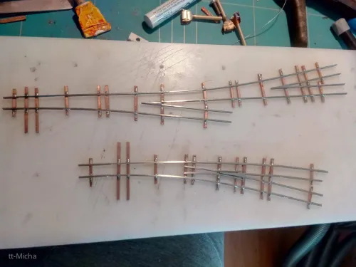

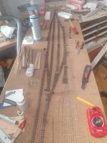

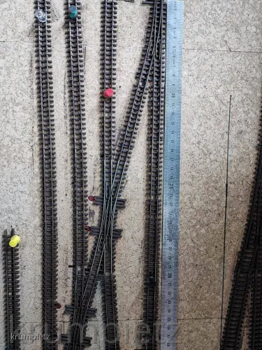

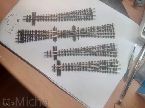

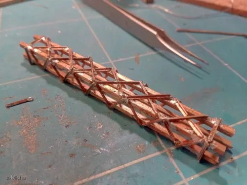

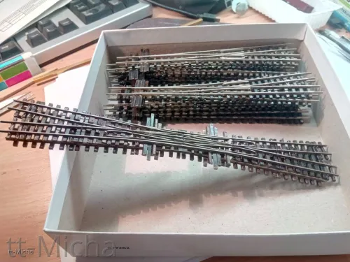

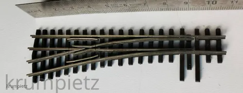

    Es geht weiter mit meinem TTe Bahnhofsprojekt, ich habe in den letzten Tagen die Weichen für den geplanten Bahnhof fertig gestellt.
    Als nächstes werde ich zum Original Bahnhof reisen und noch einige Messungen durchführen.
    wenn dann der Rohbau fertig ist ,geht's ans Gleise verlegen.
    Bis dahin ist aber noch ein Stück Arbeit.
    VG Micha
    Viele Grüße Micha:ok:

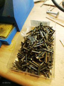

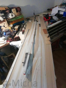

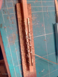

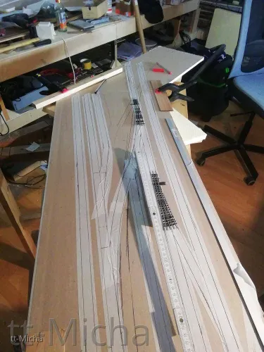

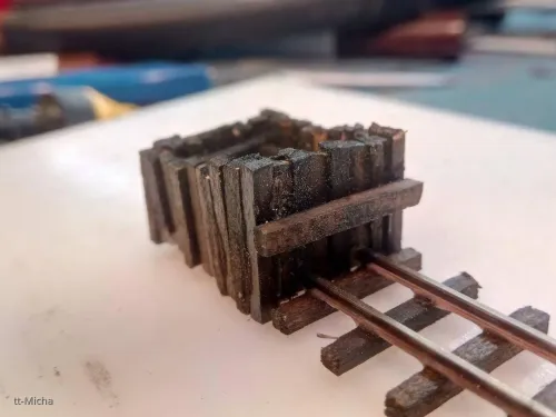

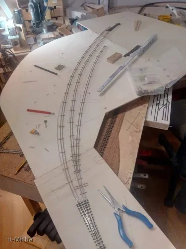

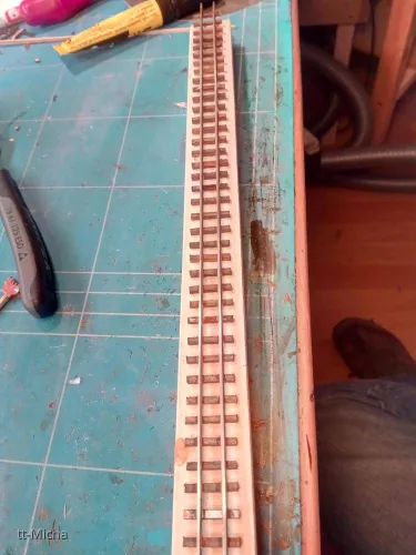

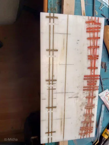

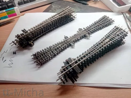

    Ein kleines Update von meinem TTe Bahnhofsprojekt Oberrittersgrün
    Die Weichen sind alle gebaut ,und der Bahnhof würde noch mal vermessen ,nun kann die Verlegung der Gleise erfolgen.
    Deshalb bin ich erst mal in die Schwellenproduktion gegangen .
    Daraus entstanden dann auch die ersten Gleise .
    Damit alles schön gerade wird ,habe ich mir dazu auch wieder eine Leere gefräst .
    Damit ist es dann Recht einfach und zu guter Letzt würden dann auch schon die ersten Gleise verlegt ,alles erstmal noch lose um dann noch die Verdratung an den schienenfuß anlöten zu können .
    Bei weiteren Baufortschritten werde ich wieder berichten.

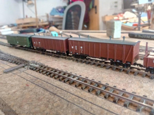

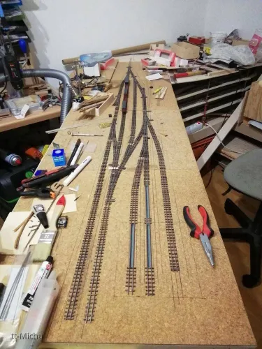

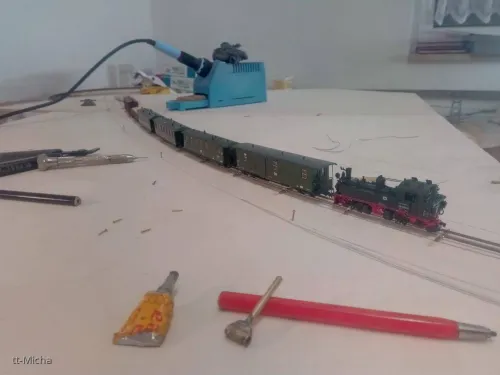

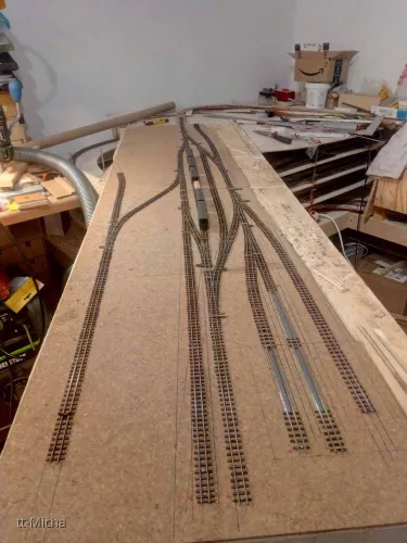

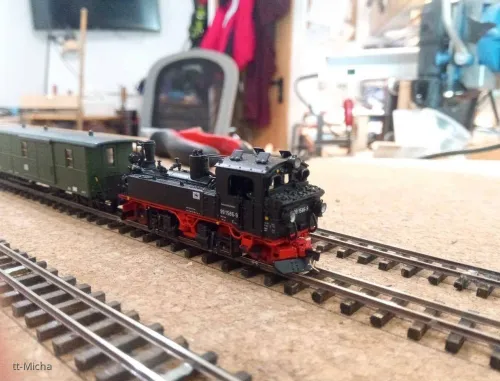

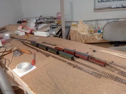

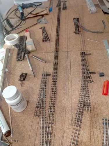

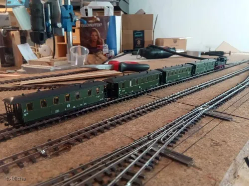

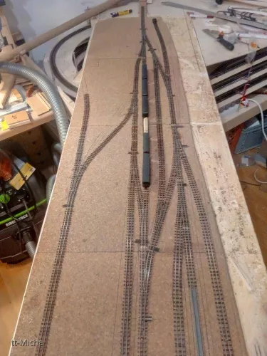

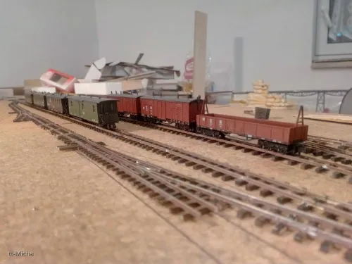

    Der Gleisbautrupp war Mal wieder Aktiv
    Jetzt müssen erst mal wieder Schwellen nach produziert werden bevor es weiter gehen kann .
    Das Foto ist zwar mangels Tageslicht nicht besonders gut geworden ,vielleicht kann man ja trotzdem eine Baufortschritten erkennen.😉
    Eine kleine Stellprobe wurde auch schon durchgeführt.

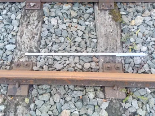

  • Hallo Uwe ,
    Der Schwellenabstand ist ca 6 -6,5mm von Mitte zu Mitte .
    Sind ca 75 cm in echt , das entspricht meinen Messungen die ich in Rittersgrün gemacht habe ,vergleicht man es mit Fotos ergibt das ein stimmiges Bild .
  • Dachte ich mir schon fast. Dummerweise habe ich die Schwellenbänder von Lorenz nicht vorher nachgemessen, diese haben nur ca. 4,5 mm (54 cm in Orig.).:traurig-1:
    TT-Modellbahnforum

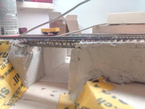

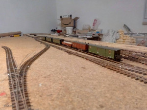

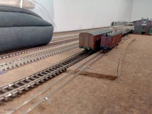

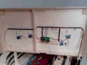

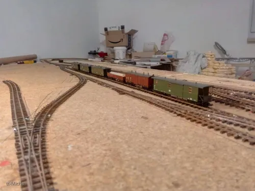

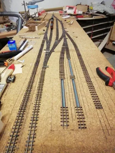

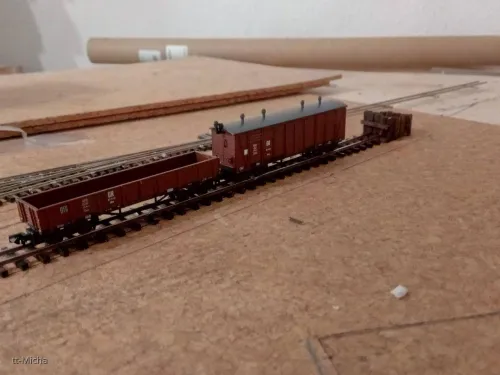

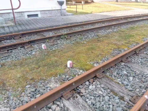

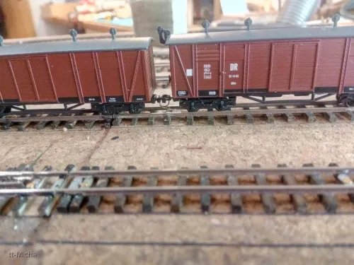

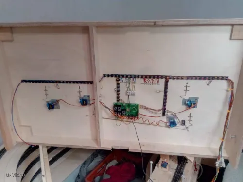

    Die Gleisarbeiten im Bahnhof Oberrittersgrün sind nun abgeschlossen .
    Nun geht es an die Elektrik ,die notwendigen Kabel wurden schon angelötet .
    Ich warte noch auf die bestellten Magnematik Kupplungen um die zum entkoppeln erforderlichen Magnete an der richtigen Stelle im Gleisbett verschwinden zu lassen ,danach wird erst eingeschottert.Ein Par Fotos zeigen den aktuellen Stand.
