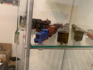

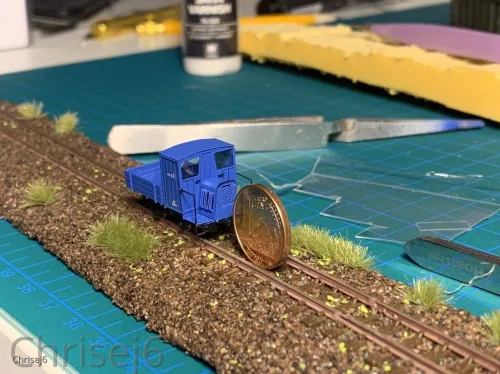

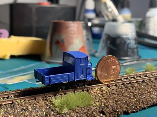

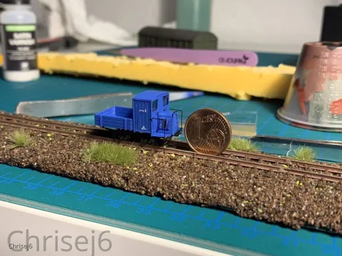

    Dann Fangen wir Gleich mal mit dem ersten Fahrzeug an es handelt sich hierbei um den SKL aus Radebeul von der Traditionsbahn Radebeul/Radeburg.
    Der Bausatz ist von Martin Reiche, leider aber aufgrund seiner Größe noch Unmotorisiert. Mit viel Mühe kann daraus ein echt schönes Standmodell entstehen, jedoch hat das Bauen Aufgrund der Größe so seine Tücken. Das Modell ist grade mal so Groß wie 1Cent Stück und brauch viel Fingerspitzengefühl und Gute Augen.
    Dieser SKL ist schon für jemand bestimmt und wird Demnächst ein neues Zuhause finden. ;)
    Bausatz:Martin Reiche
    Beschriftung:HartmannOrginal
    Lack: Vallejo Azurblau

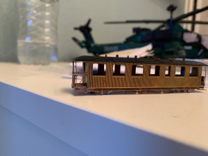

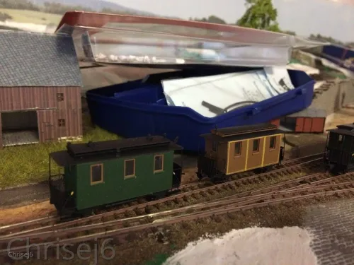

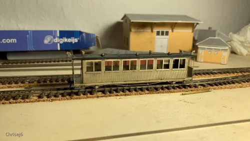

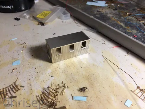

  • So kommen wir nun Zum Nächsten Modell. Hierbei Handelt es sich um den 2Achsigen Oberlichtwagen der Lfd. 747.
    Die Wagen wurden einst für die Königlich Sächsiche Staatsbahn beschaffen und sin auch heute noch in Museumszügen im Einsatz.
    Der Bausatz des Wagens ist von MMM der Groß Teil aus Ätzteilen das Dach auch Plastikguss, die Lüfter aus Messingguss. Ansich ein sehr einfacher Wagen, wo allerdings noch an einigen Stellen vom Bausatz Nachgearbeitet werden muss um das Gewünschte Ergebnis zu erzielen.
    Bilder vom Bau.
    Jetzt in den Verschiedenen Epochen als Fertige Modelle
    Der 235K wie er im Bestand der Wilsdruff‘er Vereins ist. Und im I-K Zug Gelegentlich mit Fährt.
    In Epoche 2
    In Epoche 3
    Die letzten beiden Wagen sind nicht mehr in meinem Bestand diese Haben einen Neuen Besitzer gefunden. :)

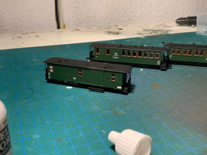

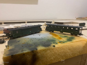

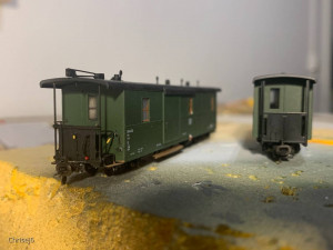

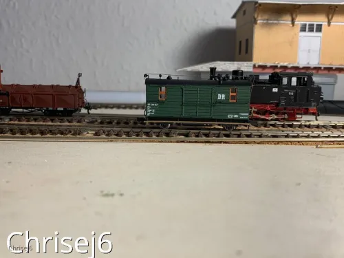

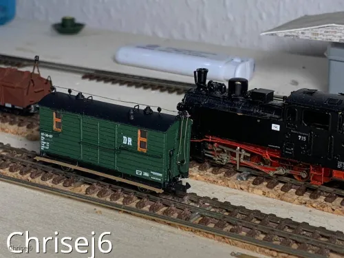

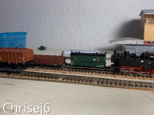

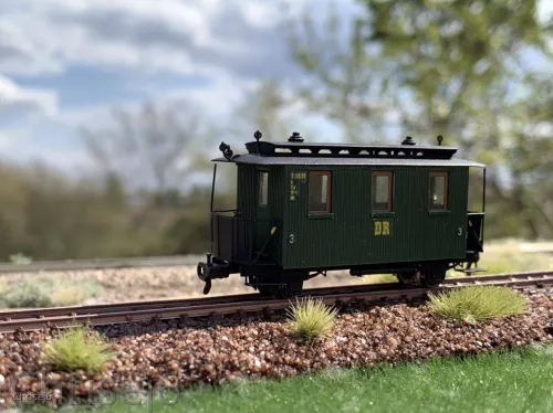

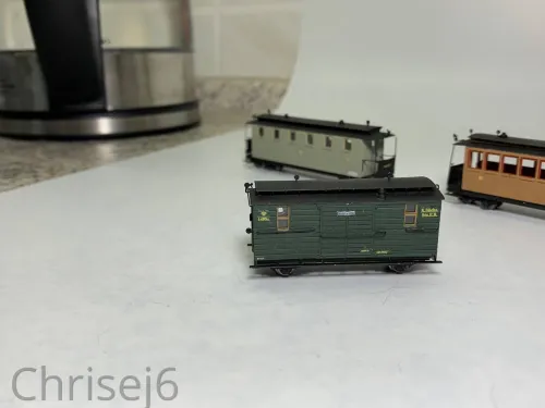

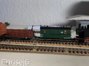

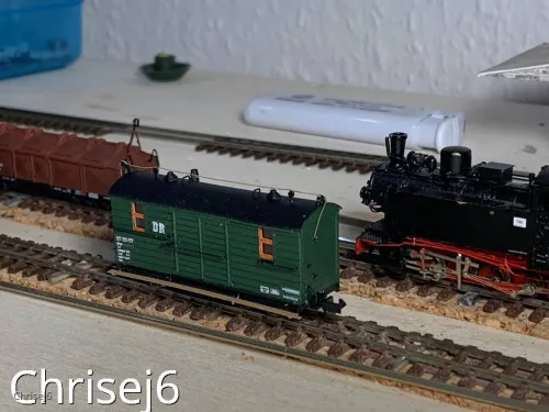

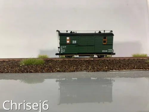

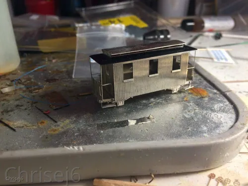

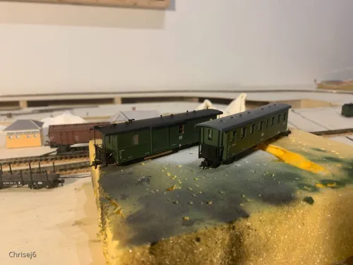

  • Um mal wieder einen Neuen Wagen Vorzustellen.

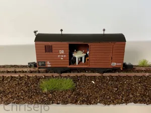

    Hierbei Handelt es sich um den 2 Achsigen Packwagen mit Tonnendach.
    In Sachsen waren Ehemals 2 Stück von unterwegs (Umbau aus Oberlichtpackwagen), der 97-30-06 und 97-30-07.
    Der einzige der Überlebt hat ist der 97-30-06 dieser ist nu bei der Pressnitzthalbahn im Einsatz.
    Der Wagen entstand aus einem Bausatz von Ehemals MMM, so einiges wurde zusätzlich abgeändert bzw. Hinzugefügt.
    Die Trittstufen wurden Abgeändert, die Heberleinbremse entstand aus extra geätzten Teilen und wurde mit einem aus Litze gedrillten Draht/Seil Bespannt.
    Die Stirnseiten des Wagens erhielten vorbildgetreu Trittstufen sowie Bremsschläuche und Heberleineinrichtung.
    Alles andere wie Griffstangen aus 0,3mm Draht.
    Farbe wieder von Vallejo und Beschriftung über Hartmann Orginal.

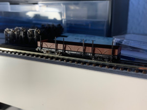

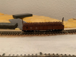

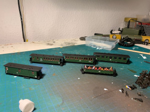

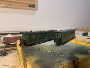

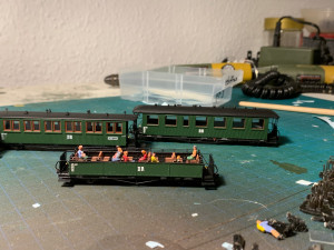

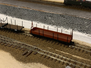

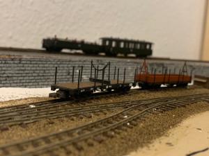

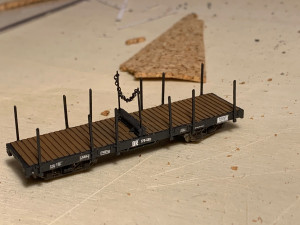

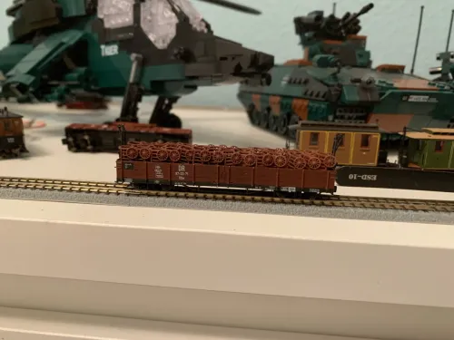

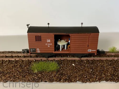

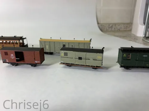

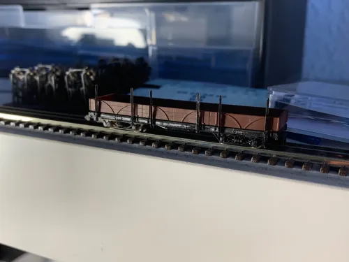

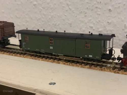

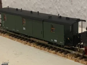

  • Hallo Liebe Modellbahner, wir war ja letztens in einem anderen Thread schon mal beim Thema Supern von Lorenz TTe Wagen. Wie es viele ja sehen wenn die Wagen frisch vom Band gelaufen sind sieht es noch aus wie Spielzeug.
    Mein Offenen Wagen hab ich ja schon gezeigt.
    Nu hab ich mal etwas mehr Aufwand Betrieben und mir den Einheitspackwagen vorgenommen.
    Das Ergebnis ist unglaublich.
    Das Dach hat eine Komplette Heberleinbremse und Neue Dachlüfter aus Gußteilen bekommen, die Esse ist aus Rundmaterial gebaut.
    Desweiteren wurde am Fahrwerk viel gedrehmelt das es auf die Richtige Höhe kommt somit hab ich auch gleich neue Drehgestelle aus Ätzteilen Verbaut.
    Dann noch die Bühnen aus 0,4mm Rundmaterial und Ätzblech Resten gebaut, Griffstangen aus 0,3mm Draht sowie die Türklinken. Dann noch die Schläuche für die Saugluftbremse aus Draht.
    Zum Schluss noch etwas Farbe ins Spiel, das Dach in Schwarz Lackiert Passend zu den Karseiwagen und die Fenster noch in einem Richtigen Braunton gefärbt.
    MfG Christoph

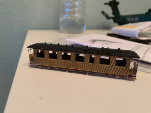

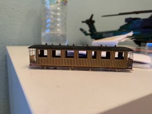

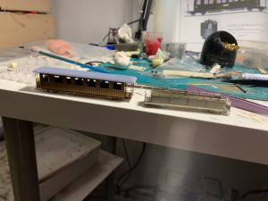

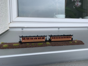

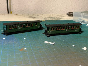

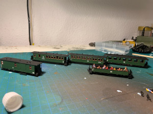

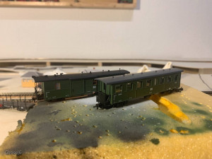

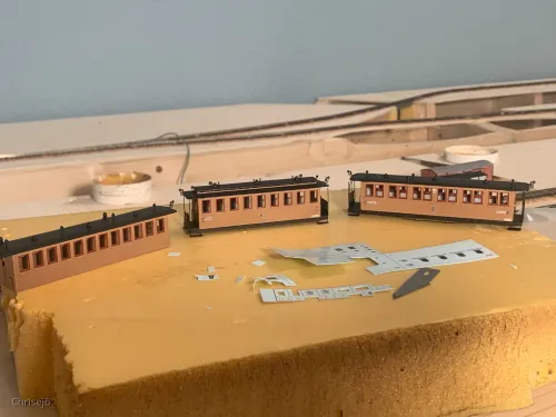

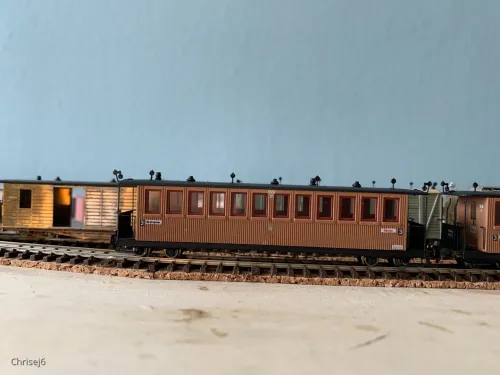

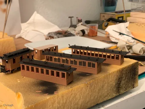

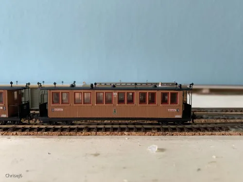

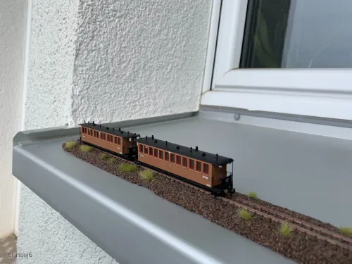

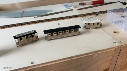

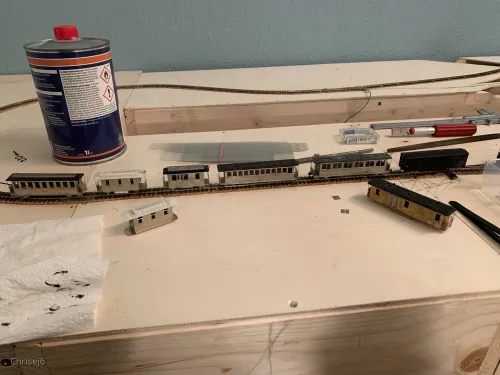

  • Heute dreht es sich mal um 2 besondere Wagen die nu Heute endlich Fertig gestellt wurden.
    Es geht um die beiden Zittauer 4-Achser, die einst von der Wagonfabrik Görlitz für die Z.0.J.E. Gebaut wurden, später aber durch die Übernahme durch die K.Sächs.St.E.B. Auch auf anderen Strecken genutzt wurden.
    Ein mal der Wagen mit den Paarweise angeordneten Fenstern wie er Heute als 360K bei der Zittauer Schmalspurbahn unterwegs ist, und ein mal als 355K der K.Sächs.St.E.B.
    Das Ganze wie immer in TTe, die Bausätze sind wieder mal von MMM welche auch bald über DNA wieder erhältlich sind, Baubar sind die Wagen von Epoche 1-3 bzw Museums Epoche.
    Der Wagen 360K wird in meinem Besitz verbleiben und auch mal zu sehen sein wenn es wieder Möglichkeiten wie Stammtische gibt
    Der 355K hat schon einen Neuen Besitzer
    Als Erste mal beide Wagen noch im Teilweise Rohbau.
    Na kompletter Fertigstellung erfolgte dann die Lackierung mittels Vallejo Farben.
    Beschriftung habe ich mir wieder von HartmannOrginal bezogen.
    Jetzt noch ein mal Beide Wagen in Gemeinsamer Aufstellung man erkennt Deutlich die Unterschiedliche Fensteraufteilung.
    Der 355K
    Der 360k

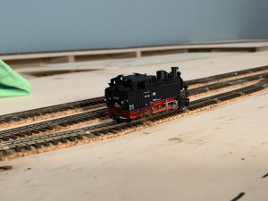

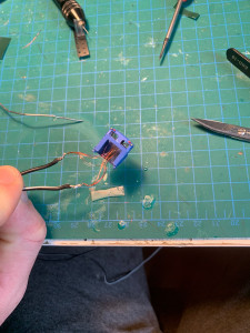

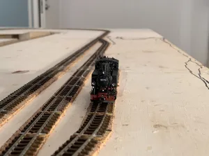

  • So ein Ziehmlich Langes Projekt neigt sich nu dem Ende. Meine kleine HF130C Läuft nu Digital.
    Verwendet wurde hier ein D&H PD05A Decoder, da die Lok auf Grund ihres Fahrwerk und der Stromabnahme Digital ihre Schwächen zur Betriebssicherheit Zeigte wurde kurz darauf eine Ladeschaltung mit gesamt 300Uf eingebaut.
    Das Reichte mir aber noch immer nicht deshalb kam dann noch Beleuchtung hinzu mit 0402 SMD Warmweis LEDs.
    Nu bin ich zufrieden mit der Kleinen, so kann sie jetzt Problemlos mit eingesetzt werden.
    Der Bausatz der Lok Entstammt von Martin Reiche.

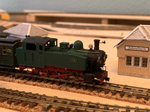

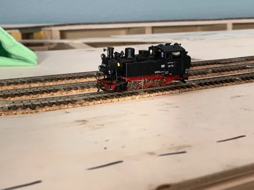

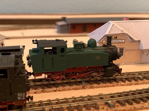

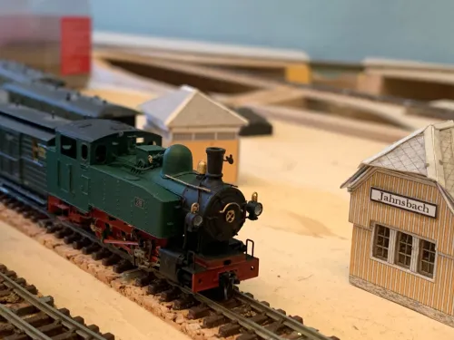

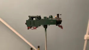

  • Es gibt Neuigkeiten… schon vor längerer Zeit hatte ich Pläne über den Soundumbau in meiner VI-K gemacht, nur waren mir die Zimo MX Decoder immer zu große bzw. hätte viel Fräsarbeit statt finden müssen was ich nicht zwingen wollte. Nu bin ich auf den Zimo MS500 gestoßen und habe mich dafür entschieden.
    Hier erst mal ein paar Bilder der Lok
    Die Lok ist aus einem MMM Bausatz und mit einem Messing gefrästen Fahrwerk mit einem 8mm Faulhaber wird sie Angetrieben.
    In der Lok wurde nu ein Zimo MS500 im Dach verstaut. Vorne in der Rauchkammer sind 2 Goldcaps untergebracht und in einem Wasserkasten die Staco 1 Platine. Der Lautsprecher fand seinem Platz im Kohlekasten.
    Hier noch ein kleines Video im Betrieb.

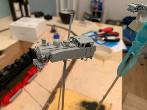

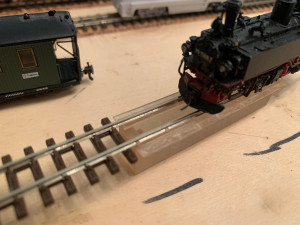

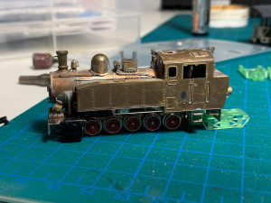

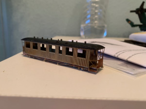

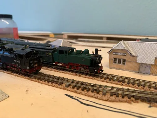

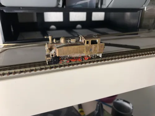

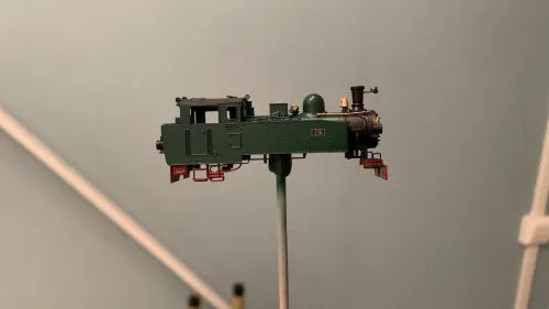

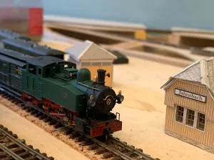

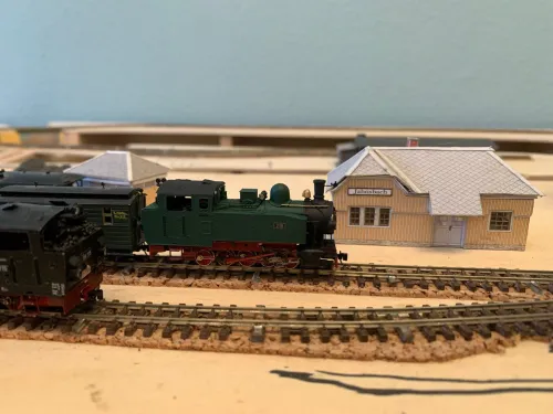

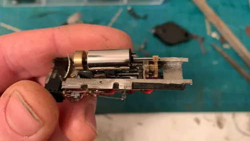

  • Da ich ja auch einige Wagen Baue für mich in Epoche 1 wurde es nu endlich mal Zeit meine Länderbahn VI-K Fertig zu stellen mit viel Arbeit und Umbau Maßnahmen bin ich nu zum Erfolg gekommen.
    Das Gehäuse ist ein Bausatz von ehemals MMM (A. Stärk) gewesen.
    Das Fahrwerk Basiert auf der Märklin Spur Z BR50 welches aber noch sehr Frisiert wurde, mit Glockenankermotor und einer Untersetzung.
    Die Steuerung und Zylinder sind wiederum Teile von Verschiedenen Spur N Loks.
    Das Gehäuse noch unlackiert.
    Das Fahrwerk/ Motor und die Aufnahmen fürs Gehäuse Fertig gestellt
    Anprobe der Zylinder und Steuerungteile
    Dann ging es endlich zum Lack über Grundierung und Farbe von Vallejo
    Heute konnte ich die Maschine nu Fertig stellen und endlich die ersten Einsätze vor meinen Länderbahnwagen fahren.
    Ein Einsatz Video werde ich noch Nachreichen ;)

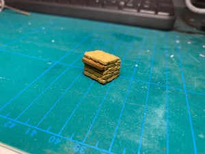

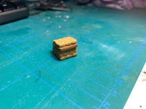

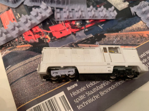

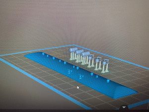

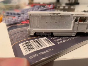

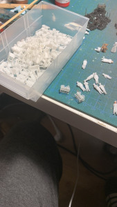

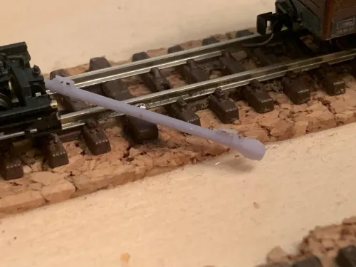

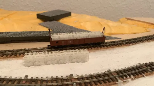

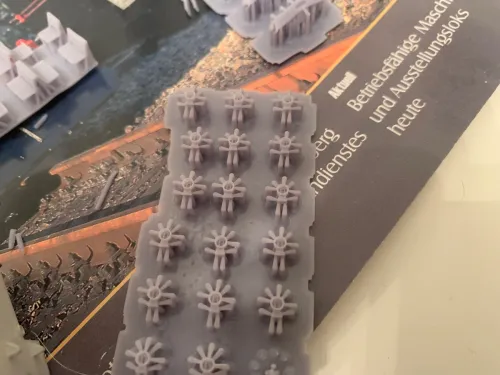

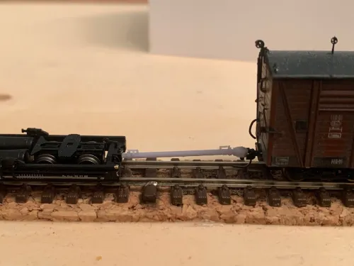

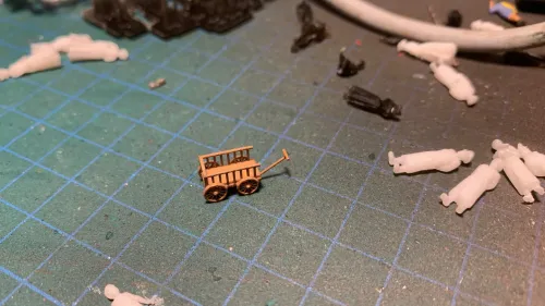

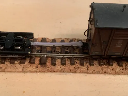

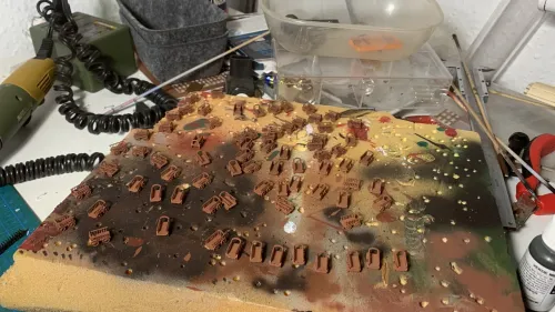

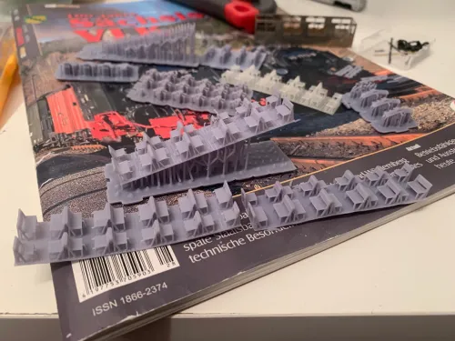

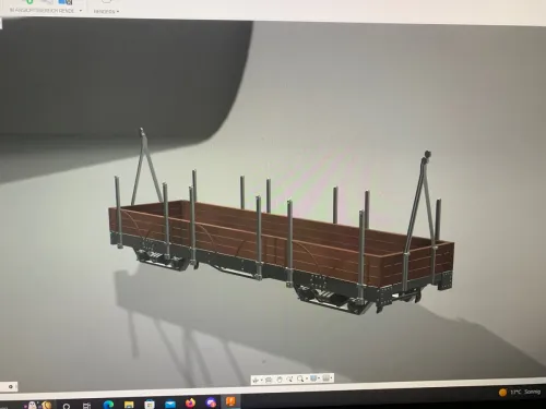

  • Auch bei mir gibt es etwas Neues, ich habe mir nur endlich einen 3D Drucker zu gelegt. Die ersten Sachen sind schon Probiert und Gedruckt und sehr vieles wird noch Folgen.. auch Dinge die mit großer Wahrscheinlichkeit die TTe Welt bereichern werden.
    Bis her habe ich versucht meine Bänke für die MMM Aussichtswagen zu Drucken was sich etwas schwierig heraus stellte aber so langsam wird.
    Des Weiteren habe ich heute mal Kuppelstangen für die Karsei Rollwagen gedruckt zur Probe die auf die Microtrains Kupplung passt diese werden noch mal in Schwarz gedruckt.
    Sowie für die L45H die Richtigen Drehgestellblenden passend zum GP35 Fahrwerk.
    Und Einheitslaternen mit Fassung für 0402 LEDs
    Gekauft habe ich mir einen Anycubic Photon SE was ein UV Resin Drucker ist und ich bin bis her sehr überzeugt von den Druckergebnissen
    Dann wünsche ich allen noch einen Guten Rutsch ins neue Jahr ;)
  • Denke an uns Chemnitzer, Kupplungsstangen und Sitze für den offenen Wagen. :geil:

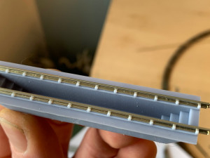

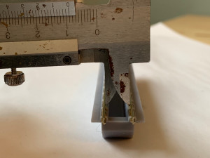

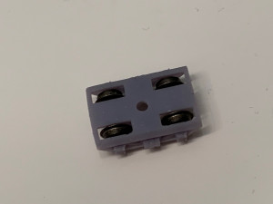

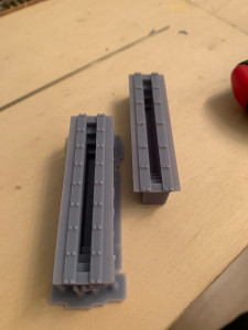

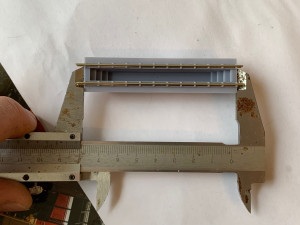

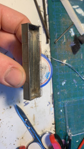

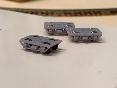

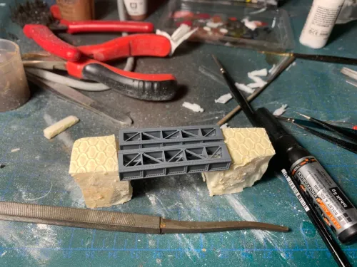

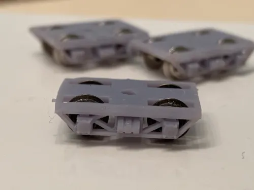

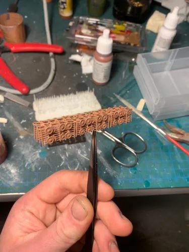

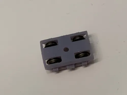

  • Da heute der letzte Tag war bevor es wieder straff los geht, habe ich die Zeit noch mal für etwas genutzt.
    Entstanden sind dabei Fachwerkdrehgestelle für TTe welche sogar astrein rollen und von der Höhe und Breite dem Orginal entsprechen. So hat es sich gleich ergeben auch ein wenig mehr zu drucken.
    Hier der Rolltest:
