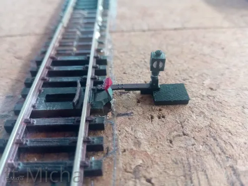

  • Hallo Erhard, mir ist aufgefallen ,das die Gleissperrsignallaterne für Fahrt den Balken schräg hat, bei der DR war er aber meins Wissens senkrecht .kannst du das bitte berücksichtigen.
    Viele Grüße Micha
    Viele Grüße Micha:ok:

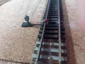

  • @Taunusbahner,

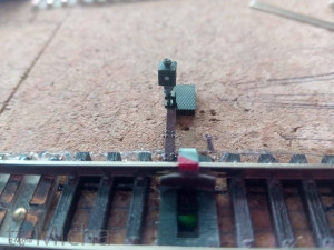

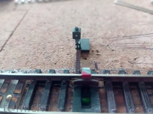

    Bezüglich der Gleissperre , ich habe meine schon eingebaut und auch etwas verändert .
    Ich habe Erhard , schon einige Fotos zu kommen lassen und mit ihm gesprochen. ich denke da wird es noch Veränderungen geben ,er ist da sehr Flexibel.
    Auch Sonderwünsche werden schnell umgesetzt.
    Wenn du schon bestellt hast ,rufe ihn an ,dann bekommst du auch deine Wünsche berücksichtigt.
    Grüße Micha

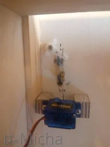

    Welchen Antrieb hast du dort drunter, der die Drehung des GS-Signals ermöglicht?

  • @Taunusbahner ,
    Da ist einfach nur ein Servo drunter ,der Servo macht die Drehbewegung der Laterne und über die Stangen wird die Gleissperre bewegt .
    Ist ganz Simpel . Kannst aber auch den Weichenantrieb von 3Dprint4moba verwenden ,der kann das auch .

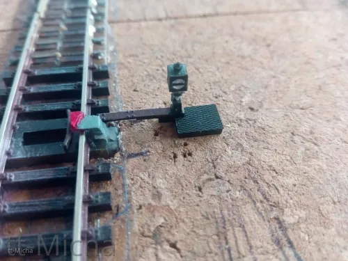

  • Servus,
    mittlerweile habe ich auch Mal die Gleissperre verbaut um mit dem Pendant von der Digitalzentrale aus Neusilber zu vergleichen.
    Ich kann sagen, so einfach hatte ich noch nie eine GS verbaut.
    Bei der Digitalzentrale muss man erstmal zwei Stunden den Neusilber Bausatz löten.
    Über die Optik lässt sich ja bekanntlich Streiten. Ich werde sie zwar auch noch etwas aufhübschen doch trotzdem werde ich immer wieder auf das Produkt zurückgreifen.
    Morgen werde ich Mal schauen wie gut der Manuelle Weichenantrieb an die Gleissperre passt.
    Aber schon Mal besten Dank von Anspach nach Rodgau. Ich kann es nur weiterempfehlen.
    PS: Werde nachher noch ein paar Bilder anhängen. Am Handy sind die Dateien zu groß!
