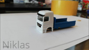

    ich möchte nun mein zweites Mikromodell bauen, leider gibt es in TT kein fertiges Kipper Standmodell. Das einzige was ich verwenden kann ist ein Herpa Actros megaspace Führerhaus, die Felgen, Achsen und Reifen.
    Ich möchte mich an dem Vorbildfoto orientieren(ich will den Kipper erstmal ohne Anhänger bauen).
    r9q-u-2b93.jpg (ist mittlerweile schon lackiert; Danke an Andre für's lackieren)

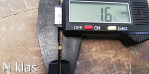

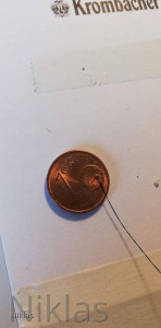

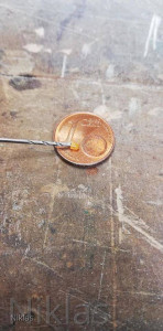

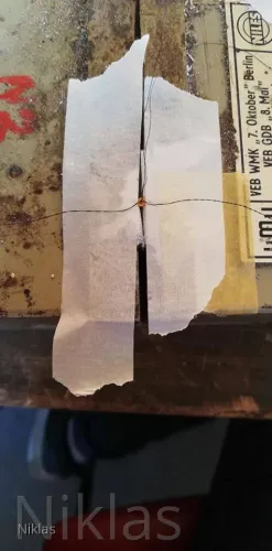

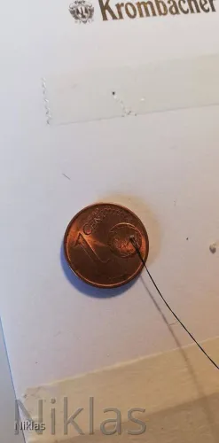

    Die Drehspiegelleuchten habe ich auch schon fertig.

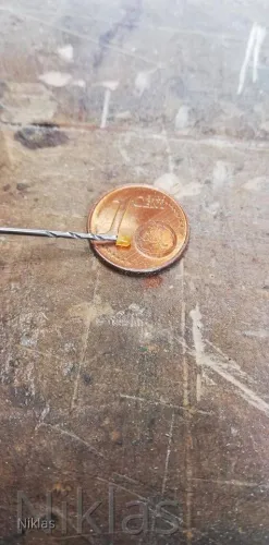

    Natürlich auch hier wieder mit selbst angelöteten 0201er Led's:lupe:
    Mann, ich habe doch echt ein an der Waffel. 3 0201er leds (0,65mm x 0,35mm x 0.2 mm) von Hand, ohne Lupe, anlöten und dann in ein 0,9 mm großes Loch einbauen. 🤦‍♂️

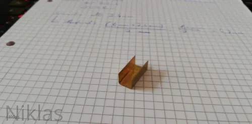

    Ich denke mal für den ersten Versuch mit Messing zu arbeiten ist er recht gut geworden. (ist der alte Rahmen)

    In das gebogene 0,3er Messingblech kommen dann die beiden Motoren.
    Morgen werde ich dann mal schauen ob die Theorie auch in der Praxis funktioniert. Sommerferien sei dank:hurra:
