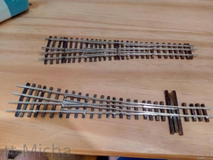

    In Sachen Schmalspur (TTe) ist auch wieder einiges entstanden.
    Auch da werden Maßstäbliche Weichen zum Einsatz kommen ,abgesehen Mal von der Profilhöhe ,da möchte ich gerne beim Tilligprofiel. bleiben ,da auch Kreuzungen mit dem Regelspurgleis vorgesehen sind.
    Sollte jemand Interesse an Weichen und der Gleichen haben ,bitte PN
    Viele Grüße Micha
    Viele Grüße Micha:ok:

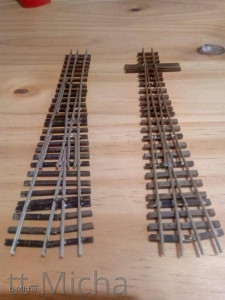

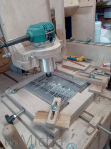

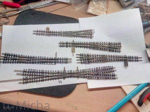

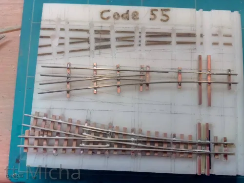

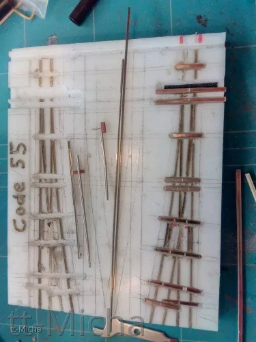

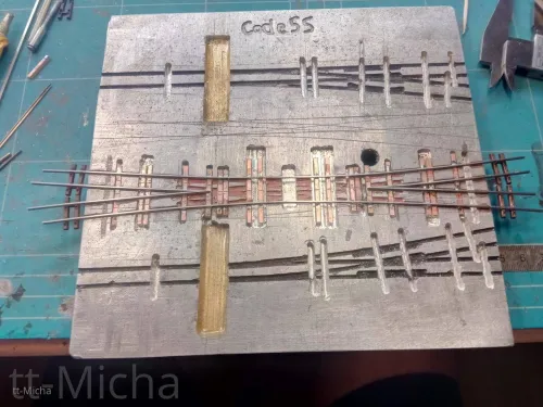

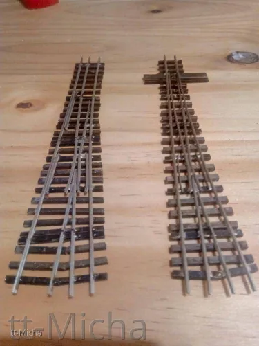

    Hallo Modellbahnfreund, nach einigen anregenden Gesprächen,habe ich mir Schienenprofile mit Code 55 besorgt und damit was für TTe gefertigt ,dazu habe ich mein Fräsmaschienchen bemüht und dem entsprechende Formen gebaut .
    Somit sind jetzt auch größere Stückzahlen in gleichbleibender Qualität möglich.
    Die Form ist für Code 55 und Code 83 Profile geeignet .

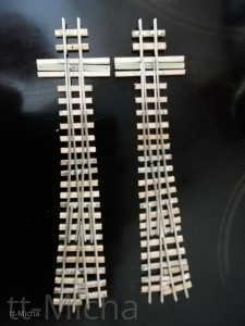

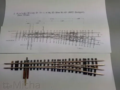

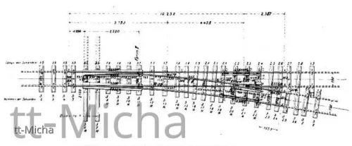

    Hallo Modellbahnfreunde, ich wurde wiederholt auf die verschachtelten Schwellen bei der va 70 - 1:6 Weiche angesprochen, ich hänge mal die Originalzeichnung an.
    Die Schwellen sin im Original auch so.

    Ich finde das Thema sehr interessant und bewundere dich für deine Arbeitsweise, Präzision und Akribie. Eine Frage hätte ich nur kurz. Aus welchem Material ist deine Vorrichtung für die Weichen ? Ist das Kunststoff (POM) oder was anderes ? Ich wünsche dir noch viel Spaß und Erfolg bei deinen Weichen.
    Mit Freundlichen Grüßen Max.
    Liebe Grüße aus Geyer im Erzgebirge sendet dr Max
  • tt-Micha
    237
    • 21. September 2020 um 23:13
    • #67

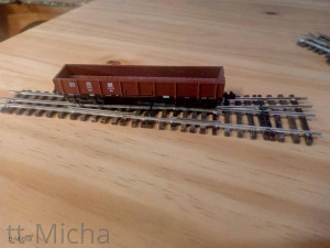

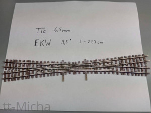

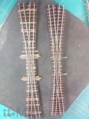

    Hallo Max, Die Form für meine Weichen sind um eine aus Kunststoff und zum anderen aus Alu.

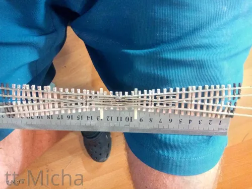

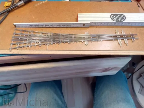

    Wie man schon erkennen kann ,stellte sich mir die Frage ,ist es Möglich eine DKW in TTe zu Bauen? Das raus zu kriegen hat mich einiges an Geduld und schlaflose Nächte gekostet.
    das Ergebniss ,ja es geht.
    aber seht selbst.
    Zum Vergleich Die DKW ist mit Code 55 und die EKW mit Code 83.
    Viele Grüße Micha

    Vielen Dank für die Informationen. :gut: Zu der DKW kann ich nur sagen Wow, sieht einfach wunderschön aus. :geil:
    Mfg. Max

    Kannst du noch mehr Bilder zu den Formfräsereien zeigen und evtl.etwas dazu schreiben?Die Weichenbauerei ist sehr interessant und regt zum nachmachen an.

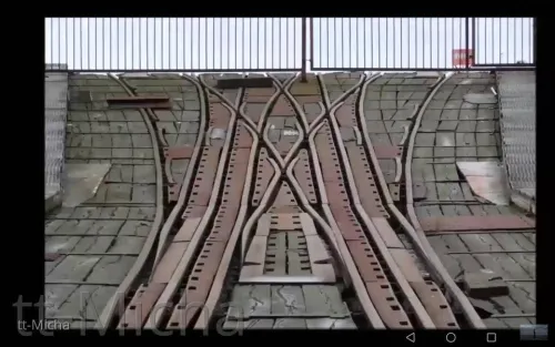

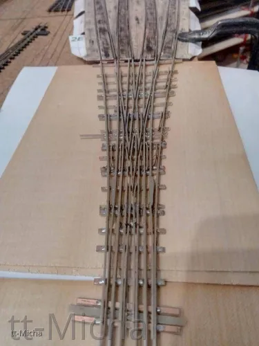

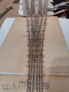

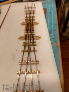

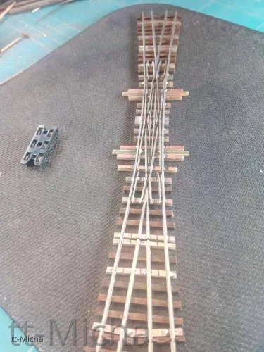

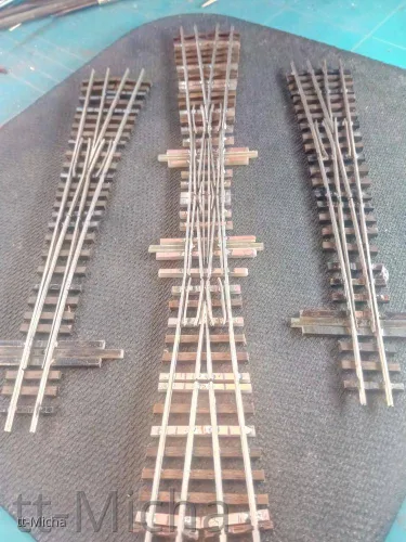

    Heute möchte ich euch ein neues Weichenprojekt für eine Modellbahnfreund vorstellen,das auch für mich eine große Herausforderung war .
    Mein Modellbahnfreund möchte gerne den Fährbahnhof Sassnitz als Modul bauen ,und fragte mich ob ich ihm mit einer 5fachweiche für den Trajekt helfen könnte,
    Diese Aufgabe reizte mich natürlich sehr und ich sagte "ich mach's"
    Dazu wurden erst mal ausgiebig Bilder studiert und gezeichnet.
    Nach vielen Stunden ist nun das Ergebniss greifbar .
    Dazu folgende Bilder

  • tt-Micha
    237
    • 27. Oktober 2020 um 00:21
    • #75
    Schade ,das der Fährhafen nur 2 solcher Megaweichen hatte...🙈😂
