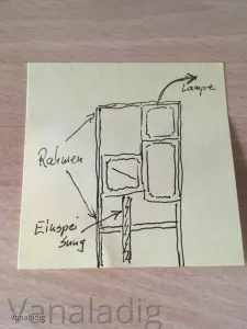

  • Hi Uwe,
    kannst du in deinem kleinen Lokschuppen noch eine Korrektur am Schaltkasten vornehmen? Solche Schaltkästen wurden immer an der Wand befestigt und wenn das nicht machbar (wie bei dir) war, erhielten sie ein Gerüst aus Winkelstahl. Sie wurden so hoch gesetzt, dass eine "dicke" Zuleitung von unten in die Verteilung eingeführt werden konnte. Gut wäre noch, würdest du die Verteilung um 180 Grad drehen, dann ist dein Hebel gleich der Hauptschalter der Verteilung.
    Das Loch von dem Lampenkabel im Boden, kannst du mit Zement verschließen ;)

  • Vanaladig ,
    Könnte man nicht einfach das dicke Erdkabel an der Seite in den Schaltkasen führen :gruebel:. Oder direkt von unten in den Schalter ? Das verfl......te Ding will nicht ab , ohne riesige Schäden zu machen? Ich kenne mich mit solch einer Elektrik nicht so aus :nix:.
  • Das verflixte Bild geht nicht auf.
    Also, du hast die Kästen abbekommen und drehst das nun um 180 Grad. So kommt der Schalter auf die linke Seite. In den Schalterkasten führst du die Zuleitung ein und überklebst die mit einer halben Kulimine (die simuliert Stahlpanzerrohr) zu deinen Lampen geht es dann oben über die rechte Kastenseite (könnte auch rechts, seitlich abgehen). Schade, dass ich dein Bild nicht öffnen kann. Die UK Verteilung (rechte Seite) kann bei umgerechnet 1m liegen, so dass der Schalter gut bedient werden kann.

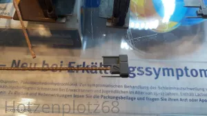

  • Ich hab das Foto jetzt hier reingestellt.
    So ??
    Das dicke Dingens soll dieses Erdkabel sein.
    Oder aber jetze , oder?
    Nee aber nun :irr::irr:
    Und wo kommt dann der Drehpunkt für den Schalter ?
  • Wenn du sie so bearbeitest bzw. ergänzt, passt es. Für freistehende SNV-Verteilungen wurde ein Winkelrahmen zusammengeschweißt oder geschraubt und an ihm dann die Verteilung befestigt.
    Die untere Querstrebe nutzte man dann, um das Erdkabel oder die mit Stahlpanzerrohr geschützte
    Zuleitung zu befestigen, welche aus dem Boden kam.

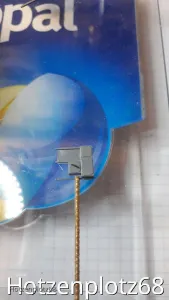

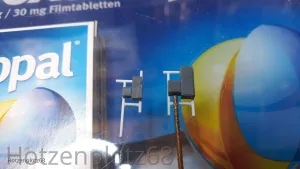

  • So,
    Nun habe ich den Schaltkasten nochmal neu gemacht. Das Gestell besteht aus Plastruckt 4Kant, welches ich auch noch in meinem Fundus hatte.
    Keine Ahnung wer das besorgt hat:48:.
    Ich habe mal 2 Schaltkästen gebaut, nun bin ich noch am Grübeln, welchen ich nehme :700:. Den kleinen ,oder den größeren ?
    Schaltgriff und das dicke Kabel müssen auch noch ran. Ebenso müssen noch die Kanten des Gestells bearbeitet werden. Aber jetzt muss der Leim noch aushärten.
  • Mist, ich bekomme das Bild nicht auf. Beide sehen erst mal gut aus. Klein oder groß, eine Frage des Maßstabes (TT oder N). Die SNV- Kästen hatten in der Regel 360x360mm.
    (Bild ging nun doch noch auf, hat nur bist gedauert)
  • Hallo Vanaladig,
    Ich werde wahrscheinlich den größeren nehmen, der kommt näher an den TT- Maßstab ran. Der kleine wiederum ist ein Zwischending von TT und N:crazy:.
