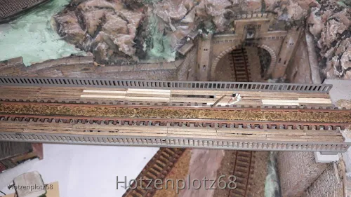

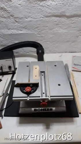

    Heute hab ich mich mal damit beschäftigt, wie man schmale Bretter aus Furnierholz herstellen kann.
    Meine über alles geliebte Frau(wieder schön geschleimt:denk:) war der Meinung, ein Holzschuppen und ein Brückenlauf müsse aus echtem Holz sein.
    Nun mal kurz die Gedenkkugel :gruebel::700:angewärmt und hier nun mein Ergebnis.
    PS: Vielleicht kann das Gesammtthema meiner Verschlimmbesserungen in die Bastelecke von den lieben Admins verschoben werden.:ok:
    Danke im Voraus.
    899
    • 22. Januar 2020 um 12:50
    • #28

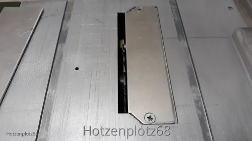

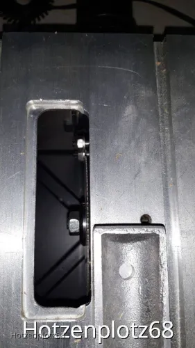

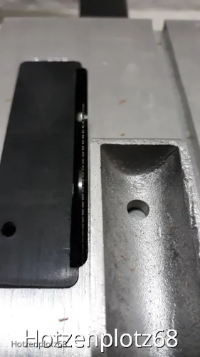

    Da ich glücklicher Besitzer einer Minikreissäge von Böhler bin, habe ich mal versucht klitze Brettchen mit ihr zu sägen. Aber leider verschwanden ca.80% im Staubgesäuge meiner Absaugung bzw. zerfleddert in der Säge. Die Spalten neben dem Sägeblatt waren einfach zu breit.
    899
    • 22. Januar 2020 um 12:56
    • #29

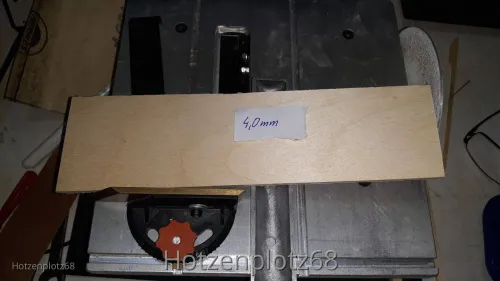

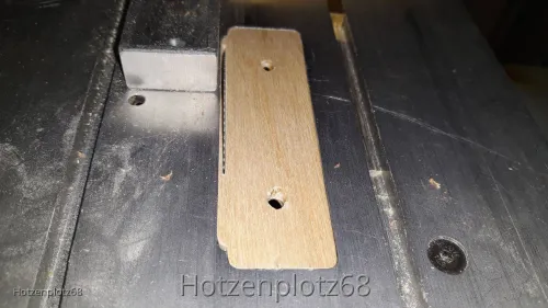

    Nun habe ich mal die Einlage aus Plastik entfernt und mir Sperrholz gesucht, welches die gleiche Dicke hat.
    Das Sperrholz war 4mm dick.
    Ideal also, um als Spalteinlage in die Säge zu kommen.:48:
    899
    • 22. Januar 2020 um 13:02
    • #30

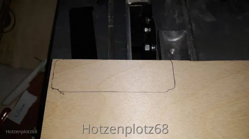

    dann habe ich die Einlage aus Plastik aufgelegt und mit dünnem Fineliner- Beistift die Konturen nachgemalt.
    In der Mitte ca 3mm zugegeben.
    Da wo in der Plastik ausgespart wurde.
    899
    • 22. Januar 2020 um 13:08
    • #31

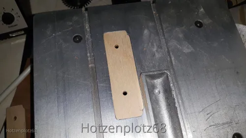

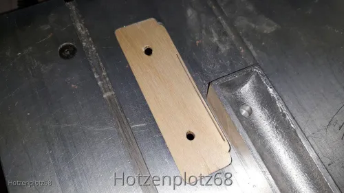

    Nun habe ich meine Proxxon gestartet und das aufgemalte ausgesägt.
    Dabei habe ich die Bleistiftstriche stehen lassen, damit ich es leichter beim einpassen habe.
    Dann die Kanten mit dem Dremel und verschiedenen Schleifeinsätzen gerundet und das ganze in die Säge eingepasst.
    Noch zwei Löcher für die Entnahme mittels Minischraubendreher gebohrt
    Wenn man die Kanten bearbeitet, darauf achten, dass sie ganz ganz leicht angeschrägt sind. So wie bei dem Plasteteil. Dann geht es leicht straff in die Sägeöffnung.
    Wenn man es richtig macht schaut es wie auf dem Foto aus.
    899

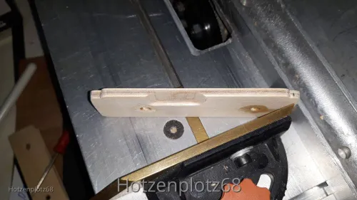

    Nun das Ganze wieder herausgenommen, und auf der Unterseite Platz mit dem Dremel mit Zylinderschleifer für die Sägewelle geschaffen.
    899
    • 22. Januar 2020 um 13:28
    • #33
    Wenn dies geschehen ist, dann das Sägeblatt einbauen, welches man zum Furnier sägen geeignet ist.
    In meinem Fall war es ein Sägeblatt mit 100 Zähnen. Hab ich schon getestet.
    Dann wird das Sägeblatt in die tiefste Stellung gebracht.
    899
    • 22. Januar 2020 um 13:34
    • #34
    Dann habe ich die neue Einlage eingebaut.
    Nun habe ich die Säge eingeschaltet und das Sägeblatt ganz langsam und vorsichtig nach oben gestellt, sodass sich das Sägeblatt langsam durch die neue Einlage sägen kann.
    Schaut dann so aus wie auf den Fotos.
    899
    • 22. Januar 2020 um 13:42

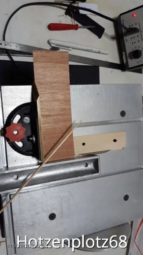

    • #35
    Falls es noch zu straff läuft, dann mit Sandpapier VORSICHTIG nacharbeiten damit nix abreißt.
    Ich habe mir dann noch aus einen Schaschlyk-Spieß ein Schiebehölzchen gemacht, damit ich bei den vielen Zähnen des Sägeblattes nicht rätseln muss, welcher Zahn mich zuerst geritzt hat.:700::lol::lol::lol1:
    • 22. Januar 2020 um 13:43
    • #36
    Das kann ich nur bestätigen, war/ist bei mir genau so.
    Die Idee ist gar nicht verkehrt, werde ich auch gleich mal umsetzen.
    Danke für den Denkanstoß :gut:
    899
    • 22. Januar 2020 um 13:48
    • #37
    dann erfolgten Probeschnitte und ich war Vollauf zufrieden mit den Ergebnis.:gut:
    Nix verschwand mehr im Staubgesäuge und auch nicht in der Säge.
    Positiver Nebeneffekt : es franzte auf der Unterseite des Holzes auch nich mehr allzusehr aus.
    899
    • 22. Januar 2020 um 13:54
    • #38
    Nun Schnick Schnack Schnuck und 10 Mal gezogen, gebt mir Holz gleich ist's soweit nen Haufen Brettchen gesägt und dann munter drauf los gebastelt.

    na da hat sich doch wieder ein Fehler eingeschlichen mit dem Linkbild.
    Entguldichung.:besen:
    Ja Toni, kann ich nur empfehlen.
    Jetzt kann ich Brettchen für Schuppen, Sägewerk, Dachsparren und Dachverkleidungen Sägen bis 0,6 mm Breite ist möglich.
    Einen SICHERHEITSHINWEIS noch: Die Säge ist zwar klein aber achtet auf Eure Finger sonst:
    899

    Im im übrigen kann man auch die Proxxon verbessern, nur dass dabei 2,0mm Alublech zum Einsatz kam.
    Das Blech gibts beim freundlichen Klempner um die Ecke. Ideal, wenn der auch eine Schlagschere hat,dann geht's schneller.
    Der Spalt ist schon riesig.
