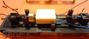

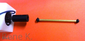

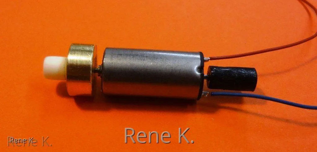

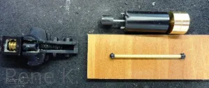

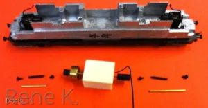

    Ein Chinesischer Hersteller hat für die Sateliten und Roboter Technik kleine Glockenanker Motoren im Sortiment, die für unsere Loks bestens als Ersatz geeignet sind.
    Die Firma Fischer Modell verbaut die Motoren bereits in Ihren TT-Loks.
    ich habe mir die Motoren mal besorgt, und zwar hier, die gibts auch auf dem Markt :
    https://bastel-dehs.de/Modellb…or-M1020-Durchmesser-10mm

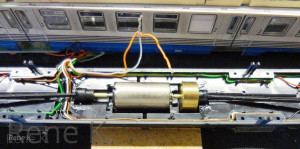

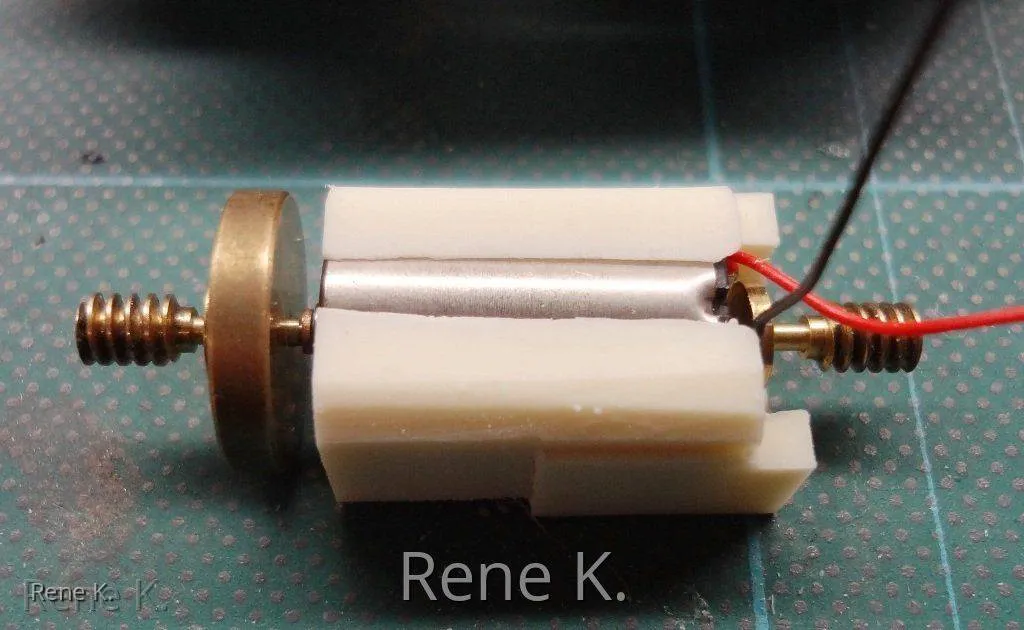

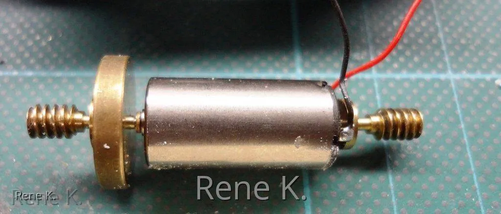

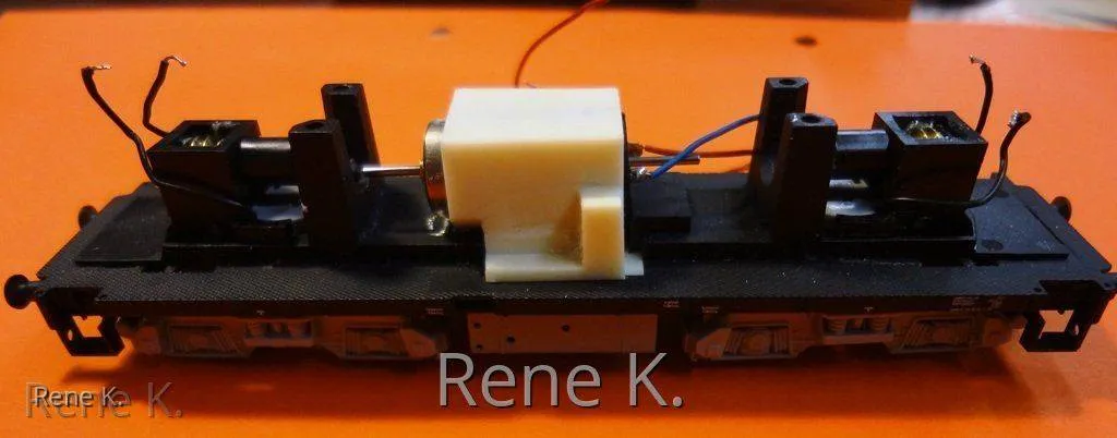

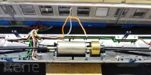

    und habe damit mal verschiedene Loks und Triebwagen von Tillig und Kres , sowie Beckmann ausgerüstet.

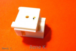

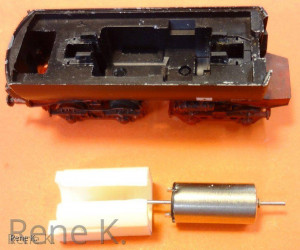

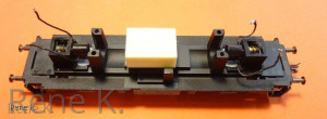

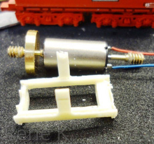

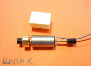

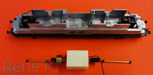

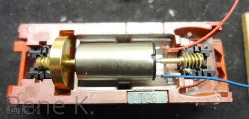

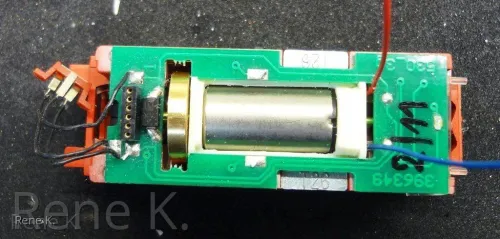

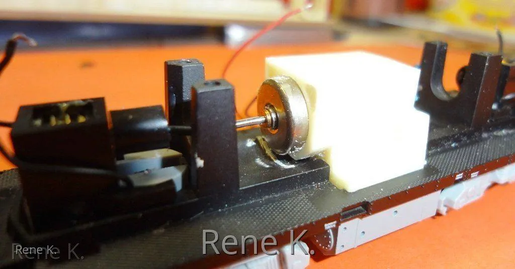

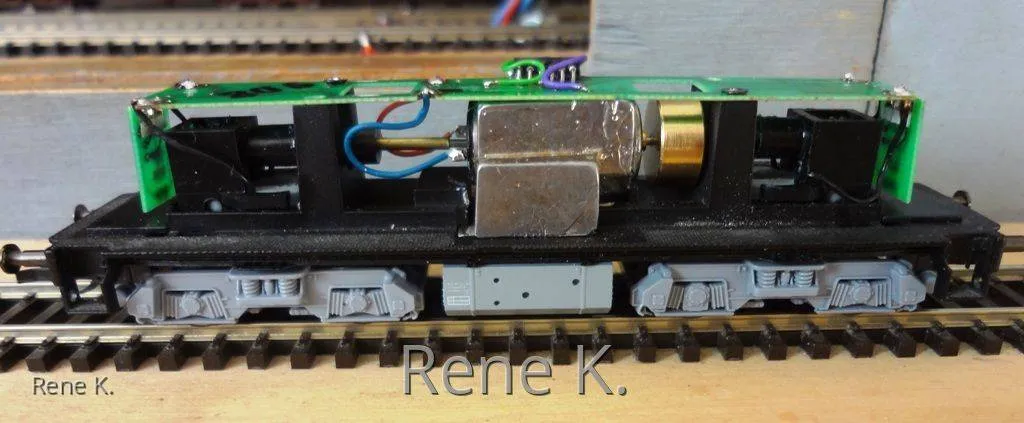

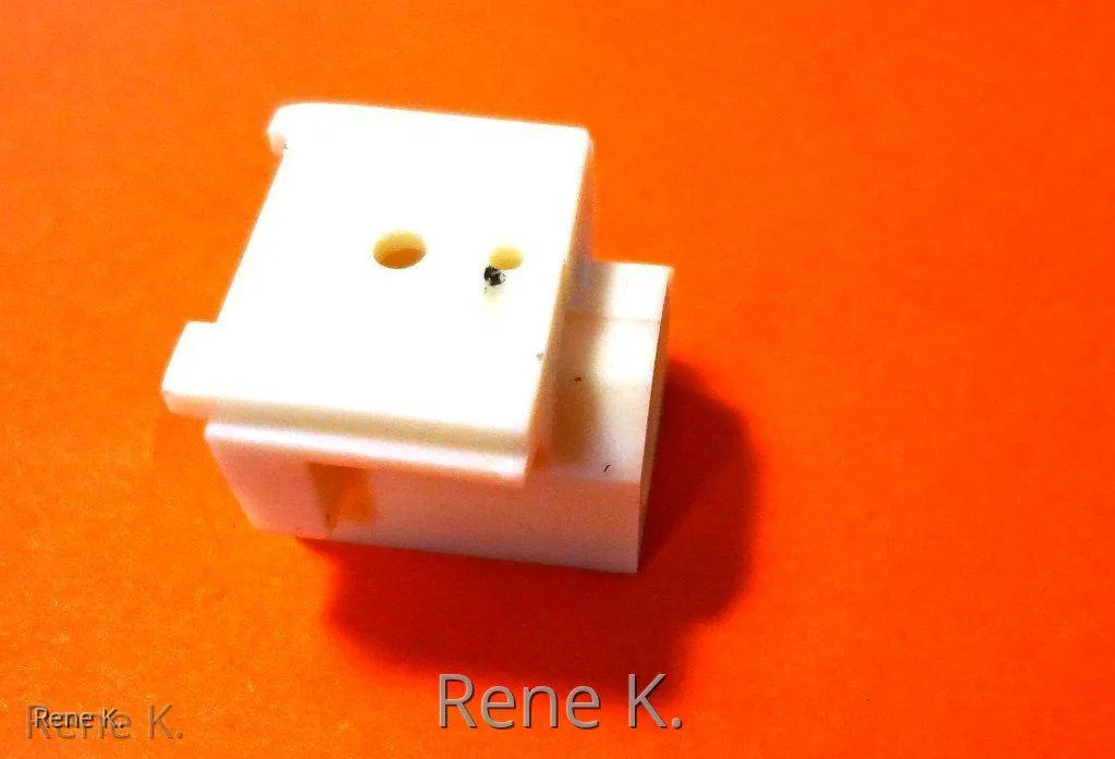

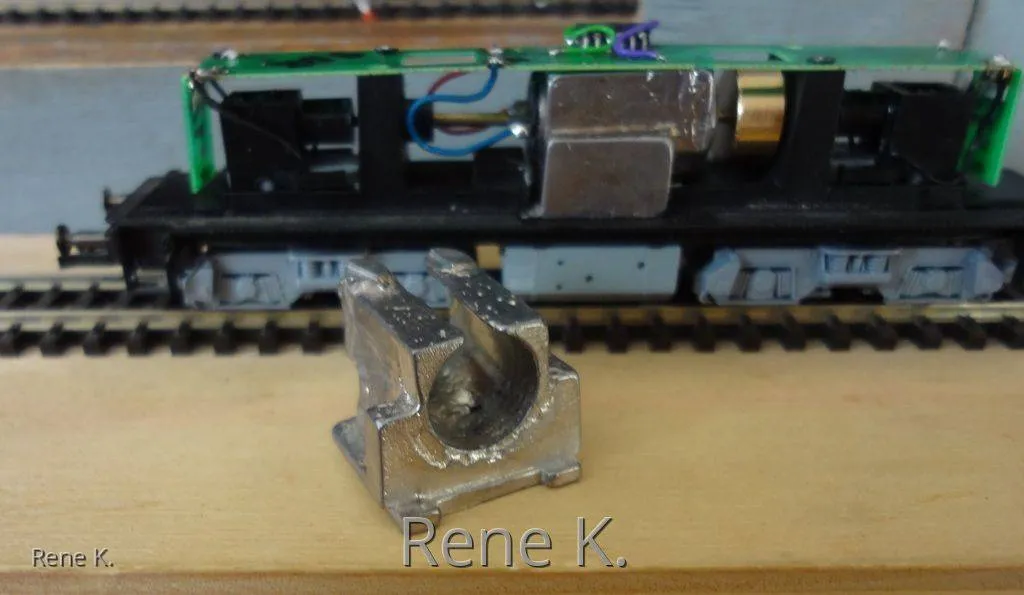

    Dazu habe ich mir z.B. für die Bühler Motoren von Tillig eine Halterung hergestellt, die in alle Drehgestell Loks von Tillig mit dem Bühler Motor passt.

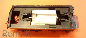

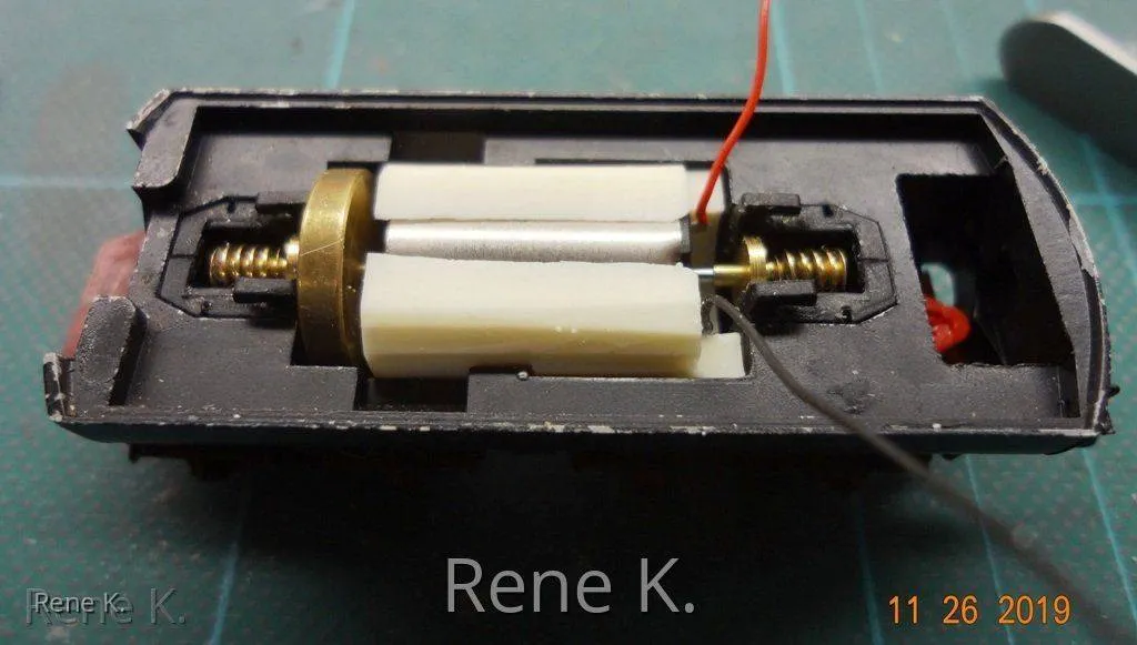

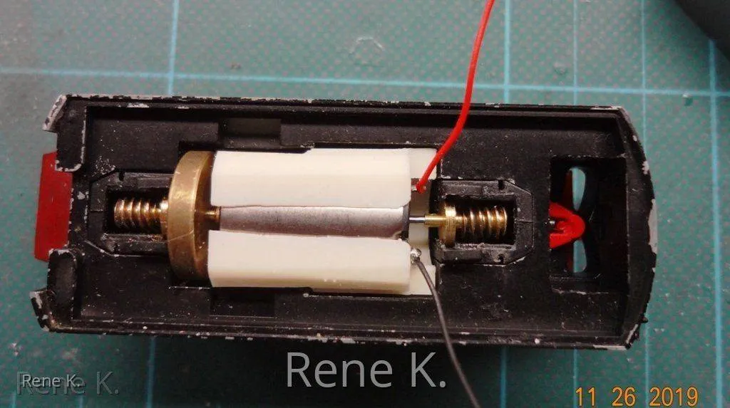

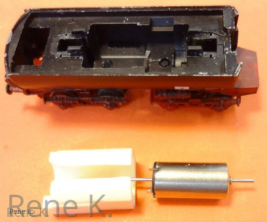

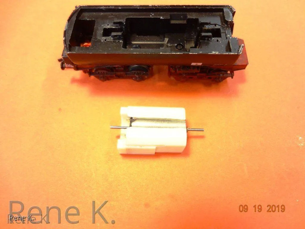

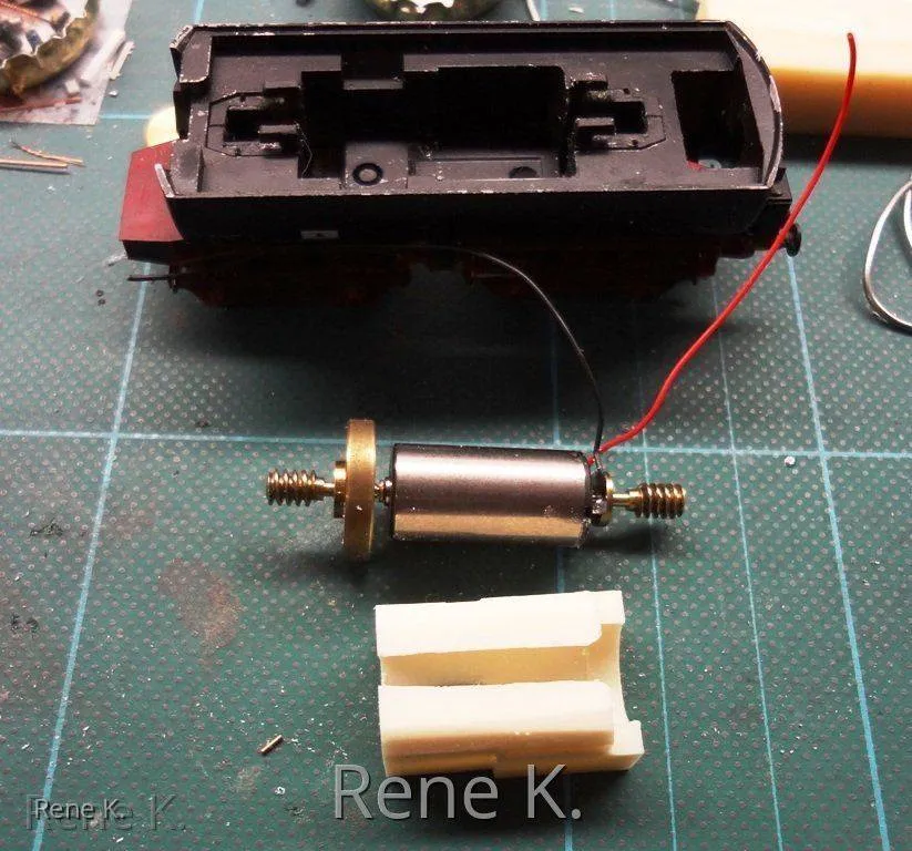

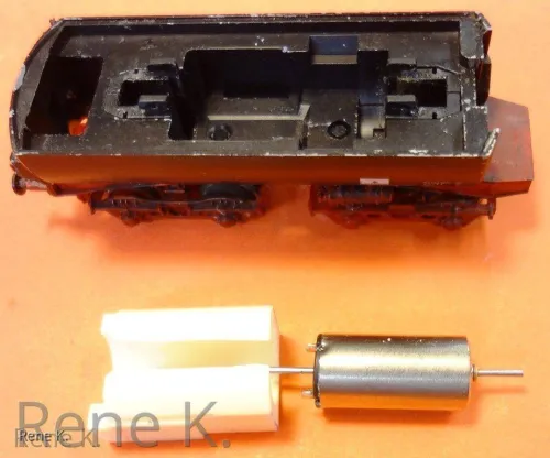

    Für die Dampfloks von Tillig, die den 50er Tender als Grundrahmen haben habe ich auch eine passende Halterung erfunden, oder erdacht.
    Es muss nichts an den Fahrzeugen gefräßt oder gefeilt werden, die Halterungen passen einfach so hinein.
    nun noch ein paar Bilder von den entsprechenden Umbauten.
    Wer an den Halterungen und Motoren Interesse hat, kann sich an mich wenden.
    ich bin gerne behilflich, falls Jemand selbst die Motoren tauschen möchte.

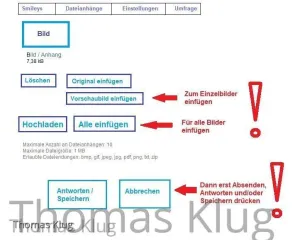

  • Hallo Rene,
    ich habe mal die Bilder richtig in die Beiträge eingefügt.
    Bitte vor dem Absenden/Speichern eines Beitrages den Knopf "alle einfügen" für angehängte Dateien drücken.
    Ich habe eine Anleitung dazu unten angehängt.

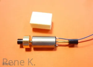

  • Hallo, das ist zwar schön jedoch stellt sich mir die Frage wie verbinde ich den neuen Motor mit dem Antrieb?
    Ist das schon komplett so wie man es von beispielsweise sb Modelbau kennt, auf den Bildern sieht man ja einige Teile, sind die beim Lieferumfang enthalten?:700:
    Wenn man ohne größere Probleme einfach den alten Motor raus und neuen rein ohne lange zu frimeln dann ist das schon mal interesant. :hand:
  • Ich areite daran, da man alles aus einer Hand von mir bekommt, jedoch ist es im Momment noch nicht so weit, das ich alle Teile vorrätig habe,Tillig bietet zB keine einzelnen Schnecken und Schwungscheiben an, da bin ich vorerst auf die Altmotoren angewiesen.bei den Bühler Motoren ist es recht einfach, diese teile habe ich parrat.

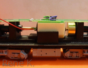

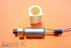

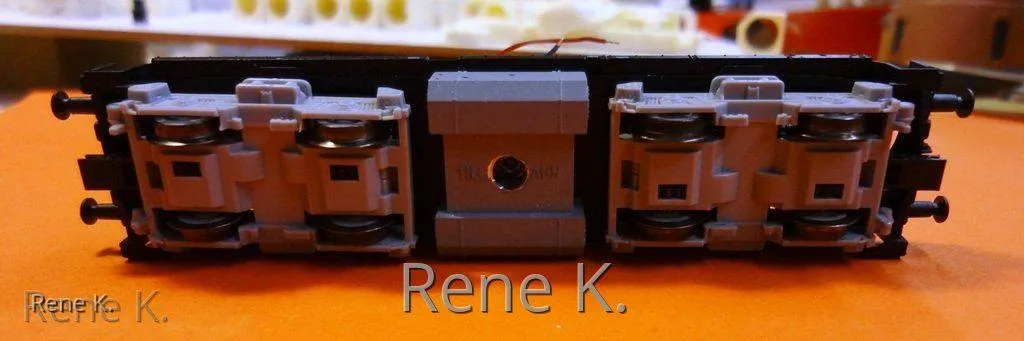

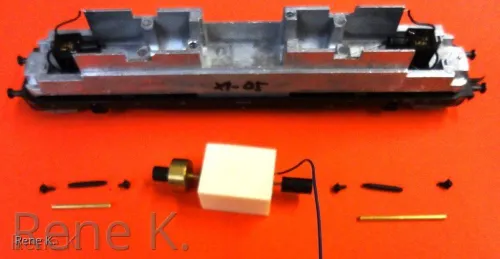

  • Ich wurde in Gotha nach einer Motorhalterung für die BR 110 von Tillig gefragt, ich habe mich mal damit beschäftigt und ein passendes Teil angefertigt. Ich biete diesen Bausatz komplett an, aber man kann auch die Halterungen einzeln bekommen.
    Es ist wie bei den anderen Loks, hier wird nur der alte Motor entfernt und die neue Halterung mit dem neuen Glockenankermotor eingestezt. Die Schwungmassen und habe ich auch vorrätig.
    Allerdings muss man hier ein kleines Teil abkneifen sonnst passt der Motor nicht in die Lagerschale des Lokrahmens.
  • Sehe ich es richtig, dass die Schwungmassen dadurch unterhalb der Platine liegen und somit die Durchbrüche in dieser nicht mehr notwendig sind ?
    Weitere Vermutung, da nur eine Schwungmasse aufgezogen, bei zweien lässt sich der Glockenanker nur schwer bändigen (bremsen).

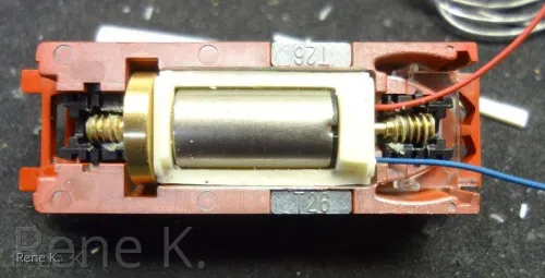

  • ich habe die Bausätze nun für die BR 52 fertig, ich kann die ab sofort gegen Einsendung des Altmotors Einbaufertig anbieten. Eine Mail reicht für den Anfang, eine Artikelnummer wird in den nächsten Tagen vergeben.

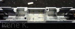

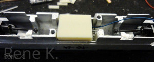

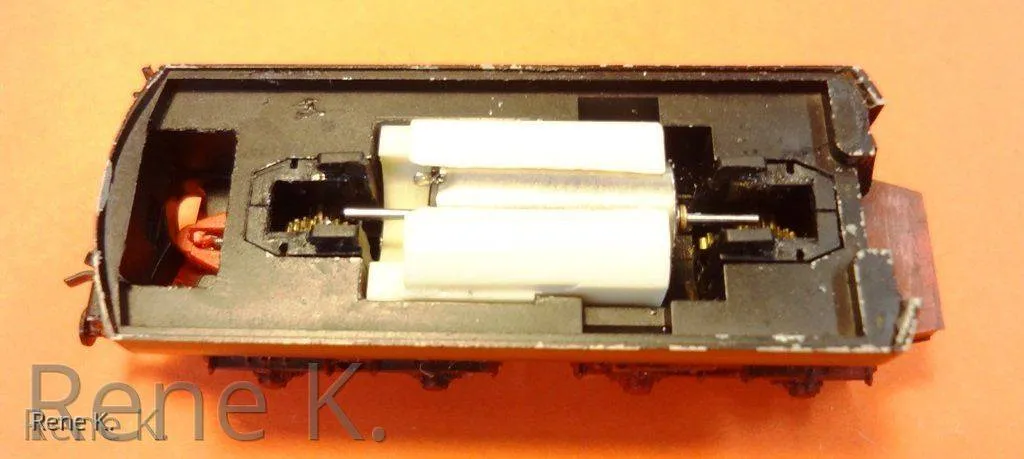

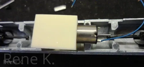

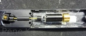

  • nachdem ich nun de BR 52 halterungen fertig habe und anbieten kann, habe ich die V100 von Tillig nochmal in die Hände genommen und die Motorhalterung überarbeitet. Es ist jetzt ein kompaktes Teil, welches nur ausgetauscht und mit dem Tank der Lok verschraubt wird.
    Den Motzor und die Halterung kann ich einbaufertig anbieten.

  • nach einigen Experimenten habe ich die Motorhalterung für die V 100 mal in Blei gemacht,Sie ist allerdings nicht ganz so exakt wie die aus Kunststoff, aber bei einer Gelenklok ist das ncht ganz so schlimm, haht auf das Fahrverhalten keinen Einfluss.
