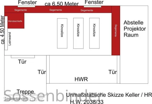

    Ich bin ja auch auf eine Tipp hierhergekommen, Danke nochmals dafür. Wir haben unseren Keller, besser Souterrain, zum Heimkino und Modellbahnwiese umgebaut. Hier eine unmaßstäbliche Skizze im Anhang ?. Die einzeln Segmentkästen sind bereits fertig und wir fügen grade alles ganz jungfräulich zusammen. Ein Gleisplan ist in Arbeit und das seit paar Monaten hihihi.
    Wenn wir dürfen, würden wir gerne bei bedarf mit Fragen löchern.8-)
    Mehr bei Interesse gerne! LG Heike

    Hab mal meine Beitrag aus dem Stummi etwas angepasst und eingefügt ;)
    Die Länge der einzelnen Kästen misst meist einen Meter, die Breite 30cm außer das Wendesegment und 40cm am rechten Flügel pro Kasten.
    Stapelbar mit Abstandhalter von 20cm, passen vier Stück übereinander. So passen die vier Segmente von der "Fensterwand" prima über die rechte Wand und die Gäste haben auch mehr Platz zwischen den Kinoreihen und Fensterwand, bei "Kinobetrieb" ;);) :popcorn:
    Liebe Grüße von Heike! :D

    Habt ihr die Möglichkeit alle Module auf mindestens 40cm breite zu bauen und ggf die Gleise bei ein paar Segmenten mittig zu legen?
    Dann könnte man vielleicht später darüber nachdenken mit den Modulen bei Modultreffen teilzunehmen.
    Nur mal so im voraus geplant!

    Die Segmente an der langen Wand sind 30cm, Einfach aus den Platzverhältnissen so geboren und hat auch noch andere Gründe. Ursprünglich, so hatte ich auch im Stummi geschrieben, waren 40cm vorgesehen, nur die dicken Kinogäste, naja.
    Mit den 30cm kommen wir wohl gut zurecht. Es schlängelt sich eine eingleisige Strecke mit einem kleinen Haltepunkt in der Mitte die Wand lang. Links die Wendeschleife, die ist verdeckt. Rechts auf den 40cm Kästen ist der kleine Bahnhof mit angedeuteter Weiterführung. Und was die Sache ja schon Schön macht, die rohen Kästen sind jetzt Aufgebaut. :hot:Stelle den Plan bei Interesse mal hier hin.

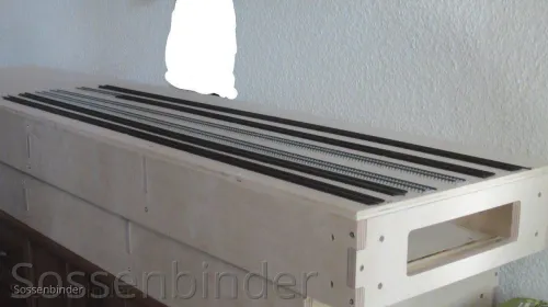

  • Hallöli Zilli,
    so sehen die Kiste aus ;)
    wie geschrieben, wenn es was Vorzeigbares gibt, zeigen wir es gerne. Bitte nicht drängen :good:
    liebe Grüße, Oli und Heike
  • so sehen die Kiste aus
    Sehr hochwertig zusammengebaute "Kisten".
    Denkt bitte dran bei Segmenten mit freier Strecke. Die "Deckel" nur etwa so groß zu machen wie die Strecke breit ist.
    Das reduziert sehr deutlich den Schall was solche geschlossenen "Trommeln" verursachen.
    Gruß Sven
  • Denkt bitte dran bei Segmenten mit freier Strecke. Die "Deckel" nur etwa so groß zu machen wie die Strecke breit ist.
    Gruß Sven
    Hi Sven,
    das verstehe ich nicht wirklich :hä: Landschaft möchte Frau doch auch noch drumherum :48:
    Wir haben da so Vorstellungen, Wiesen, einen kleinen Fluss mit Enten, eine Streuobstwiese, einen Hang mit Bäumen Träum.:irre:
    ganz liebe Grüße, Heike
  • Nabend nochmal,
    Gängig dafür ist nach und nach Polystyrol aufzuschichten und damit die Landschaft zu erzeugen. (Bekommt man in fast jedem Baumarkt.)

  • Hallöli Sven,
    jaaa, jetzt habe ich Dich verstanden, der Schlauch war zu lang. :irre:
    Du hast vollkommen recht, der „Deckel“ kommt auf den Streckenkästen -Segmenten- nicht rauf. Da haben wir den Plan mit Styrodur die Landschaft zu formen. Nur das Trassenbrett ist dort aus Holz.
    Ein Kumpel schneidet uns das mit dem Laser zu, wenn wir unseren Masterplan ausgebrütet haben. Die Kästen auf den Bild sind die Bahnhofssegmente. Da ist Deckel drauf. :gut:
    LG Oli und Heike
