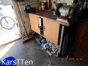

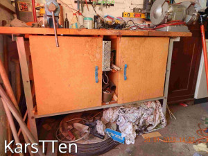

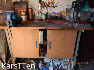

  • Hi Erik,
    wenn ich mir Deine Werkbank so ansehe, kommt sie mir so vor wie meine die im Schuppen steht. Wenn Du willst kann ich sie mal abmessen und ein osder zwei Fotos einstellen. Kann aber sein das ich es erst am Wochenende mal schaffe (sehr viele Termine in dieser Woche).
    Gruß Karsten
  • Hallo Karsten,
    das wäre perfekt. Ich meine mich zu erinnern, dass die Dinger irgendwas um 3,50m - 4,00m lang waren, zumindest die auf der ich gearbeitet habe. Schließlich habe ich dort drauf Kabelbäume von 3m Länge angefertigt und eine Tuschierplatte hatte obendrauf auch noch Platz.
    VG Erik
  • Alles klar Erik,
    ich werde dann mal meinen Gliedermaßstab raussuchen und mal nachmessen. :48: Fotos werde ich auch machen; aber bitte nicht erschrecken denn alles werde ich nicht für die Fotos abräumen. :besen:
  • Moin Karsten,
    vielen Dank für deine Mühe. Es geht ja auch nur um die Masse, nicht wie ordentlich deine Werkstatt ist. :weg:
    VG Erik

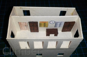

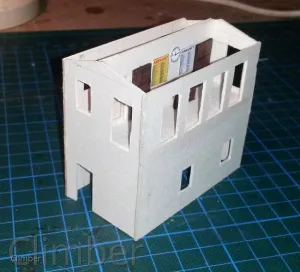

  • Hallo Zusammen,
    will mich auch mal in dieses Thema einklinken.
    Hier mal mein erster Versuch der Resteverwertung.
    Materialien sind Pappe für die Wände, Papier für die Fensterbretter, ein Dach und Fenster aus der Restekiste sowie Draht für die Fallrohre, Styrodur für den Sockel und Acrylfarbe sowie einem silbernen Filzszift.
    Das Haus sollte eigentlich an einem Nachmittag fertig werden, drei sind geworden.
    Servus Willi

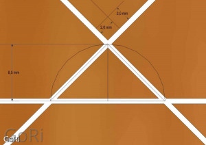

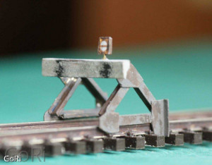

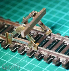

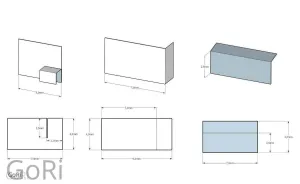

  • Wieder mal eine kleine Bastelei.
    Prellböcke gibt es in allen möglichen Formen auch für TT fertig zu kaufen und auch relativ preisgünstig. Aber wenn man will kann man sie auch selbst bauen auch preisgünstig. Ich habe lange nach einem günstigen Vorbild gesucht und auch eins gefunden, was mit relativ geringem Aufwand nachgebaut werden kann und keine metallische Verbindung zwischen den Schienen hat (Kuzschlussgefahr). Auch bei der großen Eisenbahn will man ja den Aufwand gering halten. Es gibt einen Prellbock (offiziell heißen die wohl Gleisabschluss), der nur aus einzelnen Schienenstücken und Verbindungsblechen zusammengeschweißt ist, ohne, dass der Schienenfuß bearbeitet wird. Diesen habe ich als Vorbild gewählt. Gefunden habe ich ihn an mehreren Stellen, z.B. an der Windbergbahn, in der Herrenleite (Feldbahnmuseum bei Lohmen) und an der Schmalspurbahn in Hainsberg (etwas umgebaut). Sicher ist diese Bauform noch an vielen andern Stellen zu finden.

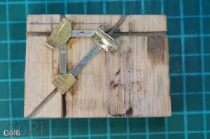

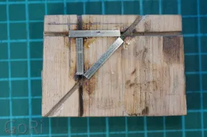

    Das Löten der Seitenteile geht am besten mit einer kleinen Lötlehre aus einem Stück Hartholz. Die Rillen bilden ein gleichseitiges Dreieck, was sich am einfachsten mit Hilfe des Halbkreises aufzeichnen lässt. Die Rillen (0,8 ...1mm breit) werden entsprechend der Angaben eingesägt. Das Sägeblatt einer Metallbügelsägen hat etwa diese Breite. Der Zusammenbau ist dann eigentlich sehr einfach. Als erstes müssen die Schienenprofilstücke (2x 13 mm; 1x 9 mm) zurechtgeschnitten werden. Die Verbindungsbleche werden aus 4 mm breitem 0,3 mm dicken Blech hergestellt. Die Schrägen, die später auf dem Schienenfuß liegen, müssen vorher an den Blechen abgefeilt oder abgeschnitten werden. Die Außenkanten können später zurechtgeschnitten werden. Der Rest geht aus den Bildern hervor. Das zweite Teil wird dann seitenverkehrt gebaut. Statt der Holzschwelle habe ich einen Streifen Leiterplattenmaterial (1,5mm dick) verwendet. Er wird angelötet statt wie beim Original angeschraubt. Vorher muss allerdings mit einer Feile in der Mitte die Kupferschicht aufgetrennt werden, damit es keinen Kurzschluss gibt. Dieser Streifen gibt dem fertigen Prellbock eine gewisse Stabilität. Danach kann alles entfettet und mit Acrylfarbe angemalt werden.
  • Danke für Deinen Beitrag und die Zeichnungen. Das werde ich mal nachbauen, denn mir fehlen noch einige Prellböcke.

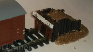

    Hier mal einer ohne Vorbild aus ein paar Schienen und Schwellenrestern zusammengepfriemelt.
    Servus Willi

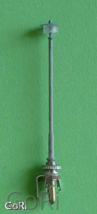

  • Wieder mal eine kleine Bastelei für den Küchentisch. Dieses Mal soll eine Straßenlampe entstehen, wie man sie auch jetzt noch oft auf den Straßen der DDR findet. Die Anleitung dazu habe ich mal als .pdf- Datei angehängt, Das finde ich einfacher, weil dann alles zusammen bleibt und nicht auf mehrere Beiträge (wegen der Anzahl der Bilder) verteilt wird. Als Steckfassung habe ich - wie im Bild zu sehen - ein Monoklinkenbuchse verwendet. Der Vorteil ist, dass die Buchse verpolungssicher ist und sich auch gut einbauen lässt. Als Nachteil ist zu sehen, dass beim Stecken unter Spannung ein Kurzschluss entstehen kann. Da ich aber den Strombegrenzungswiderstand für die LED vor der Lampe habe spielt das bei mir keine Rolle. Nun viel Spaß beim Basteln
    Straßenleuchte.pdf
  • Ganz ehrlich... die Lampe schaut gar nicht nach Küchentisch aus, eher schon professionell. :ok:
    Professionell ist auf alle Fälle schon mal die Bauanleitung gemacht :gut::gut::gut:
    Das war bzw. ist eine sehr gute Idee:gut:
    Recht vielen Dank dafür :danke:

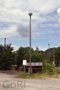

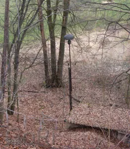

  • Um mal das bastlerische „Sommerloch“ etwas aufzufüllen hier eine Bauanleitung für eine Pilzlampe. Die Pilzlampe ist als typische Reichsbahnlampe aus der DDR – Zeit hinlänglich bekannt. Es gibt sie auch als Fertigmodelle zu kaufen. Bei dem Modell von Viessmann war mir aufgefallen, dass die „Salatschüssel“ nur von zwei Streben gehalten wird. So eine Konstruktion habe ich weder in Natura noch irgend wo im Internet gefunden und scheint mir statisch gesehen auch sehr gewagt bis unmöglich.
    Auf den Bildern des Originals sind immer drei Streben zu sehen. Der eine Lampenstandort war etwas eigenartig. Sie stand an einem Hang, mindestens 500m von der nächsten Eisenbahn entfernt auf einem relativ niedrigem Mast. Es scheint also auch bahnfremde Anwendungen gegeben zu haben.
    Der Eigenbau ist mit etwas Fingerspitzengefühl und der üblichen „Küchentischwerkstattausrüstung“ durchaus zu bewältigen. Die Anleitung gibt es wieder als pdf- Datei zum herunterladen. Als Anhang ein paar Bilder vom Vorbild.
    Viel Spaß beim basteln.
    Bauanleitung_Pilzlampe.pdf

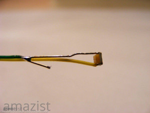

  • So ähnlich ab ich das auch gemacht. Nur dass ich eine Hartholzschale als Tiefziehwerkzeug verwendet habe.
    Wenn es ganz vorbildgerecht werden soll müssste man den Draht aussen am Mast ankleben und unten noch einen Zwischenklemmkasten für die Ringleitung zur nächsten Lampe machen.
    Die Schüssel ist schon aufwändig. Die Arme für die Schüssel und auch die Led Halterung mache ich aus Bronzefederdraht 0,3mm.
    Abb ähnlich, wird in den Mast eingezogen. Wenn nicht genug Durchmesser vorhanden ist, kann der Massedraht weggelassen werden, da der Bronzefederdraht das Mastrohr ebenfalls kontaktiert. Ich versuche immer eine bequeme Möglichkeit des Austauschens zu erreichen, obwohl Led selten kaputtgehen.
    Schade dass es keine der HQL ähnliche Led gibt. Die mit 2mm Schaft sind alle zu groß.

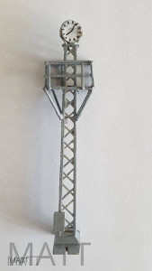

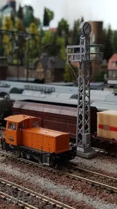

  • Hallo in die Runde.
    Ja kleine bastelei am Küchentisch da hab ich auch was zu bieten ( nur zum anschauen ,wer haben will muss selber machen :ich nicht:)
    In früheren Zeiten überall und in den verschiedenen Formen zu finden auf Bahngeländen, Uhren.
    Mal schlicht und einfach, mal besonders filigran auf jeden Fall reichlich an der Zahl :48:
    Das Vorbild für meine Uhr steht im BW CHEMNITZ HILBERSDORF .
    Kann allerdings auch überall anders stehen .
    Als Grundlage dient ein alter Qwertragwerksmast einer Oberleitung weiter wurde verwendet Reste aus der Bastelkiste und von Auhagen das graue Geländer.
    Ein bisschen schneiden ,etwas feilen ,kleben und mit Revell grau angestrichen,fertig .
