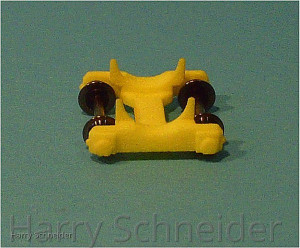

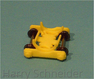

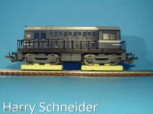

    Freunde! Römer! Landsleute! Es ist soweit!
    Die Vorproduktion der TT-LocoBuggy's ist angelaufen - die Muster sind da: :hurra:
    1. LocoBuggy mit erhöhter Radführung - geeignet für Modell- und Bettungsgleis.
    Kurzes Video mit Buggy's mit erhöhter Radführung
    2. LocoBuggy mit (von Außen unsichtbarem) Drehschemel - geeignet für alle TT-Gleise, auch für Standard-Hohlprofil-Gleis (auch für ROKAL-Anlagen).
    Kurzes Video mit Drehschemel-Buggy's
    Wer will, kann sich die erhöhten Radführungen gern schwärzen ... :48:
    Die ersten Muster verschicke ich umgehend an ausgewählte Tester - gemeinsam mit einer Auswahl an Kupplungsadaptern:
    1 x NEM zu NEM; 1 x Schlitz zu NEM; 1 x Schlitz zu Schlitz. :klatsch:
    Die Adapter NEM zu Schlitz sind - wegen der sehr großen Höhenabweichung - noch nicht fertig ... :11:
    Also dann: Vorab schon mal viel Spaß beim Testen - wir freuen uns auf die Rückmeldungen! :lol1::ling::kaffee::danke:

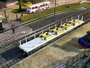

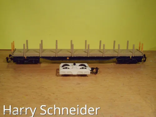

    Übrigens: Der erste LogoBuggy-Transportwagen ist - vorerst aber nur als H0-Prototyp - inzwischen geschlüpft und aufgegleist:
    Die TT-Varianten folgen bald!

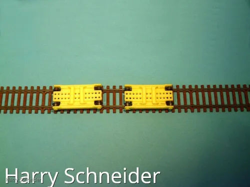

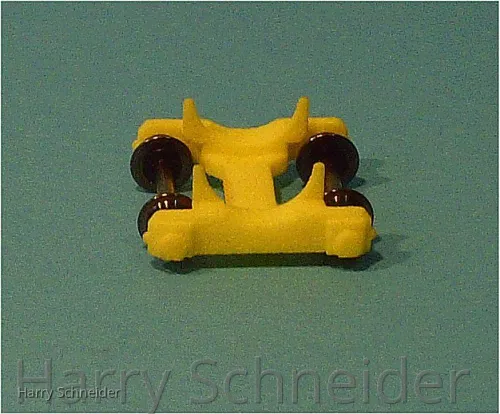

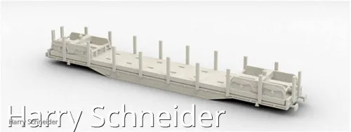

    Es ist soweit: Unsere Loco Buggy (hier Version 2.2 H0) sind im Miniatur-Wunderland Hamburg angekommen !!!
    Auch sind die Loco Buggy 2.2 in Spurweite 12 mm (TT, H0m) fertig und ab sofort erhältlich:
    Der Loco Buggy Transportwagen in TT ist derzeit in der Test-Produktion - er soll als Bausatz oder lackiert, aber ohne Beschriftung kommen.
    Die entsprechenden Decals sind bereits bei Andreas Nothaft erhältlich.

    Hallo Harry und Hallo in die Runde,
    ich habe die Buggys auch testen können und muss sagen, dass sie eigentlich recht Betriebssicher laufen, wobei die Buggys mit Drehschemel noch besser laufen, vor allem im Gegenbogen und bei engeren Radien, als die Buggys ohne Drehschemel.
    Die Gelenkigkeit der Drehschemel Buggys ist doch um einiges höher und somit gefälliger auch gleichen sie eventuelle Unebenheiten besser aus da doch etwas mehr Spiel vorhanden ist. Das A und O ist aber trotz alledem ein ordentlicher Oberbau und eine saubere Gleislage.
