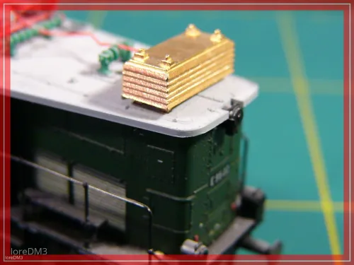

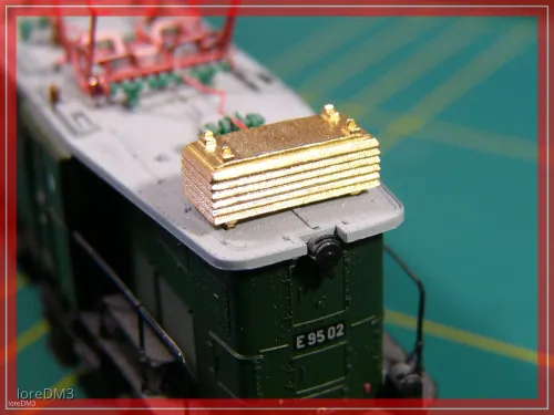

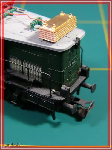

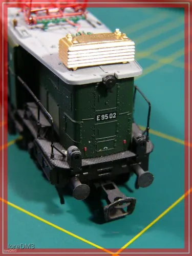

    Hallo Leute,
    heute gibts mal wieder was aus dem Drucker gefallenes.
    Vor einige Zeit kam mir ein Bild der E95-02 unter, mit elektrischer Widerstandsbremse auf dem Dach.
    Also frisch auf ans Werk das Ganze zusammenkonstruiert und drucken lassen...
    Und so siehts auf dem Dach jetzt aus:
    Das bringt auch gleich nochmal 6,6g Gewichtszuwachs.

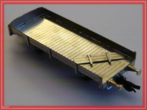

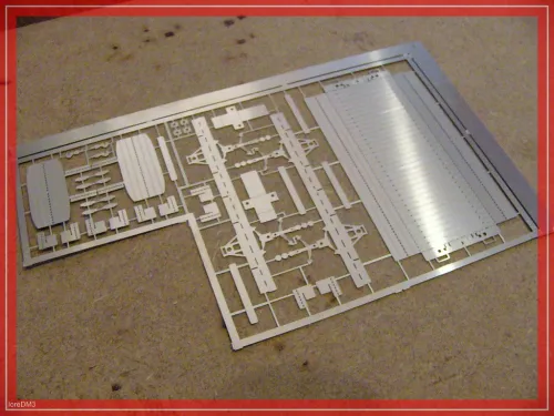

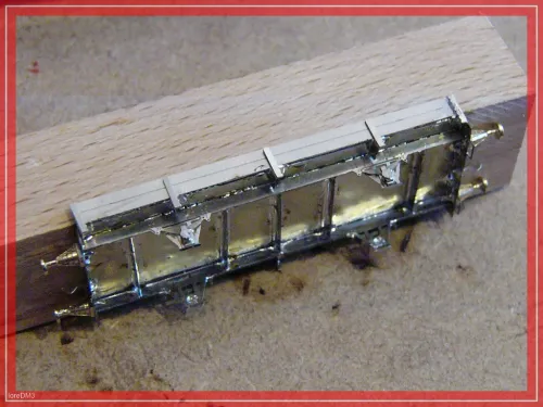

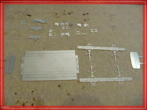

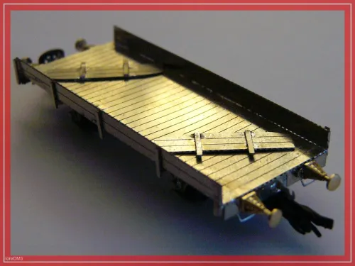

    S / Sl ungebremst von 1875 Reichseisenbahnen Elsaß-Lothringen(REL)
    Wir schreiben das Jahr anno 1873 und die "Erste Sächsische Maschinenfabrik"
    hat sich aus Gründen entschieden ihre Geschäftsthätigkeit zu erweitern.
    Da wir vor einiger Zeit eine Anfrage ob der Fabrikation von ca 275 Plattformwagen
    durch die Direktion der kaiserlichen Reichseisenbahnen Elsaß-Lothringen(REL)
    erhielten wurde auch ohne weiteren Verzug die Produktion der Selben ins Werk gesetzt.
    Gefordert wurde vom zukünftigen stolzen Besitzer ein Ladegewicht von 12'500 kg nebst einem Achsstande von 4 m.
    Ferner noch abnehmbare Stirnbordenwände für extra lange Ladegüter und noch sonstige Verwendungen.
    Die Ausfertigung der Wagen erfolgt mit Speichenradsätzen,
    Korbbuffern und verschiednerley Arten von Kuppelmöglichkeithen.
    So ist dabei auch eine der neuesten Mode welche wohl als Kurzkupplungskulisse namentliche Erwähnung findet.
    Ebenso wurde Werth gelegt auf die Möglichkeit der Verwendung einer weiteren in Gebrauch
    befindlichen recht neuen Kuppelmöglichkeit, diese wird als "Norwegische Hakenkupplung" benannt.
    Diese wurde vor der Hand vermittels einiger kleinerer Löcher und Blech drumherum ersonnen und verfertigt.
    Bei der Konstrution unseres neuen Wagens wurde Bedacht darauf Achtung gegeben diesen einfachst zu halten,
    damit der Fertigung möglichst wenig Kompliziertheit auferlegt sein wird.
    Somit ist einer raschen Inbetriebnahme der Wagen der Weg geebnet.

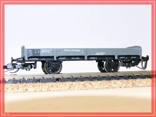

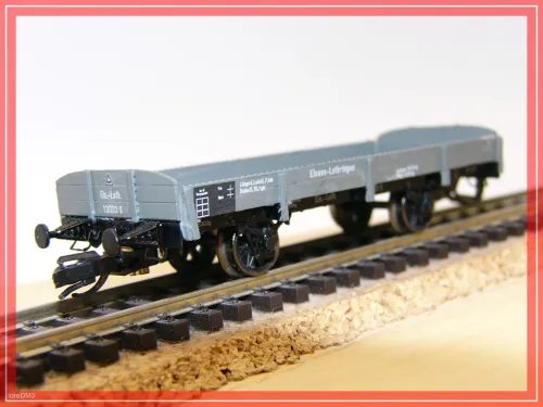

    So, jetzt hab ich den Wagen endlich mal fertig bekommen:

    Ist das ein Bausatz von Quack&Salber? Wenn ja, gibt es den noch, für wieviel Taler?

    Hallo Bernd,
    das ist ein ganz neuer Bausatz von mir.
    Mehr per PN.

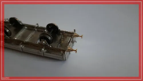

    Schickes Teil!
    Was sind das für Puffer, Gussteile?
    Gruß, Thomas
    Gruß,
    Thomas
    ( gealtert wird später! )
  • IoreDM3
    291
    • 9. April 2023 um 23:52
    • #197
    Die Puffer sind ein Erstlingswerk, selbst konstruiert und beim Dienstleister in Messing gedruckt(/?gegossen?).

    Hallo, kann man die Puffer bei Dir bekommen? Suche noch für die Mansfelder Staats Eisenbahn…

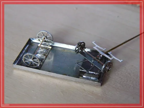

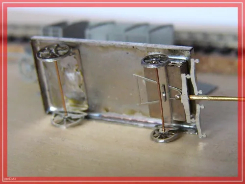

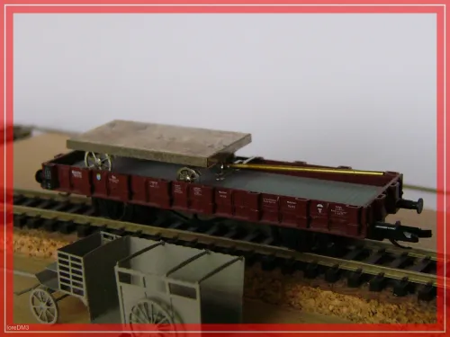

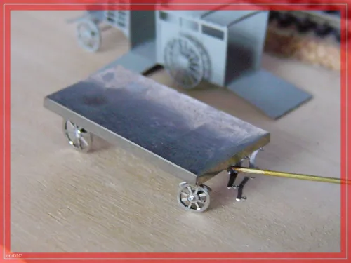

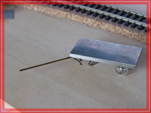

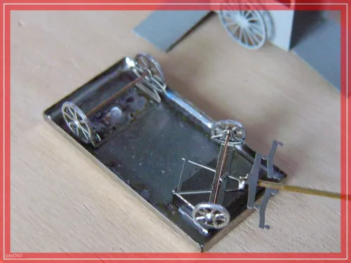

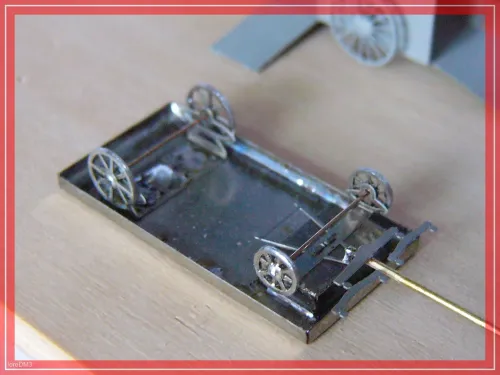

    Es ist wieder eine Kleinigkeit fertig geworden .
    Diesmal ist es ein Plattenwagen für 2 Pferde, hier zuerst der Kleinste davon(entsprechend 4,8m).
    Es wird noch zwei längere Versionen geben(entsprechend 6m und 7,2m).
    Diese Wagen wurden eingesetzt für z.B. große sperrige Güter, als Umzugswagen oder Ähnliches.
    Wobei der Kutzscher entweder neben dem Fuhrwerk her ging, oder auf der Ladung saß.
