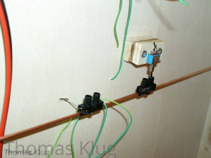

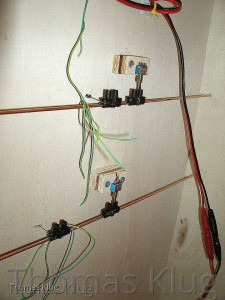

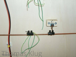

...nachdem die Module nun auf eigenen Beinen stehen, wurde heute die Weichenstellmechanik eingebaut. Hierfür wurden Stellstangen aus 3mm Schweißdraht, Kippschalter (zur Herzstückpolarisierung) Lüsterklemmen und Möbelgriffe für Schubladen verbaut...
Die Lüsterklemmen dienen dazu um einmal den Stelldraht für die Weichen zu halten und führen sowie den Kippschalter zu betätigen, somit sind die Weichenstelleinrichtungen vom Strom unabhängig und es werden nur die Weichen polarisiert. Alle Stellstangen laufen leicht in den Führungen und die Stelldrähte lassen sich sehr gut und fein justieren, so das die Weichenzungen gut und fest an den jeweiligen Endpunkten anliegen. Die Kippschalter halten die Weichen in den Endlagen.Morgen werden die Weichen (Herzstückpolarisation) verkabelt, dann sind die Module fürs erste einsatzbereit. Die Jungfernfahrten werden dann am Samstag wie geplant stattfinden können.
hast Du keine zusätzliche Führung für die Stelldrähte
klär mich mal bitte bissl auf
irgendwann soll es mit meinen Modulen auch mal weitergehen, und da iet als nächstes die Wendeschleife drann
... und was braucht so ein Teil unbedingt !!!WEICHEN!!!schön brav weiterarbeiten
Ralf
Hallo Ralf,
nein, bisher habe ich noch keine Führungen für die Stellstangen verbaut. Nach unserem Stammtisch in Guben und den ersten Fahrten auf dem Bahnhofsmodul mussten wir feststellen, das hier noch Verbesserungen nötig sind, unter anderem auch noch Führungen für die Stellstangen, da sich die Stellstangen seitlich verschieben können und so den Kippschalter nicht mehr betätigen bzw. die Stelldrähte nicht richtig in den Führungen halten.
Mittlerweile bin ich aber am überlegen doch Unterflur Weichenantriebe von Conrad zu verbauen... -
auf die Schnelle fällt mir nur kurze Messingrohre ein mit Heiskleber befestigt
ich habe zwar bei meiner alten Anlage gute Erfahrungen mit den Conrad Weichenantrieben (liefen soger mit 6V),
nur will ich diesmal keinen "Kabelsalat"Ralf
PVC- oder Alurohre gehen auch. Aus Blech entsprechende Halterungen gebogen und befestigt .
Gruß Mirko

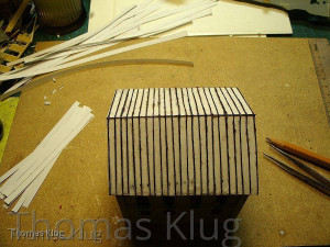

Der Dachbau in einzelnen Schritten...
Karton (hier reicht die Rückseite eines Zeichenblocks) ausgeschnitten, gefaltet und aufgeklebt.
Die einzelnen Bahnen mit Stopfgarn aufgeklebt.... (ist eine mühselige Arbeit) also habe ich etwas an der Technologie gefeilt.
Ich habe die Ränder am Dachrand unten (dort wo die Dachrinne angesetzt wird) mit einem Seitenschneider ( kleine Schere) ca. 1 mm eingeschnitten und anschließend das Garn durch die Einschnitte gezogen, so konnte ich erst einmal die gesamte Unterkonstruktion in Ruhe ziehen und nachjustieren, damit die Abstände passen und die Fäden parallel zu einander liegen. Dann habe ich die jeweiligen Enden fixiert und konnte so das gesamte Dach mit Holzkaltleim bestreichen. Das hat mir einen Arbeitsgang eingespart und nun konnte ich auf den aufgetragenen Leim die zurechtgeschnittenen Papierstreifen auflegen und antupfen, damit die Ziegelstruktur ausgeformt werden kann. -
