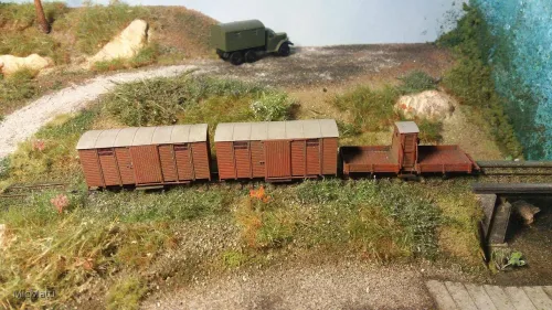

    Hallöchen in die Runde,

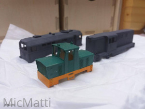

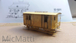

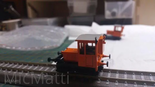

    nachdem andere nun auch sehr fleißig im Schmalspurbahnsektor unterwegs sind, gibt es mal einen kurzen Zwischenbericht meiner Bauaktivitäten:
    - Der Postwagen ist leider nicht auf der schmalen Spur unterwegs, dürfte aber gut zu Thomas seinem Oldtimerzug der CSD passen...
    Ein Blick ins Schmalspur-AW

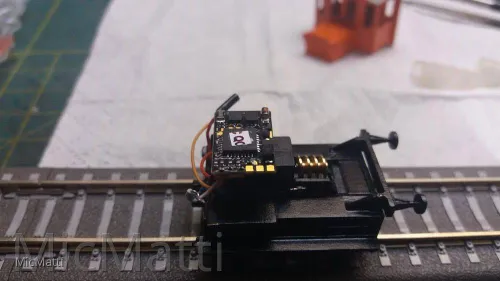

    Ganz anderes Thema: Fertig lackiert und digitalisiert und damit mit guten Fahreigenschaften...

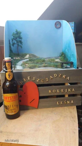

    zurück zum Thema Schmalspur: Diese Urlaubserinnerung wird als Idee für ein Diorama aufgegriffen...

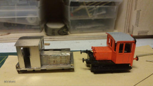

    Könntest Du zur Motorisierung der L45H ein paar Aussagen machen? Was da, wie genommen und umgebaut werden muss/sollte, damit diese rollfähig wird.

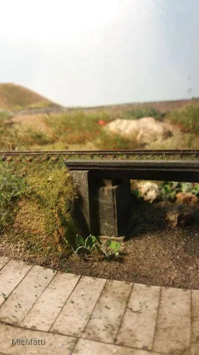

    Guten Abend,

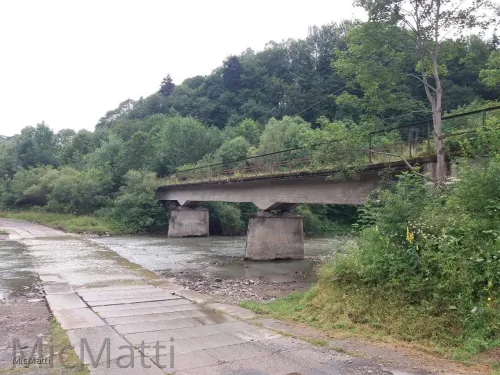

    zu etwas größerem fehlt mir Momentan die Lust, aber die Urlaubserinnerung ist fertiggestellt (letztes Bild in 554).
    PS: Der Spruch auf der Bierflasche gefiel mir besonders gut. Daher kommt sie mit in die Kiste...
    "Tourist: Spar Wasser - Trink Bieszczadowe"

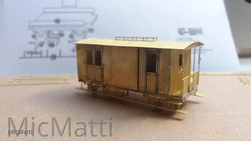

    Guten Abend,

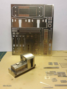

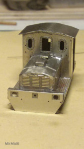

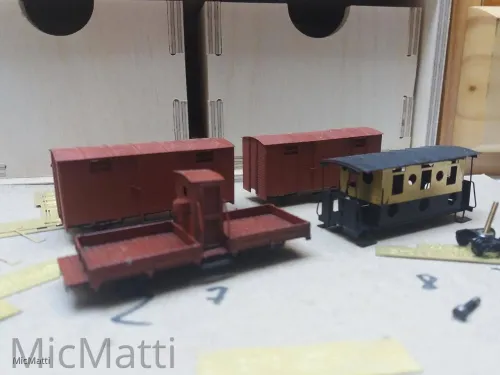

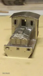

    da ja einige andere auch fleißig Löten wollte ich nicht hintenanstehn...

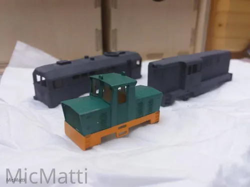

    Diesmal ein Bausatz einer LS-40 oder SM-02 der PKP von OSTBAHN...
    Vorab: Leider nichts für Anfänger, Bauanleitung gibt es keine, also viele Vorbildfotos recherchieren und testen...
    https://pl.wikipedia.org/wiki/Fablok_Ls40
    Wenn alles klappt bekommt sie einen Antrieb spendiert. Der vom kleinen dänischen Bruder passt super in den Motorraum...
    Nun heisst es die zweite zusammenbruzzeln, dürfte ja nun ein wenig schneller gehen...

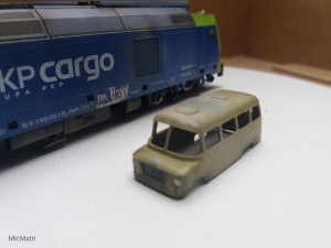

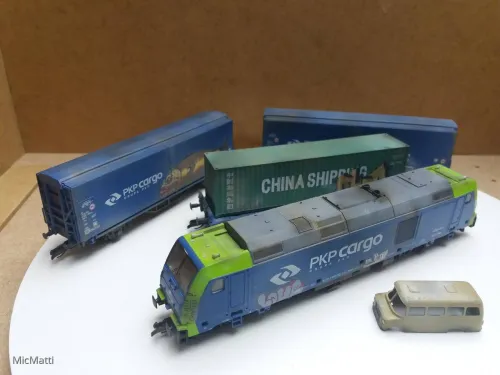

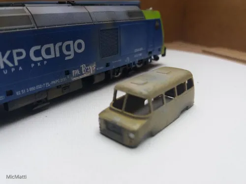

    heute wollte ich mal mein neues Spielzeug ausprobieren...
    Bei einem Startset tut es notfalls auch nicht so weh...
    Der Nysa musste auch dran glauben...

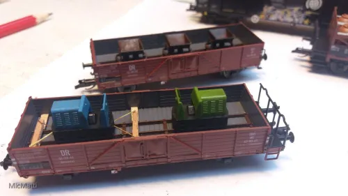

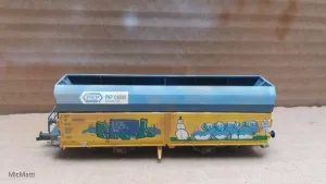

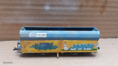

    Zwischenzeitlich musste mein Schneemann daran glauben...
    Neu eingetroffen das Set von Schirmer. Enttaeuscht hat mich der Punkt Ladungssicherung. Hier gibt es keine. Also mal in der Restekiste gekramt und was zusammen gebastelt...

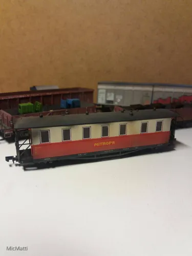

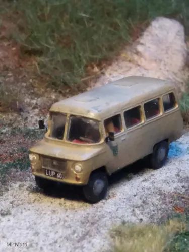

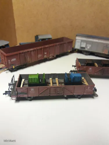

    heute konnten mal einige Baustellen abgeschlossen werden.
    Ladungssicherung und Alterung
    Nysa
    Was schmalspuriges...
  • Frank.go.TT
    225
    • 2. Dezember 2020 um 18:49
    • #540
    Kein Kompromiss beim Altern auch für limitierte Sondermodell, das finde ich gut.
    Aber etwas ungleichmäßig der Mitropa Wagen.
    Hast Du ein Vorbildfoto dazu?
