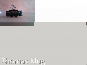

@Thomas,warum bekommt deine Strassenbahn kein Spiegel und Scheibenwischer
,fahren die nur beim schönen Wetter und da wo keine Strassen sind
Hallo zusammen!
Heute einmal ein Modell aus einer Internetauktion.
Dargestellt ist ein Chemnitzer Arbeitstriebwagen. -
