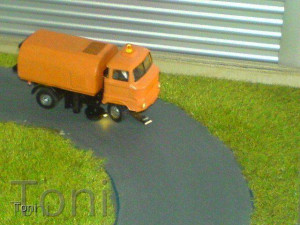

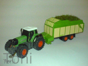

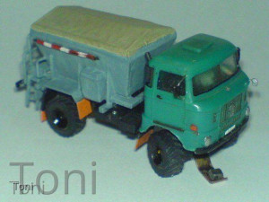

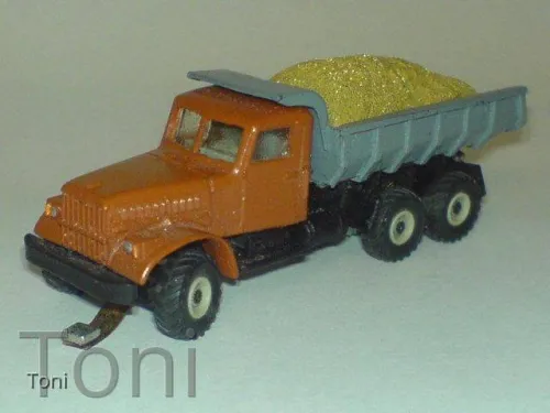

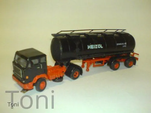

    Ist zwar schon reichlich alt, das Thema, aber ich schreibe es mal hier mit rein, weil es ja recht gut dazu passt...
    Zitat von DB-Fahrer
    Huhu Leute,
    Toni ich muss eins gestehen, ich beneide dich um deine handwerklichen Künste bzgl. Carsystem Fahrzeuge, das ist wirklich der Hammer :verneig: dadurch das es nix dergleichen in TT gibt haben wir das Thema Carsystem auf den neuen Modulen bei uns begraben :waste: mach weiter so :gut:

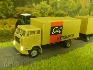

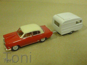

    :danke: für die "Blumen", aber da liegen Jahre zwischen den "Qualitäten" und auch so manch Fehlversuch, der mitunter die Hobbykasse ganz schön geschröpft hatte.
    Die ersten Versuche waren eher nicht sooo "berauschend" ;), aber man entwickelt sich ja weiter und meine Lehre als Werkzeugmacher und Feinmechaniker war scheinbar dahingehend zumindest nicht ganz umsonst ;)
    Nun, wie ich drüben im Beitrag, wo das Zitat herstammt, schon geschrieben habe.
    Es ist so einiges möglich, auch ohne die recht teuren Ersatzteile von Faller zu benutzen.
    Beispiele...

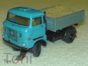

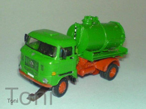

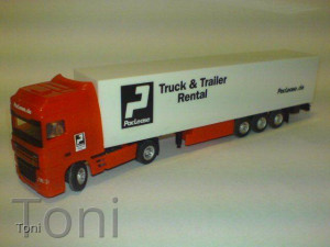

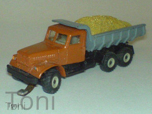

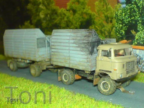

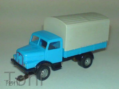

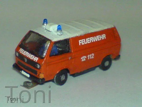

    • 5. April 2019 um 23:52

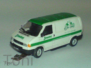

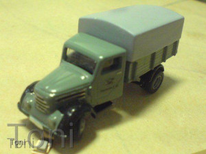

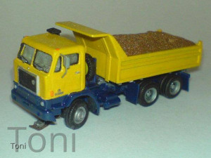

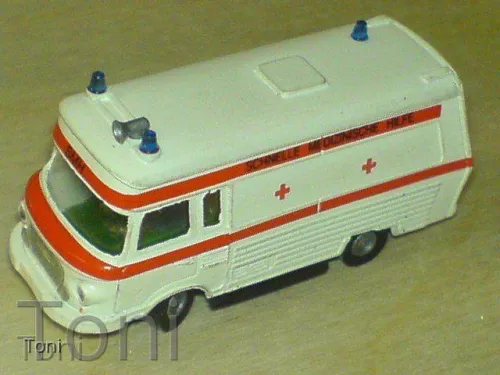

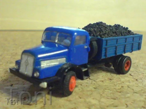

    oder auch...
    Das sind nur einige Beispiele, was man mit etwas Bastellaune und Geschick zusammenzimmern kann und was sich hernach selbstständig auf der Moba bewegen kann.

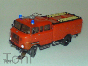

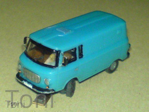

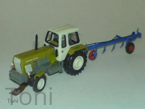

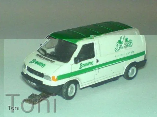

    Ich hatte ja noch mehr davon (leider nicht von allen Bilder gemacht), aber einige sind schon zur "Gegenfinanzierung" des Hobbys wieder veräußert worden.

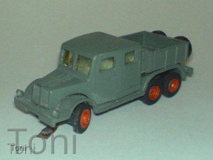

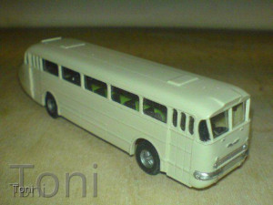

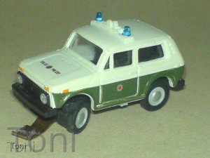

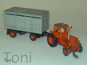

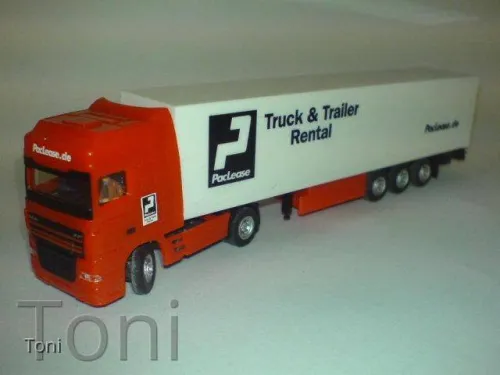

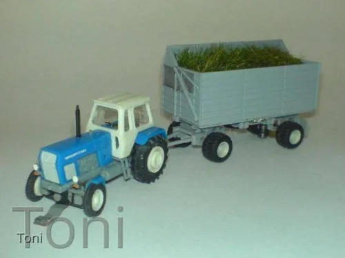

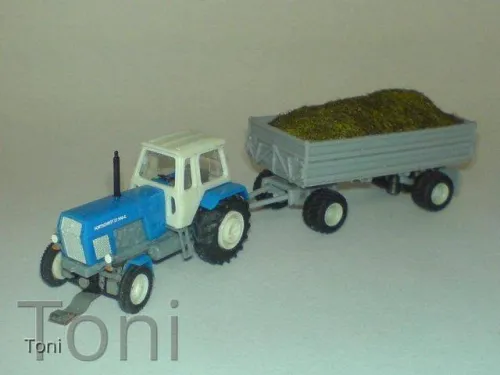

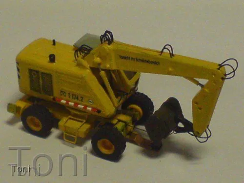

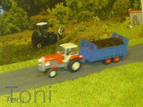

    • 6. April 2019 um 00:00
    Hier noch einige... (mehr finde ich gerade an Bildern nicht)

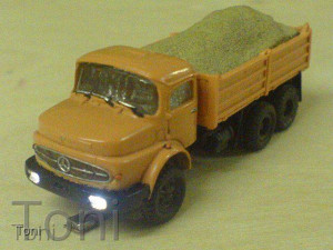

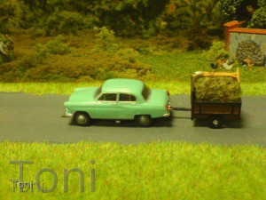

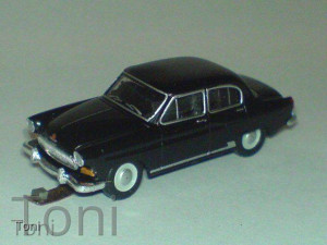

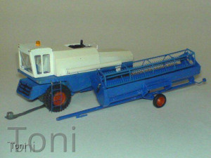

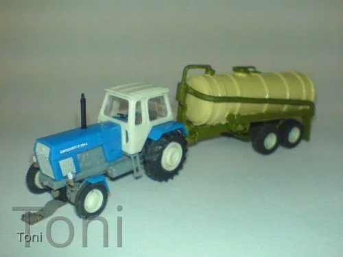

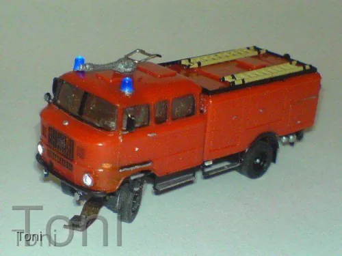

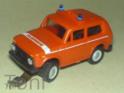

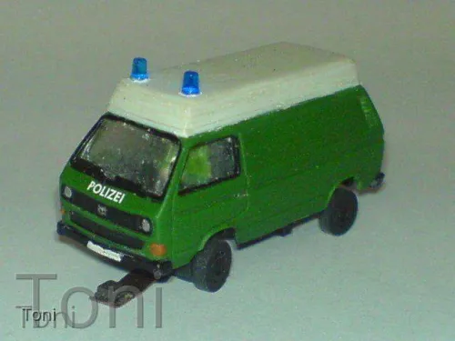

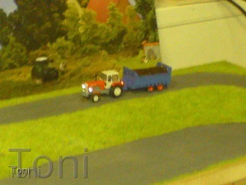

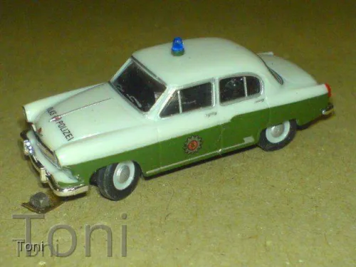

    • 6. April 2019 um 00:10
    Oder doch...
    ... и так да́лее ...
