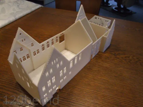

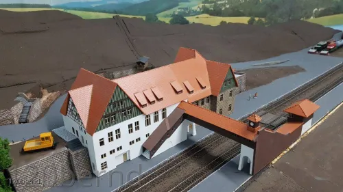

    Hallo Thomas und Interessierte, hier mal wie versprochen ein Bild vom derzeitigen Arbeitsstand meines Bahnhofes von Oberhof.
    Es fehlt noch viel, aber der Gesamteindruck wird langsam.
    Kommt Dir der SKL bekannt vor?
    Hier der 3D "Bausatz" nach dem zusammenkleben.
    Es sind dann noch Zwischenwände eingezogen. Da habe ich aber keine Bilder von.

    120bernd : Der Bahnhof gefällt mir außerordentlich gut!

    Wow! - Des ist ja... einfach Wow! Möchte aber nicht wissen wie viel Zeit und Geld das gekostet haben könnte.
    Bei Shapeways bestimmt Unsummen. Trotzdem sehr gelungen. :ok:

    Sieht aber nicht nach Shapeways aus, eher nach einem Anbieter der eine Art normales Resin verwendet ? Zumal die Oberflächen sehr glatt rüberkommen.
    506
    • 19. August 2019 um 15:13
    • #54
    Konstruiert daheim am PC und drucken lassen.
    Es ist ein regionaler Dienstleister (kein shapeways) und es ist ABS. Kein Resin.
    Die Oberflächen habe ich etwas angeschliffen und mit weissem Haftgrund aus der Spraydose grundiert.
    Danach wiederum Farbe aus dem Baumarkt "aufgepinselt".
    Muss ja bei einem Gebäude nicht unbedingt glatt sein.
