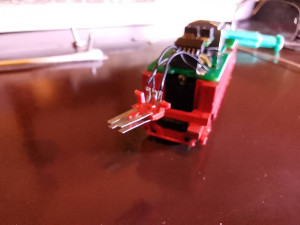

    Anbei noch 2 Fotos von der Deichsel (Tender)
  • BR 50 von Tillig
    • tt wolke
    • 26. November 2022 um 19:07
    Um an die Deichsel bzw (Kabel in der Lok) zu gelangen muss man ja die Lok zerlegen, sonst kommt ja nicht an die Kabel ran, oder sehe ich da was falsch? In der Bedienungsanleitung von T. illig steht man sollte die auf keinen Fall selbst öffnen.

    Hallo, ich habe gestern den Tender demontiert und die Kontaktplättchen (da wo die Deichsel einklipst) ein wenig nachgebogen. Aber leider alles umsonst. Vielleicht kann mir jemand ein Tipp geben wie die ausgerichtet werden müssen damit das Licht wieder funktioniert.
