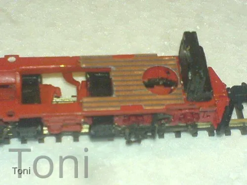

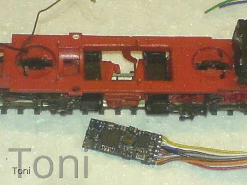

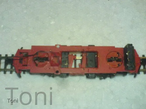

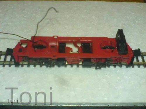

    Moin...
    Zitat von 1zu120
    Ist nun in der IVK überhaupt Platz genug für einen Decoder, ich denke hier an den Zimo MX616F (8x8x2,8 mm), oder muss da erst noch gefräst werden?
    Ja, da ist genug Platz. Auch ein freier Führerhausdurchblick ist möglich...
    Wenn die betreffenden Decoder auf die Platine der Stromabnahme verbaut werden, bewegt sich das alles unterhalb der Fensterlinie und stört den freien Durchblick durchs Führerhaus nicht.
    Und mit etwas Fräsarbeit sogar ein Soundeinbau :hurra:
    Das Projekt dümpelt schon geraume Zeit auf dem Basteltisch vor sich hin, weil ja ... wie so oft, die Zeit für den Weiterbau fehlt.:traurig-1::wand:
    Ich muss nur mal noch schauen, wer mir auf den Tran SL 76 mal einen IV K Sound draufbasteln kann, der dann unter dem Motor zu liegen kommt bzw. verbaut wird.
    Carsten von "1001-Digital" könnte mir zwar einen Sound aufspielen, hat aber kein passendes Projekt für die IV K...
    Der Lautsprecher steckt mit extra angepasstem Resonanzkörper hinten im Tender...
    Weiter ist es leider noch nicht fortgeschritten, da mir die freie Zeit dafür fehlt und ich immer noch jemanden suche, der mir da ein passendes Soundprojekt auf den Decoder draufspielen kann.
    Ein anderer Decoder als der SL76 von Tran passt leider nicht rein, wenn man das Führerhäusel frei halten möchte.(gibt ja bisher leider noch keinen kleineren Sounddecoder)
    Pufferkondensatoren für den Decoder finden in den Wasserkästen noch ihren Platz und mal schauen, ob sich Zeit und Muße für den Beleuchtungseinbau auch noch irgendwann mal finden.

    :700:Aber das wirst Du (zumindest jetzt bzw. aktuell) nicht können, weil es keinen gibt.:nee:
    Also von daher bleibt nur dieser von Tran, der in das Modell hineinpasst.
    Es ist halt auch keine Kombination mit irgend einem Soundbaustein per Susi o.ä.und "Winzigdecoder" mit Susi Schnittstelle möglich, weil das alles zusammen viel zu groß ist, um da verbaut zu werden, wo es rein soll.
    Kannst mich gern belehren, dass es nicht so ist, wird dir aber nicht gelingen ;)(zumindest zum jetzigen Zeitpunkt, was da irgendwann mal nachkommt, weiß man ja nie)
    Zumal ja alle anderen Funktionen völlig ok sind, er ist halt nur "Leer"... und muss sowieso mit den gewünschten Soundprojekt bespielt werden. Von daher... völlig egal, wo und von wem der gekauft wurde und ob man den zurückschicken könnte/sollte usw. ...
    Der Carsten aus Pirna wird's schon richten, hat ja schon mehrere Soundprojekte mit dem SL76 in Spur N bewerkstelligt.
    Dauert halt nur alles seine Zeit...
    Auf alle Fälle bleib ich an dem Thema dran, denn andere Bastelfreunde könnten ja gegebenenfalls auch mal in die "Verlegenheit" kommen, da was aufspielen zu müssen.
  • CT Elektronik / Tran SL 76 Sounddecoder selber mit dem nötigen Sound "beladen"
    • 9. April 2020 um 07:59
    Wolfgang, wenn Du den aber aus Australien hast gekauft(im "Ösiland" und bei uns bekommt man ja keine), würdest Du ihn dann auch dort hin zum aufladen zurückschicken? Eher nicht, zumal ja der benötigte Sound von Tran gar nicht angeboten wird. Von daher erübrigt sich das wohl ;) (der Verkäufer hatte mir das Kostenfrei übrigens im Nachgang auch angeboten, was durchaus ein super Service ist)
    Zumal der Preis für einen nagel neuen Decoder(bzw. 2 davon) unschlagbar günstig war im Vergleich zu den Händlern bei uns.(mit Versand aus Australien immer noch billiger als bei uns ohne Versand)
    Und die Decoder sind auch als "Leerdecoder" erhältlich, wo nur ein kleines Soundfile (hier der Leerlaufsound eines Diesels) zum Test aufgespielt ist.
    Und offenbar hab ich solche Leerdecoder erhalten... war ja schon froh, überhaupt welche der Bauart zu bekommen...
    Arnold Hübsch macht das eben leider auch nicht selbst, sondern ein "Kollege" von ihm (und der lässt sich, nach Aussage von Herrn Hübsch, auch oft reichlich Zeit dazu) und man müsste die Decoder auch erst nach Austria schicken...
    Aber "Licht am Ende des Tunnels" ist in Sicht.
    Carsten von "1001-Digital" hat das nötige Equipment (für die Decoder geht leider auch nur der ganz neue Decoderprogrammer von Tran) und hat auch schon erfolgreich Sounds auf die Decoder aufgespielt.
    Hatte mit ihm telefoniert und da wird es in naher Zukunft wohl was werden mit dem gewünschten Sound.
    Dauert halt nur etwas, weil man das wegen Corona ja derzeit nur alles postalisch erledigen muss und nicht mal eben schnell mal nach Pirna fahren und es mit ihm persönlich abklären bzw. zusammen machen kann.
