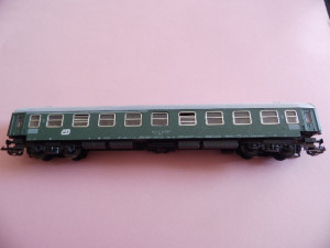

    Morjen in die Runde !
    Da ja auch noch gemischt grüne Y-Wagen der CD zu der neuen, einheitlichen blauen Farbgebung mit im Einsatz waren (sogar bis Dresden), entstand aus einem BTTB
    Y-Wagen einer mit neuem CD-Keks.
    Mit Beschriftungsentferner das alte CSD-Logo abgerubbelt (Wagennummer bleibt ja erhalten) und von Nothaft neuen CD-Keks aufgebracht.
    Grüße Jens

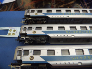

    Da es ja von Zeuke-TT zu DDR-Zeiten auch Freelance-Modelle von Reisezugwagen gab, braun der SJ und "Silverlines", diese aber nur schlecht oder nur (als guter Ladenkunde) unter Ladentisch erhältlich waren - ich diese aber haben wollte und über ebay günstig bekam -, habe ich diese
    mit SJ-Logos versehen. Desweiteren habe ich angefangen die genieteten Drehgestelle davon mit solchen der BTTB-Y-Wagen auszurüsten
    (sieht besser aus).
    Grüße Jens

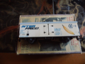

    Wie aus einem BTTB-2achs. Kühlwagen der DB einer der FS werden kann, zeigt mein Foto. Alte Beschriftung wieder entfernen, neue auf Wagenkasten aufziehen und dann mit Klarlack Fixieren. Die Besschriftungen dazu
    stammen von meinem Freund aus Sachsen.
    Grüße Jens

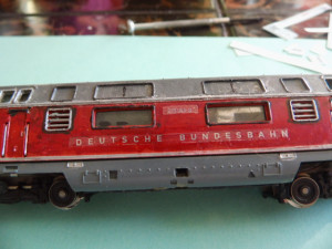

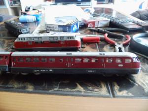

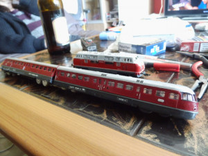

    Auch alte ROKAL-Fahrzeuge kann man "aufwerten"!
    Habe dies mit einem ROKAL-VT 12 getan, statt den milchigen Fenstereinsätzen, glasklare Folien in Stirn- u Seitenfronten eingesetzt.
    Grüße Jens

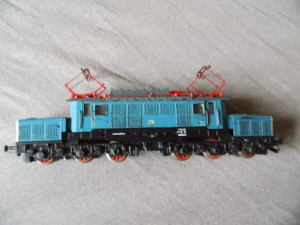

    ...und wie man alte BTTB-Eloks etwas "Aufmotzen" kann ,ersieht man hier!
    Alte, genietete Stromabnehmer entfernen und welche von PIKO draufsetzen.
    Grüße Jens

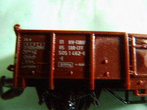

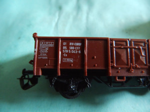

    Das man auch mit H0-Gaßner Beschriftungen in TT etwas anfangen und machen kann, zeigen meine SBB-E-Wagen.
    Aus 2 DR-E-Wagen entstand diese einfache Bastelei. Vorher muß die DR-Beschriftung mit Beschriftungsentferner von Ost-Modell/Leipzig und
    Wattestäbchen die alte Beschriftung abgerieben werden. Dies dauert für 1 Seite ca 10 Minuten. In der Zwischenzeit ist die neue Beschriftung
    zum Durchtrocknen und dann Abziehen bereit. Nach Aufbrinhung der Neuen, wird diese dann noch mit Klarlack gegen Abgreifen fixiert.
    Grüße Jens aus Nürnberg

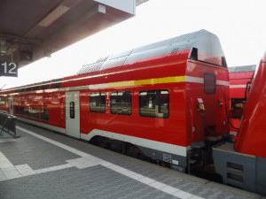

  • Skoda Baureihe 109E (BR 380 CD) für Deutschland
    • TT-Bastler
    • 30. März 2023 um 00:21

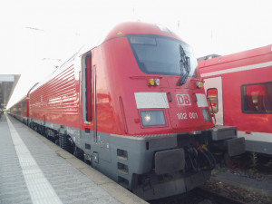

    Hallo Ihr,der neue Skoda MNE war nicht seit 2016 in Betrieb,und ist nun teilweise auch nur Nürnberg-Ingolstadt in Betrieb !!! Die Loks haben große Probleme! Die 380 sollte auch von Prag bis Dresden kommen,es passierte 1x,zurück nach Prag mußte sie von einer 371 samt EC gezogen werden. Nach Wien dürfen die 380 auch nicht mehr kommen!
    Übrigens Skoda hat wohl beim Steuerwagen eher vom DET 2000 abgekupfert !
    Anbei Fotos vom Skoda MNE in Nürnberg Hbf>als Einer mal funktionierte.
    Grüße Jens

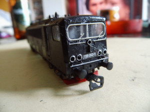

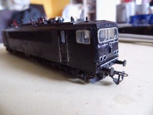

    Ich mache mal einen Anfang, was ich zZt alles für Baustellen habe.

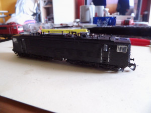

    Um eine BR 155 der des EBS (ErfurterBahnServices) zu besitzen - habe ich mir über ebay günstig eine Lok dazu besorgt. Da bei den EBS eine 155er vorerst nur in SCHWARZ und roten Schienenräumern herumfuhr, habe ich diese gewählt. Sie ist noch nicht fanz fertig, da ich noch auf die ISO-Abdeckung und Stromabnehmer warte.
    Zumindest - auch wenn noch die Stromabnehmer fehlen, habe ich eine günstige 155 im Eigen bzw Umbau dann im Besitz.

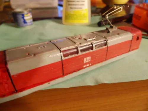

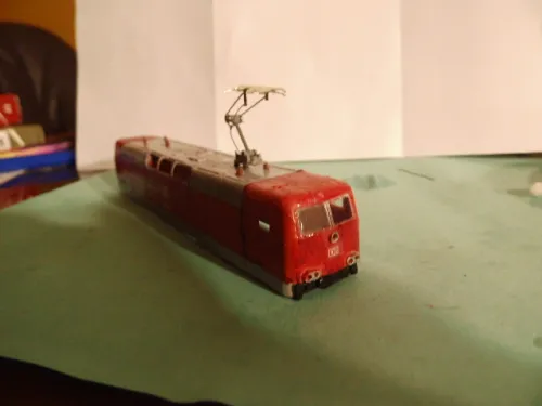

    • 29. März 2023 um 21:02
    ... und das Eigenbaugehäuse der DB/DBAG BR 181.2 etwas weiter gemacht

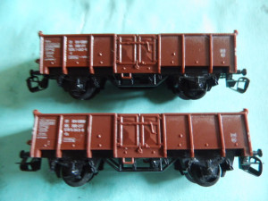

    das man auch aus alten Zeuke-TT Fahrzeugen etwas machen kann(mich stört die ausschwenkbare Pufferbohle nicht >in großen Radien fällt das eh nicht auf !),zeigt meine solche Lok mit Schriftzug "Deutsche Bundesbahn" (Naßschieber von Nothaft).
    Grüße Jens

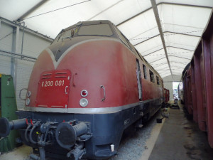

    • TT-Bastler
    • 29. März 2023 um 19:39
    Hallo Dieter!
    Mit Geduld bekommt Jeder soetwas hin>man braucht halt nur die Vorbilder! Bin seit DDR-Zeiten Anfang 1997 TT-Bahner,und auch da schon versucht die 56er in ne 58 Altbau umzubauen. Ich hatte über 40 Jahre die Bahn von Stellwerken vor Augen - erst von 1975 bis 1997 die DR,dann Bundesbahn/DBAG. Viele Fotos gemacht und danach selbst gebaut bzw es versucht. Nicht immer hat es so geklappt wie ich wollte>dann ebend neu angefangen. Jeder fängt mal klein an!!! Bin mittlerweile fast 65 Jahre. War auch viel in der Schweiz,da mich die schweizer Bahnen sehr interessieren;kenne mich aber auch zu Österreich;Tschechien;Holland;Frankreich aus ! - also auch begeiterter Bahnfreak!
    Grüße Jens
    PS; Diese V 200.o steht bei mir hier gegenüber>Eisenbahnverein im Schuppen,sollte 2016 schon wieder Fahren>es fehlt aber das Geld

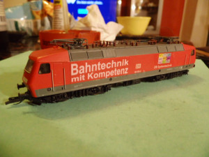

    • TT-Bastler
    • 29. März 2023 um 17:02

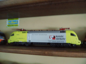

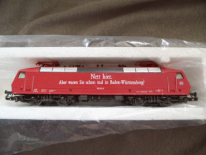

    Nicht nur durch Alterung;Motorumbau etc kann man neue Modelle entstehen lassen,sondern "wirklich" neue Modelle durch Beschriftungen
    und passenden Loknummern dazu. Einige solcher Modelle habe ich per Naßschiebe-Beschriftungen von Nothaft entstehen lassen. Alle Loks
    habe ich so life im Original gesehen.
    Ua entstanden:
    - (auf Beckmann-TT BR 120) - die Meßzug 120 der DBAG " Bahntechnik mit Kompetenz" der DB Systemtechnik (diese Lok fehlt ja bis heute in TT
    zum RaiLab 1 von Tillig);die Originallok dazu ist mittlerweile außer Betrieb
    - (auf Beckmann-TT BR 120) - Die DBAG BR 120 "Nett hier ..."
    - (auf Piko-Tauri Basis) - Der silber/gelbe Dipspo Tauri 013 "kombi verkehr"; Dies war der 1ste angemietete Tauri von LOKOMOTION
    - (auf Tillig-Basis) - Die DBAG BR 101 " DIN - Normen für die Welt"
    und weiteres
    Grüße Jens

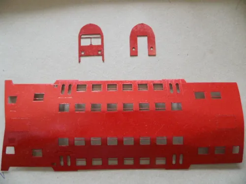

    • 29. März 2023 um 16:29
    Fotos davon > noch im Bau

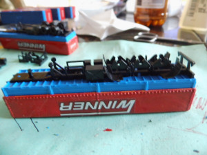

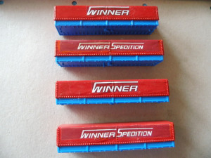

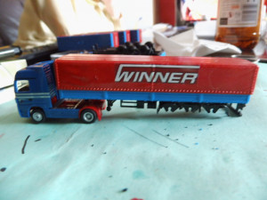

    • TT-Bastler
    • 29. März 2023 um 16:14

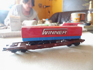

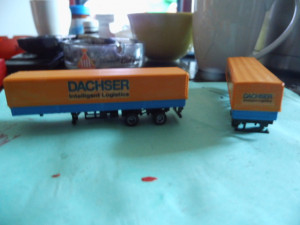

    Nettes Hallo!

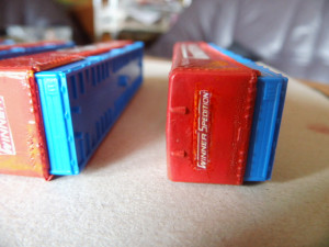

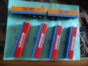

    Ja, auch der Um-und Eigenbau von LKW`s und Auflieger gehört bei mir ins Bastelprogramm.
    Entstehen werden bei mir 22 Auflieger der Fa. WINNER (11 davon für meinen Karlsruher TT-Freund). Alle Teile habe ich als Einzelteile bezogen -
    sind Aufliegerteile wie Von den LKW`s ROMAN;RABA bzw MAN(alt) bekannt. Das Fahrwerk wird so bearbeitet,das daraus ein 3achser entsteht,
    die dann in die Taschenwagen von Tillig passen. Die Beschriftungen dazu hat mir mein TT-Freund aus Sachsen gefertigt. Ganzzüge dieser Art
    hatte ich in München Ost Rbf in Behandlung> Lokwechsel von Rot auf LOKOMOTION bzw umgekehrt.
    Da,ich kein Pufferküsser,Nietenzähler bin - wie hier schon mehrfach geschrieben wurde - sollten Viele sich nicht aufregen>wenn nicht alles so
    paßt ! Eher habe ich meinen Spaß am Basteln daran,und mir muß es doch gefallen,oder>? Es steht richtig geschrieben!>Modellbahn ist
    Spielzeug! Vorderungen zu jeder Miete oder perfekten Unterbau an Wagen und Loks>erhöhen nur den Preis,den bald dadurch Keiner mehr
    bezahlen kann !!! Zumal die Unterböden im Prinzip Keiner sieht>sich die Besucher zu Ausstellungen bzw wir daheim uns eher am Fahrbetrieb
    begeistern>oder?
    Grüße Jens

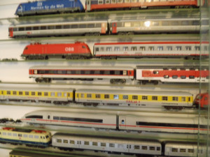

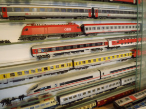

    Nettes Hallo Allen! Bin neu eingetreten.
    Auch ich finde es gut das nun Hornby auch TT fertigt. Zumal da ja auch für Deutschland Modelle kommen(Class 66,und Wer weis Was noch>?).
    Übrigens,die Pullmanwagen kann man auch auf deutschen TT-Anlagen einsetzen ! - habe die vor Jahren(zwar nicht stilecht mit Dampflok da-
    vor,sondern entweder mit Jaffafarbener ÖBB 1020 oder DBAG BR 110) vom FDL-Stellwerk München Ost Rbf vorbeifahren sehen>gen München Hbf,und ich weis das dieser Zug auch öfters bis Dresden gefahren ist(Leute für die Semperoper). Desweiteren,auch die englschen Dieseltrieb-
    züge kann man in Deutschland einsetzen(diese wurden,werden in Krefeld gebaut und in Wegenrath getestet) -> als Überführung mit Schutzwagen und ER 20 oder oder oder davor(der EisenbahnRomantik hatte vor kurzem sogar einen Bericht dazu gebracht).
    Herzliche TT-Grüße Jens
