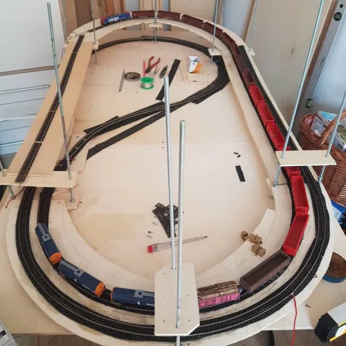

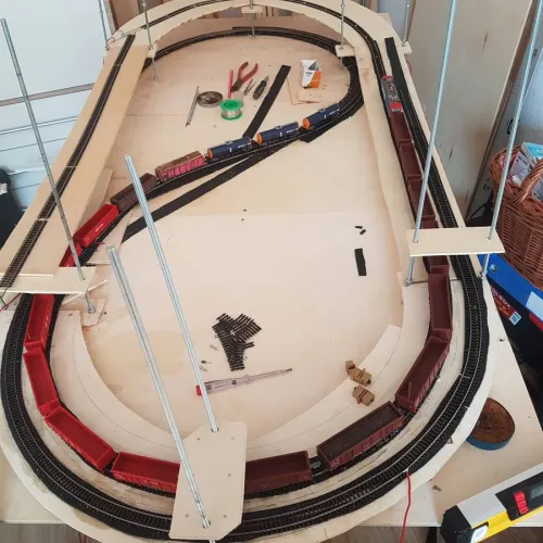

    Züge sollen 2 m sein Güterzüge ZB.
    Der Schattenbahnhof sieht im Moment so aus. Sollte ich wahrscheinlich um planen. Oder lässt sich da was brauchbares daraus machen ?
    Ich wäre für Tipps und Hinweise sehr dankbar. Was ich besser machen sollte, oder ändern soll. ?
    Thomas
    Bild oben zur Zeit
    Das ist meine Idee die vielleicht besser ist:
    Möchte noch eine Kehrschleife mit rein bauen, evtl. noch ein Umfahrgleis, da auf den langen Abstellgleisen je über 4m zur verfügung stehen. Die Züge sollen hintereinander aufgereit werden, und per Software Digital gesteuert werden.
