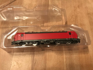

  • Piko DB Vectron MS ohne DB Logo
    • Alpenbahnen in TT
    • 13. Dezember 2022 um 09:46
    Nachtrag, wie mir gestern in einer Mail Elriwa mitteilte, wird Piko das Problem der fehlenden Logos an den Seitenwänden nicht lösen.
    Somit müssen die KäuferInnen mit den Modellen so leben.
    Ich gebe zu das ich erst einmal baff bin, denn eigentlich wird ja Ware so geliefert wie abgebildet.
    Nun da stelle ich doch gleich mal die Frage, weiß jemand wie groß das Logo für das Modell sein müsste?
    LG

    Zitat von Mr.15kV
    Grummel-Hallo
    Ich habs ja im Nachbarboard schon deutlich zum Ausdruck gebracht, das dies für mich einer der bedeutendsten Fehler von Piko darstellt - sowas darf nicht passieren.
    Stellt euch mal vor, eine bordeurote Reichsbahnlok hätte keine DR-Zeichen aufgedruckt, das gäbe eine Revolution.
    Die DBAG-Loks erhalten durch ihr "DB-Logo" den klaren Markenauftritt... in H0 wäre Piko alle seine Vorbesteller los... ist ja nur TT :irr:
    Ich nehme die Lok dennoch erstmal ab, um nicht den Händler (soll er sie doch "als Neuware" irgendwie anderweitig veräussern) mit seiner Not dastehen zu lassen.
    Wenn, gibt einen klassischen Gewährleistungfall, den Piko dann selber ausbaden sollte/muss...
    Doppel-Grummel-Gruss OLAF :lesen: :klatsch:
    >>> Nachtrag zu Passivbahner (ist jetzt nicht auf dich persönlich bezogen :04: ) - es ist für mich völlig unerheblich, zu welchem Neu-Preis ich gekauft habe, dieses Modell ist "nicht vollständig" hergestellt/ausgeliefert...
    Alles anzeigen
    Nun als „rausgeworfene ExUserin“ kann ich ja im TTBoard noch mitlesen.
    Ich hatte Elriwa auch angeboten, falls Piko das Problem nicht in den Griff bekommt die Loks trotzdem zu nehmen. Tatsächlich wäre das Problem für Piko ohne großen Aufwand zu lösen.
    Klischees für ein passendes DB Logo zu erstellen und die Fehlprdouktiom einmal per Hand durch einen Tampondrucker zu jagen sollte schnell gehen. Da sollte das Ein-und Auspacken und der Versand das größere Übel darstellen. Wird also spannend.
    LG

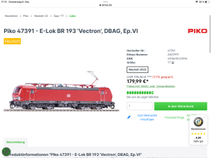

    • Alpenbahnen in TT
    • 8. Dezember 2022 um 17:35
    Verdammt, da hatte ich mich so auf die DB Vectron MS gefreut und gleich mal zwei Stück vorbestellt und nun…. Baff….es fehlen an beiden Loks
    die DB Logos an den Seitenwänden.
    Elriwa war auch erstaunt und mal when wie Piko das Problem löst.
    LG eure Alpenbahnerin
