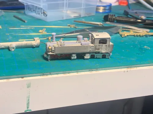

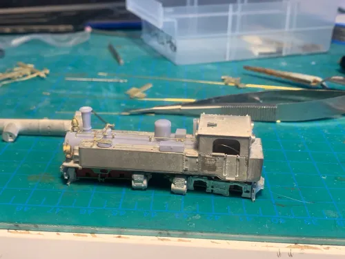

    Hallöchen Freunde der Schmalen Spur, ich hab da mal wieder ein neues Projekt in Anlauf genommen. Unzwar geht es um die Veit IV-K da es diese ja Aktuell nur als Reko gibt und ich von einem Netten Modellbau Freund angesprochen wurde ob ich ihm Länderbahn IV-K‘s daraus bauen könnte. Hab ich mich dazu entschlossen mal etwas Neues wieder mit dem 3D Drucker zu schaffen. So entstand nach viel Aufwand und Zeit ein Altbaukessel und diverse Kleinteile für den Bausatz der Veit IV-K. Um aus der Maschine die Altbauvariante zu Zaubern. Da aber nicht nur der Kessel der Springende Punkt ist wurden auch noch weitere Kleinteile konstruiert und Gedruckt.
    Für die Länderbahn Maschinen werde ich dann noch den Rest des Gehäuses mit Hartmann 3D Nieten Versehen. Einiges an Leitungen sind umgebaut aus Draht und den Vorhanden Gußteilen. Hier nu mal die ersten Bilder.
    Nu habe ich gesamt 5 Modelle zu Bauen aus Bausätzen eine davon wir auch eine Reichsbahn Maschine, ich werde mit Fortschritten weiter Berichten.

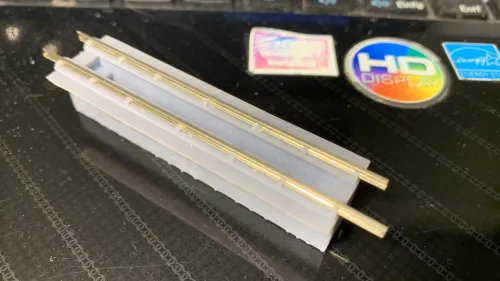

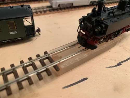

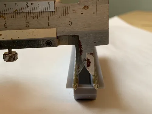

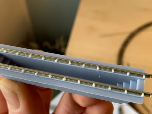

    So nu ist es soweit die erste TTm Grube ist Fertig, mit einer Länge von ca. 82mm also die Längere Ausführung und für TTe ist nu auch die Lange Variante fertig.
    Die TTm Grube ist Für das Code 83 Profil Konstruiert kleineres Schnienenprofil passt aber auch.

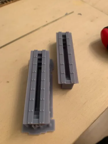

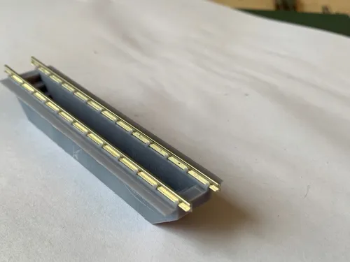

    Ich melde mich mal zurück was das Drucken und Konstruieren betrifft, in letzter Zeit ist auch noch bissel was geschehen die Drehgestelle wurden überarbeitet und werden in Verschieden Kupplungsaufnahmen Gedruckt.
    Desweitern jetzt neu habe ich mich an Gruben/Schlackegruben für TTe gemacht (für Code 55-83) diese werden in 2 Längen gefertigt die kleine 60mm die lange 80mm, Geplant ist für Später auch die Gruben in Ne/Nm und TTm noch auf zu legen.

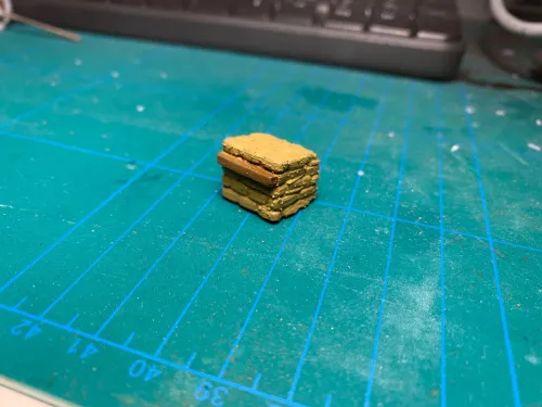

    Als Nächstes Neues kommt nu auch noch ein kleiner Prellbock für TTe weitere werden noch Folgen

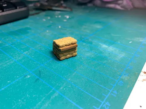

    Auch bei mir gibt es etwas Neues, ich habe mir nur endlich einen 3D Drucker zu gelegt. Die ersten Sachen sind schon Probiert und Gedruckt und sehr vieles wird noch Folgen.. auch Dinge die mit großer Wahrscheinlichkeit die TTe Welt bereichern werden.
    Bis her habe ich versucht meine Bänke für die MMM Aussichtswagen zu Drucken was sich etwas schwierig heraus stellte aber so langsam wird.
    Des Weiteren habe ich heute mal Kuppelstangen für die Karsei Rollwagen gedruckt zur Probe die auf die Microtrains Kupplung passt diese werden noch mal in Schwarz gedruckt.
    Sowie für die L45H die Richtigen Drehgestellblenden passend zum GP35 Fahrwerk.
    Und Einheitslaternen mit Fassung für 0402 LEDs
    Gekauft habe ich mir einen Anycubic Photon SE was ein UV Resin Drucker ist und ich bin bis her sehr überzeugt von den Druckergebnissen

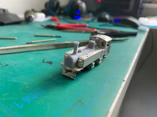

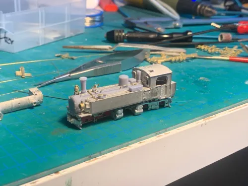

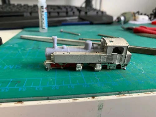

    Da ich ja auch einige Wagen Baue für mich in Epoche 1 wurde es nu endlich mal Zeit meine Länderbahn VI-K Fertig zu stellen mit viel Arbeit und Umbau Maßnahmen bin ich nu zum Erfolg gekommen.
    Das Gehäuse ist ein Bausatz von ehemals MMM (A. Stärk) gewesen.
    Das Fahrwerk Basiert auf der Märklin Spur Z BR50 welches aber noch sehr Frisiert wurde, mit Glockenankermotor und einer Untersetzung.
    Die Steuerung und Zylinder sind wiederum Teile von Verschiedenen Spur N Loks.
    Das Gehäuse noch unlackiert.
    Das Fahrwerk/ Motor und die Aufnahmen fürs Gehäuse Fertig gestellt
    Anprobe der Zylinder und Steuerungteile
    Dann ging es endlich zum Lack über Grundierung und Farbe von Vallejo
    Heute konnte ich die Maschine nu Fertig stellen und endlich die ersten Einsätze vor meinen Länderbahnwagen fahren.
    Ein Einsatz Video werde ich noch Nachreichen ;)

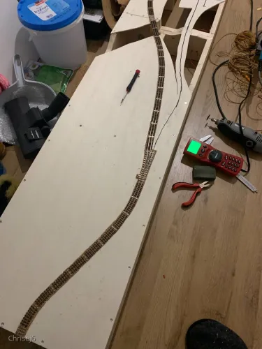

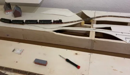

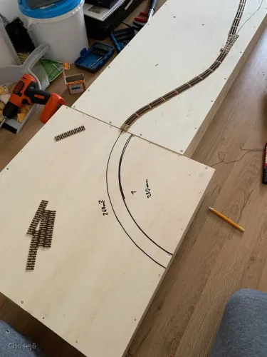

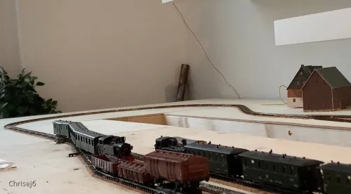

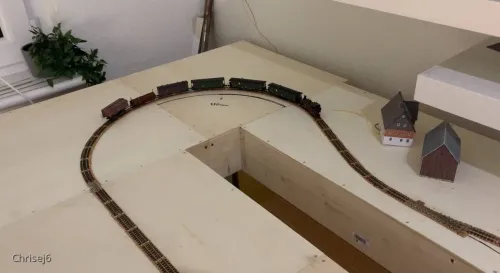

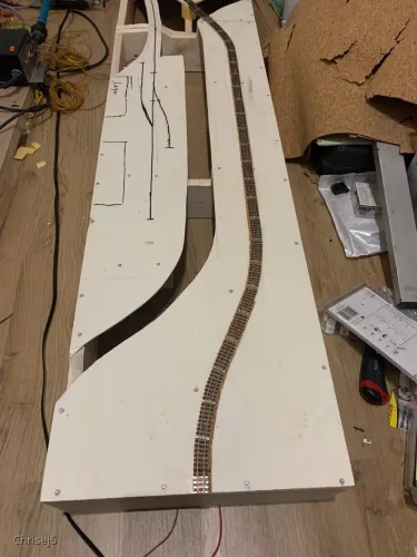

    Da die Zeit Zwischen Weihnachten und Neujahr viele Stunden für die Moba mitbrachte, ging es nu weiter ans Werkeln mit den einzelnen Module, so ging es weiter mit dem Streckenmodul wo später auch ein kleiner Haltepunkt und ein Bach mit entsteht sowie der Werksanschluss Kalkwerk, ein wenig soll es dem Haltepunkt und Kalkwerk Unterherold ähneln. Eine Brücke hab ich dazu gebaut aus Profilen, und Resten vom Ätzblechen.
    Dann ging es weiter mit den Ecken diese werden noch Geschrägt.
    Dann natürlich alles mal zusammen geschraubt und Probefahrten.
    Das war’s dann erst mal auch schon wieder demnächst muss ich noch 2 Weichen Bauen für den Kalkwerk Anschluss.
