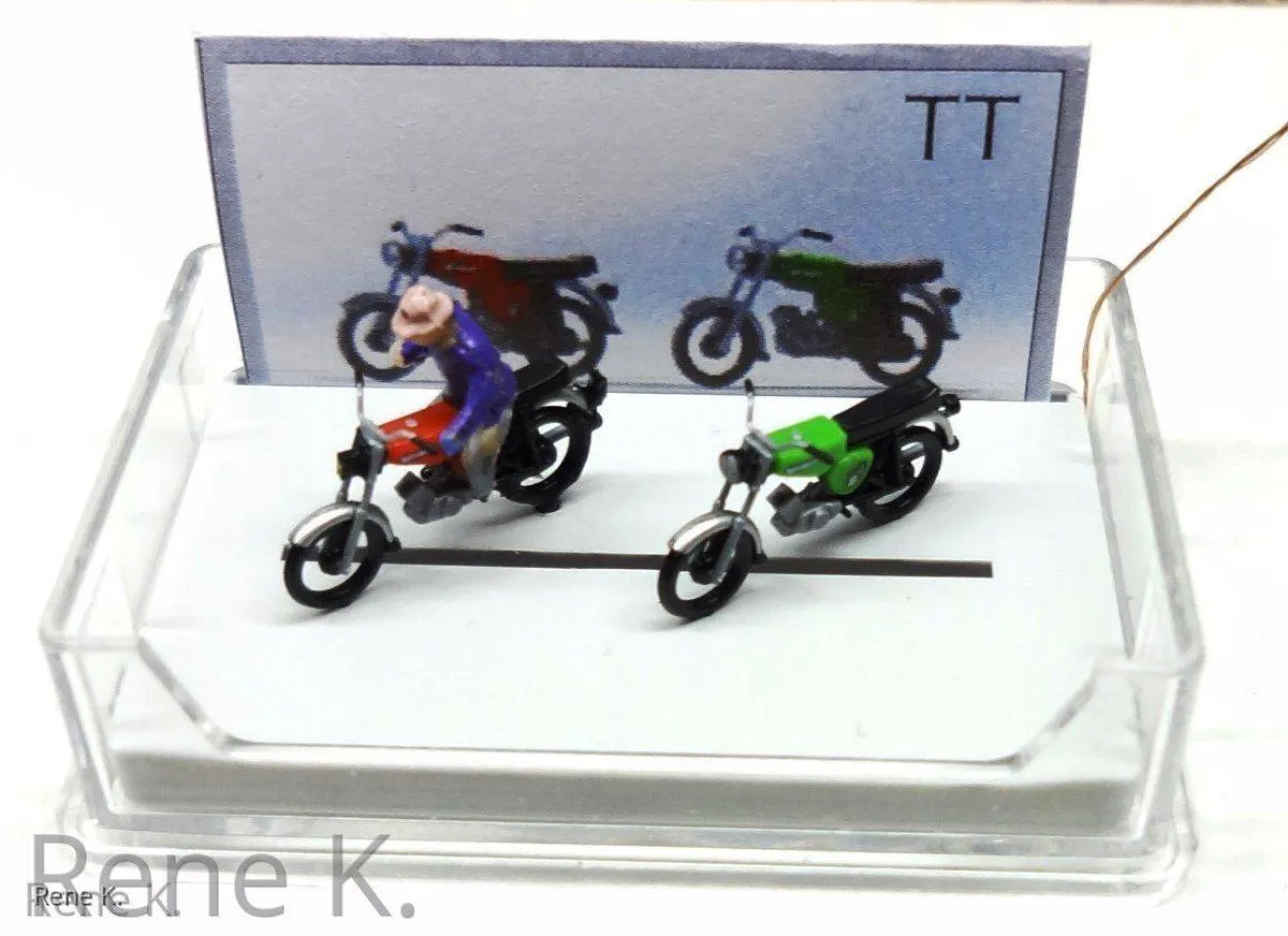

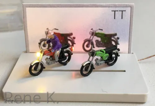

    genau so wie auf dem großn Bild eben, fast nicht zu sehen, es sind 0402 LEDs
    am roten Moped kannst Du die Eckigen LEDs sehen und am grünen sind sie noch original

    Uwe,
    Ohne Licht ist das Moped daneben das Grüne, ich denke das man den vergleich hat, mach das Bild einfach mal größer

    Ich bin ja neu hier, möchte aber auch Euch mal so verschiedene Basteleien vorstellen
    anfangen möchte ich mit dem von mir in Gotha erworbenen S51-B von KRES, welches ich Gestern Abend mal mit Beleuchtung ausgerüstet habe.
