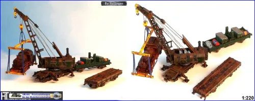

    Bevor es auf die Anlage geht, hier jetzt die finale Gestaltung des Ardelt (nicht ganz, heute kamen noch die Decals drauf, die noch nicht im Foto sichtbar sind), der zu hebenden Schrottlok, dem noch angepassten und ergänzten Kranschutzwagen und einem im Instandhaltungswerk gebauten Sonderwagen für den Loktransport. Ach ja, der Ardelt wird mit angehängter DR89 mitttels Servo drehbar sein und per Knopfdruck vom Gleis zum Sonderwagen schwenken.

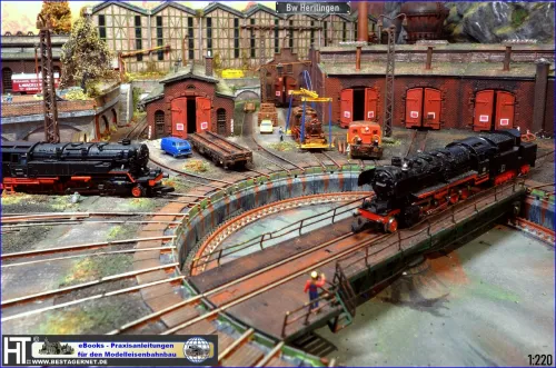

    Was ist zwischenzeitlich passiert? Es soll regnen und darum haben die Bahnmitarbeiter aus dem Instandhaltungswerk in der KÖF und der DR89 die Scheiben eingesetzt (nicht alle Loks in Z mit kleinen Scheiben sind so komfortabel wie in TT ausgestattet). Und damit sich die Anfahrt lohnt, hat die KÖF auch direkt schon den Schwerlastwaggon, der extra für den Transport als 4achser im Werk angefertigt wurde (gibt es so nicht zu kaufen, weder in der Art noch mit den Transportschienen), mitgebracht und vor dem Langschuppen abgestellt. Jetzt warten alle nur noch auf die Ankunft vom absoluten Highlight (in Z), damit die DR89 zum Instandhaltungswerk transportiert werden kann, an der bereits das Hubwerkzeug-Geschirr montiert ist.

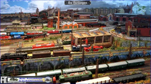

    • 14. November 2022 um 13:58

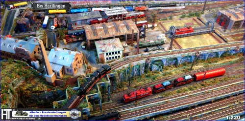

    Weil immer mal wieder Fragen nach dem Gleisplan meines Bw gestellt werden, habe ich aus der Vogelperspektive eine Aufnahme des Anlagenlayouts gemacht (ohne rollendes Material). Und weil ich nicht so hoch fliegen konnte, wurde es dreiteilig 😉
    Eine nähere Beschreibung zum Gleissystem und viele Fotos der Anlage habe ich auf meiner Website unter dem Reiter "Baudokumentation" abgelegt https://bestagernet.de (da ist der Gleisplan dann auch etwas besser zu erkennen)
    Und bitte beachten: Planungsziel des Anlagenlayouts war die Realisation eines Dampflok-Groß-Bw's mit angebundenem Ellok-Bw mit Schiebebühne im Traktionswandel auf möglichst kleiner Fläche, aber mit allen Funktionsbereichen der Lokauf- und Abrüstung sowie Nebengebäuden wie Lokleitung, Kantine, etc. Auch wenn es "voll" aussieht, so waren eben die historischen Groß-Bw's, eng bebaut, dunkel, schmutzig (viele Vorbildfotos wie es wirklich war, habe ich in meinem eBook veröffentlicht).

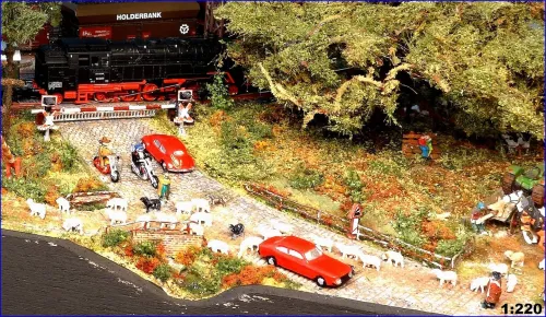

    Heute hatte ich hohen Besuch aus USA im Bw. Wyatt und Billy (Peter Fonda und Dennis Hopper) haben mit ihren Captain America und Billy Bike (Easy Rider) das Bahnbetriebswerk besichtigt und sind jetzt auf der Rückreise, aber aufgehalten durch die Schafherde – aber macht nix, sie haben ja sowieso ihre Uhren weggeworfen.
    Ach ja, ich betrachte die Abreise von der Bank unter dem großen Baum und lasse die Seele baumeln, während die Kühe ihr Plätzchen im Schatten neben dem Baum gefunden haben.

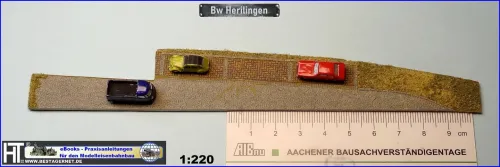

    Zwischenzeitlich erhielten die Stellwerksmitarbeiter ihre dringend benötigten Parkplätze - und für das leibliche Wohl wurde auch gesorgt. Gut erkennbar ist die auch in Z fein strukturierte Oberfläche der Redutex 3D-Folien (das Kopfsteinpflaster ist relativ neu im Programm).

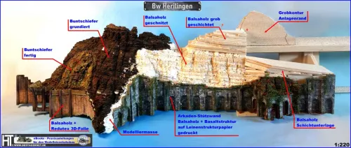

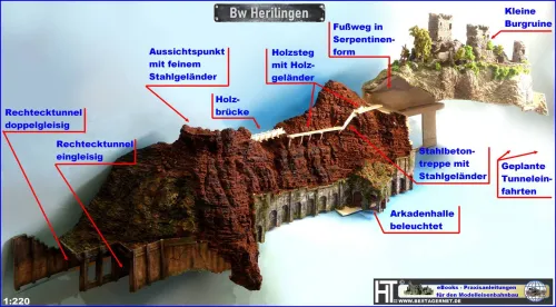

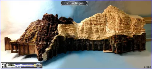

    • 3. Mai 2022 um 16:57

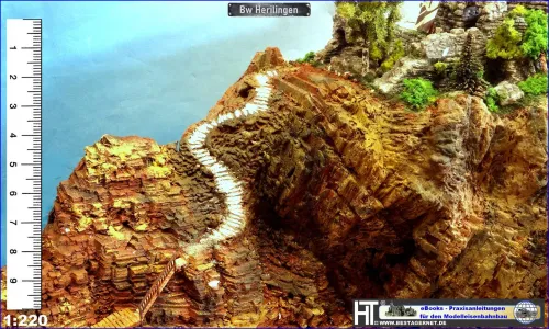

    Und der linke Anlagenrand nähert sich der Fertigstellung. Der Buntschieferfels ist grundiert. Warum so dunkel? Das hat einen speziellen praktikablen Grund. Dazu aber später mehr in einem der Folgebücher.
    Die Burgruine hat ihre Höhenlage gefunden. Der Buntschieferfels wird dem Burgberg angepassst und ein Serpentinenfußweg "hineingeschnitzt". Die Burg steht auf einem massiven Basaltfels, der aus dem Buntschiefer herauswächst. Die Felskonturen und Farbgebungen werden entsprechend angepasst, wobei der Basalt dominierend "herauswachsen" soll.
    Die Stege und Brücken werden noch ihren altten verwitterten Holzcharakter erhalten, Geländer, Büsche, Bäume am Anlagenrand zum Übergang in den Hintergrund, Preiserlein, etc. werden das Bild komplettieren.
    Das ganze Teil ist ca. 70 cm lang und wird komplett demontabel sein (ich werde es in Führungen wie einen Hut über die Anlage stülpen können. Grund: Gewichtsreduktion für den Transport).

    • 3. Mai 2022 um 16:56
    Hallo Ralf,
    nein, das fasert absolut nicht und wird durch den Holzleim ja auch noch verfestigt (man musss allerdings etwas auf die Faserrichtung achten, i.d.R. parallel zum Hang, dort wo die Abbrüche der größeren Felsspalten sind darf es ruhig rauer werden = Faserenden). Ich lasse allerdings an den Kanten einen ca. 5 mm breiten Streifen ohne Holzleim. Dadurch klaffen die Fugen an einigen Stellen minimal auf und geben damit einen noch authentischeren Charakter. Und wenn die Schichten erst einmal geklebt sind, ist die Steinstruktur mit dem Cuttermesser gerissen und geschnitten in wenigen Minuten fertig (und der feine Abrieb eignet sich mit Feinsand vermischt ideal als Boden an Bergfüßen o.ä.). Und die feine, in unterschiedlichen Schichtdicken dargestellte Schieferstruktur mit den eher scharfkantigen Abbrüchen kann man mit Styrodur kaum so darstellen, es sei denn, es wird eine "Wochenarbeit. Denn die Steinschichten sollen ja im gleichen Abstand unm den Berg bzw. den hang entlanglaufen, und das auch noch schräg. Das dürfte in Styrodur eine Heidenarbeit sein. Teste es mal mit ein paar Reststücken aus - ich denke, Du wirst begeistert sein!
    Grüße
    Heribert

    • 30. April 2022 um 23:23
    Und hier mein aktuelles Projekt, der linke Anlagenrand muss mit einem 3gleisigen Rechtecktunnel und einem üppigen Buntschiefergebirge gestaltet werden - super leicht, alles mit Balsaholz. Und die Wirkung dürfte in TT phänomenal sein :huh:
    Und die Nachmittagsbastelei ist abgeschlossen, das Felsmassiv ist im Rohbau fertig. Rechts wird noch eine authentische Burgrruine hinzukommen und in der Mitte eine kleine Überraschung (wen es interessiert: Stege Wimbachklamm)

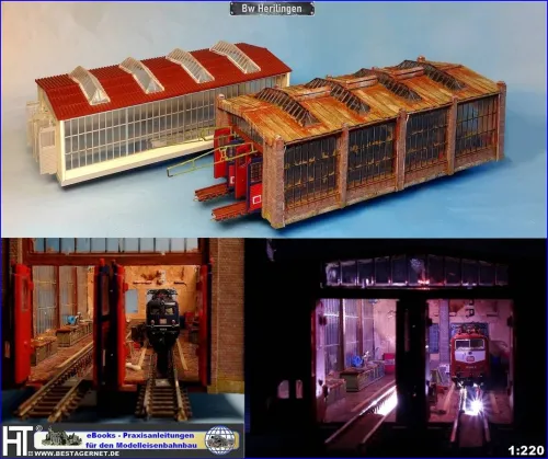

    Dann fange ich mal mit dem Aufhübschen einer schnöden Ellok-Wartungshalle an. Die passte zwar zum Baustil der 70er jahre, aber nicht zu meinem Bw mit den etwas verspielten Mauerwerksbauten. Und eine so lange Fassade ohne Stützen geht ja auch nicht, und ohnen Inneneinrichtung und Gruben genau so weinig. Also habe ich dem Modell Pfeiler verpasst, eine Mauerwerksfassade, ein verwittertes Wellblechdach, die Sprossen farblich betont, Dachlüfter/Brandschutzklappen, Rinnen und Fallrohre angebaut, zwei Wartungsgruben mit Licht eingebaut, eine Inneneinrichtung und ein paar farbtupfer - und schon hat sich das "hässliche Entlein" in eine schöne Halle verwandelt, die die Bahnmitarbeiter direkt in Besitz genommen und natürlich auch wieder verschmutzt haben.
    Und auf der Anlagn machen die Beiden jetzt eine "gute Figur".

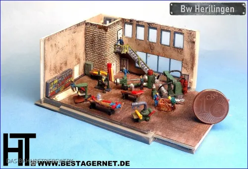

    Der Werkstattmeister hat seine Werkstatt organisiert und die Kollegen sind schon fleißig. Von der Empore vor seinem Büro, welches, huch, im Bausatz genau so wie die Treppe mit Geländer, und auch die Wände der Toiletten im EG, vergessen waren und noch schnell gebaut wurden, beobachtet er das Treiben. Er freut sich richtig über seine prima neuen Machinen.
    Der "Betriebsleiter" des Bw Herilingen überlegt jetzt allerdings doch tatsächlich, die Zimmerleute und Dachdecker für das Gebäude wieder abzubestellen. Denn es wäre ja schade, wenn man mit Dach später im Bw kaum etwas von den Preziosen sieht, nur durch die Fenster.
    Und dass so etwas alles völlig easy, ohne aufwendiges Werkzeug, nur mit ein bisschen Fantasie und Geschick, leicht selbst zu bauen ist, habe ich grundsätzlich in meinen eBooks beschrieben.

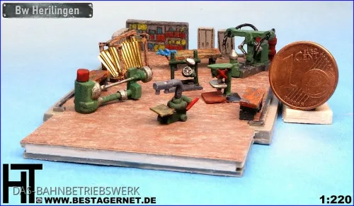

    Und heute wurde die Werkstatteinrichtung für das neue Projekt, eine Elektrolok-Werkstatt, angeliefert. Der Werkstattmeister muss nun überlegen, wie er seine Werkstatt organisiert. Mal sehen, ob durch die Fenster demnächst seine Organisation bewundert werden kann. Die Maschienn sind übrigens aus übrig gebliebenen Teilen von H0-LKW-Bausätzen selbst zusammengesetzt (in Z gibt es so was ja kaum zu kaufen).

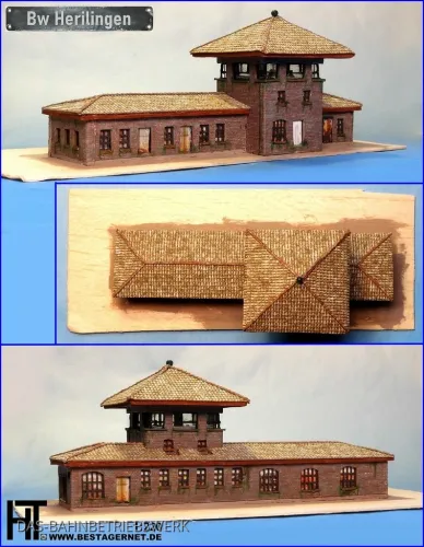

    • 23. Juli 2021 um 13:54

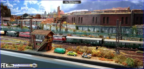

    Mal eine neue "Bastelei" - ein Stellwerk, analog zum alten Stellwerk im Bw Köln-Gremberghoven, rekonstruiert aus Fotos und mit den Abmessungen an mein Bw angepasst.
    Mauerwerk, Dach und Sprossenfenster mit Redutex-3D-Folien.
    Rinnen, Fallrohre, Farbsuperung und der ganze Kleinkram wie Schaltkästen, Treppen, etc. fehlen noch.
    Und Licht haben die Preiserlein-Fahrdienstleiter in ihrem eingerichteten Kontrollraum auch:

    • 2. Juni 2021 um 00:40
    Danke für die Blumen. Alterung, ja, da habe ich auch zuerst überlegt. Aber das Ding steht nicht in einem SchickiMicki-Viertel, sondern im oder am Bw, wo sich vielleicht auch die "Leichten Damen" rumtreiben, und es eben nicht clean ist. Und wer schon mal einen lang in Gebrauch stehenden Wohnwagen von oben gesehen hat, weiß wie "schwarz-grau-grün" die Dinger aussehen. Insofern, auch wenn es nicht den Hygienestandards entspricht, es passt so eher ins dunkle schmutzige Bw - aber die Currywurst ist Spitze und über die Grenzen bekannt - eben wie im Original 🤭😅

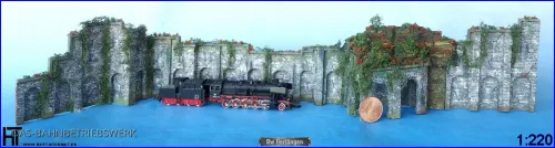

    • 1. Juni 2021 um 16:37
    Hier noch der Größenvergleich der Stützwand (mit Z-Lok und 1 Cent, die N- und H0-BR050 habe ich im Moment nicht greifbar :(

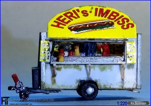

    • 1. Juni 2021 um 16:15
    Bild mit Euro bzw. 3 Loks (Z, N, H0) kommt noch, vorher aber etwas anderes mit einem Cent ;)
    Meine Bahnmitarbeiter im Bw Herilingen brauchen dringend etwas für das leibliche Wohl. Die Kantine ist noch nicht fertig, also muss ein Imbisswagen her. Und weil es nicht immer ein 3D-Druck sein muss, habe ich mich an den Selbstbau begeben, sogar mit Inneneinrichtung und Bedienung. Prima, so langsam nimmt das "Familiengeschäft" Fahrt auf, nicht nur das Bw wird unter dem Namen betrieben, nein, jetzt auch noch ein Imbiss. Mal sehen, was noch kommt - und demnächst gibt es die Bauanleitung wieder zum Download auf meiner Website
    Ich werde berichten, wenn es so weit ist.

    • 29. Mai 2021 um 21:15
    Na ja, es ist eben Z, da wäre die Wand in 1:1 schon 13 m hoch. Ich stelle mal eine Z-Lok und eine Münze davor.
