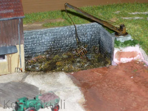

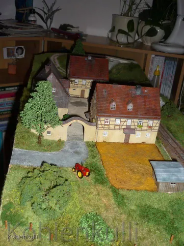

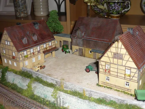

    nach längerer Zeit geht es bei meinen Module wieder vorran. Die Gebäude vom Bauernhof sind nun fertig, auch mit der Farbgebung derselben bin ich zufrieden. Die Schneefanggitter auf den Dächern sind von Weinert und die Fallrohre der Dachrinnen sind aus 0,5mm PVC-Rundprofil, da die vom Bausatz viel zu dick sind.
    Beim Umfeld ist noch ein Haufen Arbeit, in den letzten Tagen habe ich mich dem Misthaufen gewidmet.
    Mit viel Farbe, gelben Gras und den Schlackekran von Auhagen ist das "Dreckloch" entstanden. Abgefahren wird der Mist von der Scheuneneinfahrt aus, da ein Bagger durch die Güllegrube im Hof nicht richtig an den Haufen rankommt.
    Da die Häuser abnehmbar bleiben, lassen sich manchmal die Übergänge nicht vermeiden, nur so kann ich später vielleicht eine Beleuchtung u.ä. einbauen.
    Als nächstes kommt der kleine Bach dran, das Wasser von MBZ habe ich schon.
    Ralf

  • Hallo Ralf,
    du kannst nicht nur Fahrzeugen ein neues Aussehen geben - nein - bei den Gebäuden und der Landschaftsgestaltung zigst du ein genauso gutes Händchen. Absolut sehenswert dein Modul.

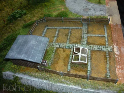

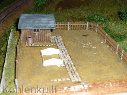

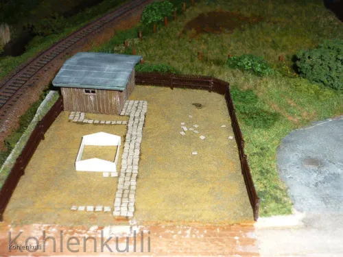

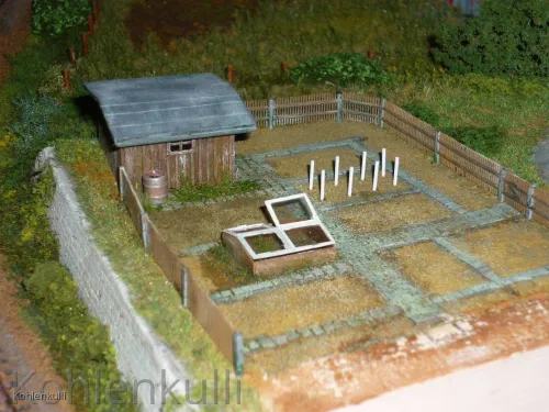

    Nun endlich geht es weiter! Die Weiden und der hintere kleine Wald entstanden schon vor einiger Zeit, nur habe ich es hier noch nicht vorgestellt.
    Das MiBa Sonderheft "Landschaftsbau" hat mir für meinen Garten am Bauernhof einige Inspirationen und Ideen gegeben, so dass ich jetzt mit vollen Elan Gärtner bin! :hurra::hurra:
    Die Gehwegplatten sind einzeln aus Pappe ausgeschnitten und aufgeklebt, ein Frühbeet ist schon zusammengeklebt und wartet auf Farbe.
    Der Zaun ist von Lorenz, hat seine Farbe abbekommen, wartet aber noch auf seine Alterung.
    Servus Ralf
    Einmal editiert, zuletzt von Kohlenkulli (23. Mai 2020 um 10:24)
  • Hallo,
    :danke::danke: für das Lob, es spornt auf jeden Fall an, weiter zu machen :hurra:
    das es noch besser geht, zeigen viele Profis, egal ob in einschlägiger Literatur, hier im Forum, im Board oder anders wo, nur dahin zu kommen ist nicht einfach und erfordert viel Geduld und Zeit. Da Letzteres bei mir nicht unbedingt in Massen zur Verfügung steht :11: dauert es halt dementsprechend lange. Mit dem Ergebnis bin ich zufrieden und das ist die Hauptsache. :D:D
    Außerdem ist es eine schöne Abwechlung für den manchmal langweiligen Autobau :hurra::hurra:
    Ralf

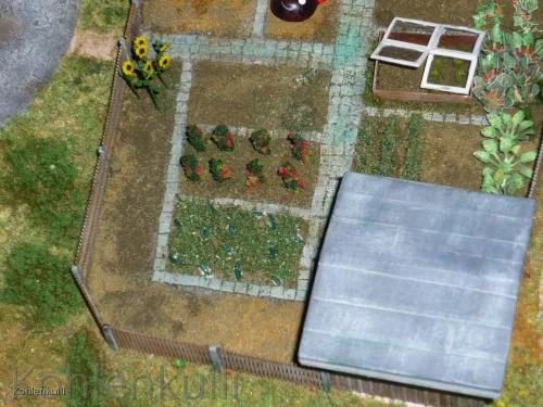

  • Hallo,
    die Gartenarbeit geht langsam vorran, die Wege sind fertig, genau so wie das Frühbeet, in dem die ersten Salate schon gedeihen.
    Auch das Beet für die Tomaten ist schon vorbereitet ...
    Ralf

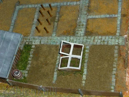

  • Hallo Ralf,
    welche Maße haben denn die Gehwegplatten? Eine derartige "Schnitz-Session" steht mir nämlich auch noch bevor :wand: . Sofern es meine Zeit erlaubt...oder doch lieber Schotterweg :48: ?
  • Hallo,
    die "Gehwegplatten" sind 2,5 x 2,5 mm,
    das "Verlegen" ist nicht so schlimm wie es aussieht, :44:
    eine andere Möglichkeit ist die Platten mit Bleistift auf die Pappe aufzuzeichnen und dann die Wege in der Größe ausschneiden wie man sie braucht, da ist der Weg dann ordendlich verlegt und nicht so schluderhaft wie bei mir :48:
    Ralf

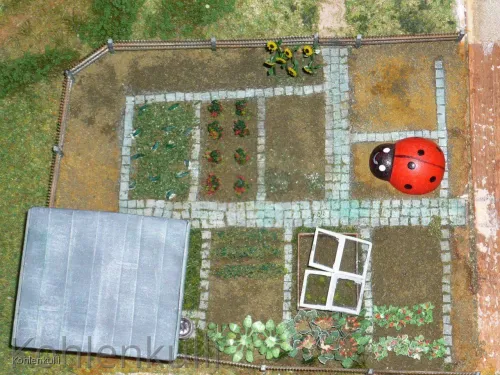

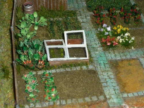

  • Hallo,
    mal `ne kleine Aktualisierung,
    die Erdbeeren (ist bis jetzt nur eine gepflanzt) weden mir warscheinlich den letzten Nerv rauben :wand:
    die Strauchtomaten sind eigentlich fertig :gruebel:
    Ralf

  • Hallo,
    der Garten gedeiht daß selbst ein Gärtner vor Neid erblassen würde rosabrille
    der erste Marienkäfer fühlt sich augenscheinlich ganz wohl :gruebel::gruebel:
    selbst die Erdberpflanzen werden mehr :hurra:
    Ralf
