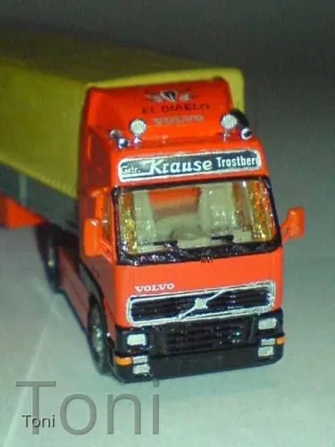

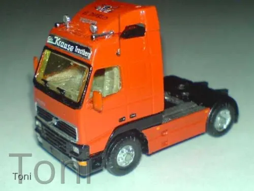

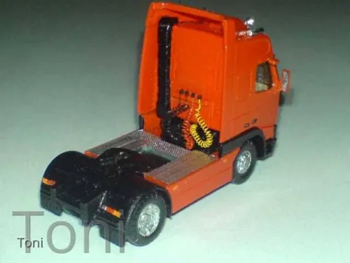

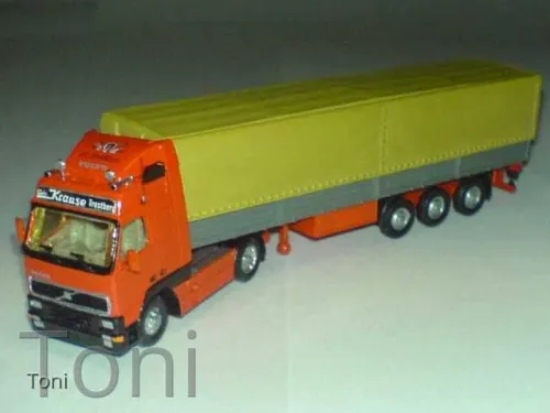

    Um diesen Thread mal etwas mit Inhalt zu füllen...
    habe ich mir mal die Bilder von meinem Volvo Sattelzug herausgesucht. Im "Blauen" hatte ich ihn zwar schon mal vorgestellt, aber da war er nicht in meinem Bastelthread und ist womöglich noch nicht so bekannt.
    Ein Volvo der Firma TAM und ein alter Sattelauflieger mussten für mein "Machwerk" herhalten.
    Der Auflieger erscheint zwar etwas kurz, aber zum damaligem Bauzeitpunkt war an die von Herpa noch nicht zu denken.
    Das 2 Achsaggregat wurde gegen ein 3 achsiges ausgetauscht und noch etwas farblich behandelt.
    An der Zugmaschine wurden eigentlich nur farbliche Veränderungen und eine "Zurüstorgie" vorgenommen...
    Die Rückspiegel wurden, vorbildgerecht in verschiedenen Größen, aus H0 Zurüstteilen von Herpa quasi maßgescheidert.
    Einige Decals und die Leitungen aus Kupferlackdraht sowie eine CB-Funkantenne vervollständigen den Zug letztendlich.
    Ein Fahrer konnte durch die Verklebungen des Resin-Fahrerhauses leider nicht implantiert werden.

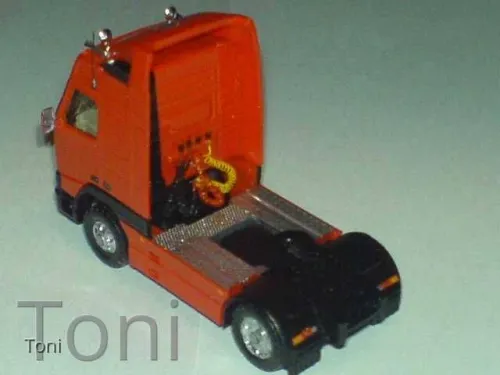

    • 18. Juni 2009 um 16:13
    Da ich irgendwie in einem Post nur 3 Bilder hochladen kann... warum auch immer ? hier noch drei...
    Ein kleiner Rundgang um die Zugmaschine.
    (ich sehe gerade, der ist ja noch nicht mal zugelassen... also Nummernschilder braucht er auch noch...)

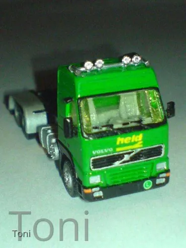

    • 18. Juni 2009 um 17:37
    Der war auch im "Blauen" versteckt und ist sicher auch nicht so bekannt...
    Das Originalfahrzeug besitzt einen Wechselladeraufbau mit Hakenaufnahme und steht bei einem Holz verarbeitenden Betrieb bei mir im Nachbarort.
    Verwendet wurde eigentlich nur das Fahrerhaus, denn das Fahrgestell wurde aus einem modifiziertem MAN Fahrgestell gebastelt.
    Die Hakenaufnahme müsste noch gebastelt werden, ich tendiere aber etwas vom Vorbild abzuweichen und nur einen Wechselbrückenaufbau zu montieren. Das ist nicht so viel "Nerven aufreibende Arbeit". ;)

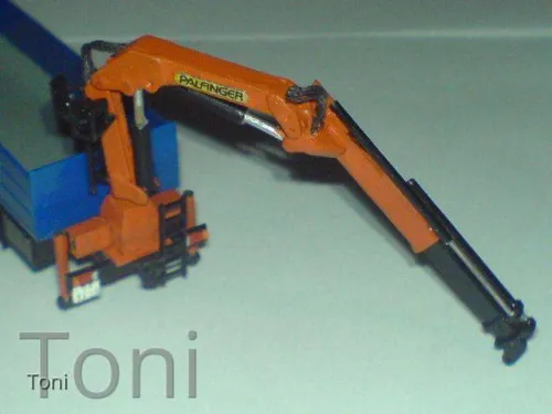

    Auch schon anderweitig zu sehen, aber trotzdem interessant...
    FH12 Baustofftransporter mit Ladekran und Anhänger.

    • 18. Juni 2009 um 17:54
    Noch drei Bilderchen von Ladekran in Aktion...

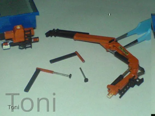

    • 18. Juni 2009 um 18:21
    und in Einzelteilen...

    Hallo Toni,
    hast du den Ladekran selbst gebaut oder gibt/gab es den so zu kaufen? Der sieht echt Klasse aus und macht sich an so einem Baustofftransport natürlich prima.
    Gruß aus Oberfranken
    mirsch
    • 29. Dezember 2009 um 23:06
    Jein würde ich jetzt mal fast sagen wollen...
    Ich hatte mir einige gedankliche "Anleihen" von einem Herpa-Zurüstkran in H0 genommen.
    Gebaut wurde der Kran dann schließlich aus Evergrenn-Platten und Messingröhrchen sowie etwas Draht und Faden für div. Leitungen. Die Beschriftung habe ich aus eine Truckerzeitung herauskopiert und aufgeklebt. Der komplette Anhänger und die Ladefläche und das Fahrgesttell vom Zugfahrzeug entstanden ebenfalls gänzlich aus Evergreen im Eigenbau, wobei ich mich da nur an Fotos und Maßzeichnungen orientiert habe.
    War eine ganz schöne Fieselei das Teilchen, aber es hat sich gelohnt, denke ich.

    • 30. Dezember 2009 um 21:36
    Ja, das war ja zunächst auch erst mal ein H0 Teil und wurde mit "bastlerischer List" und viel "Know how" :lol: , sprich Rechenknecht, auf´s TT-Maß verkleinert.
    Und dann ... Evergreen sei Dank... na den Rest kennt ihr ja schon.
    Die Steinzange und die Palettengabel habe ich übrigens bis heute immer noch nicht fertig :11:
