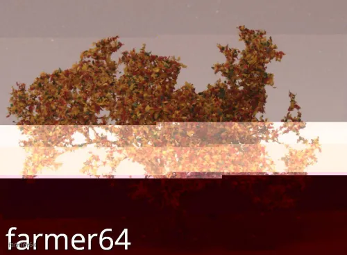

hier noch meine Herbstbäume!

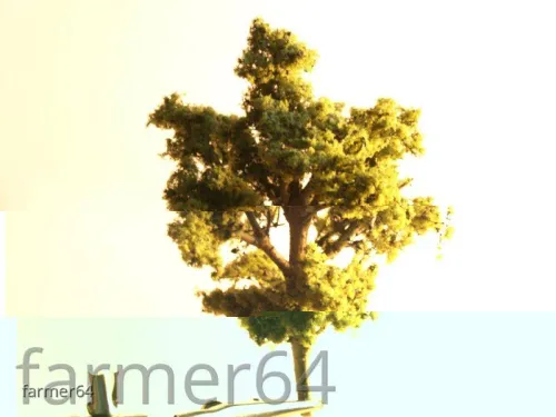

...ähm,ja.Da hab ich noch ein paar.Ich gebe zu,die Stämme sind etwas dünn geraten,aber für die ersten Selbstbauversuche finde ich´s ganz gut gelungen.

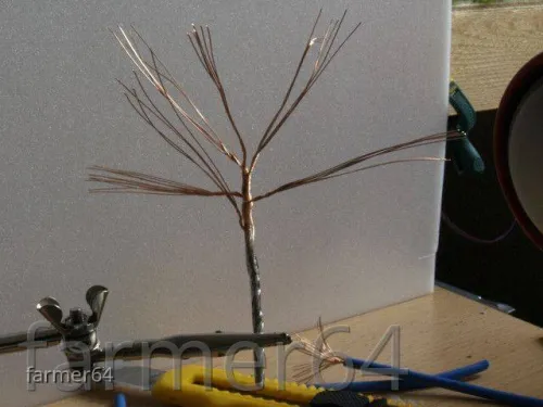

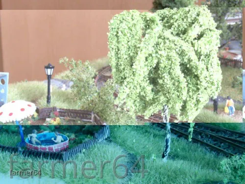

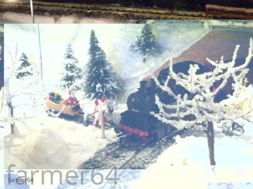

...auf allgemeinen Wunsch, hier eine kleine Anleitung.

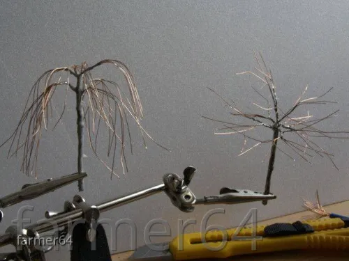

Die Draht-Methode: Ist sicher bekannt und wurde auch schon oft beschrieben.
Bild 1 und Bild 2 zeigen die Rohlinge, die ich aus feindrähtige Aderleitung (4 bis 6 mm²) gebaut habe.

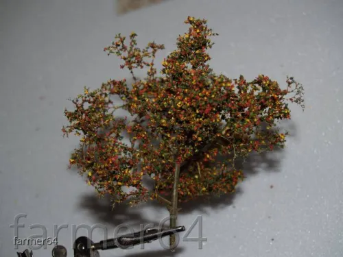

Bild 3 und Bild 4 zeigen einmal die fertigen Bäume.
Birke
Winterbaum

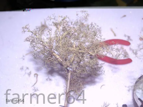

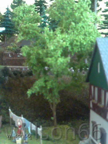

Da ich dachte, es geht noch besser, habe ich nach einer anderen Methode gesucht.
Hier meine Versuche:

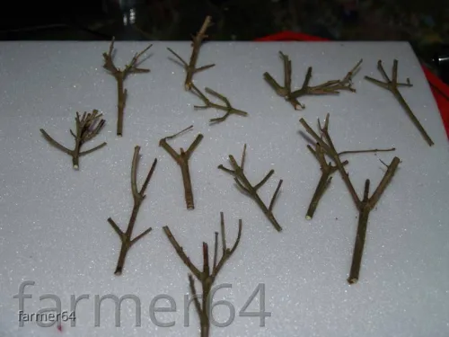

Bild 1 und Bild 2 zeigen die Rohlinge, die ich aus einer Hecke gewonnen habe.
Dadurch erhält man schon einen natürlich aussehenden Stamm.
Bild 3 und Bild 4: Ich habe an die Rohlinge mit "Seeschaum" beklebt (Noch 23100).
So entstehen die Baumkronen.

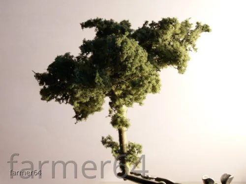

Jetzt werden die Bäume noch mit Flocken von "Noch" beflockt. Man kann hier unterschiedliche Farben mischen.
Auf die Art und Weise sind die folgenden Bäume entstanden.
to be continued...
Hallo Jens,
das sieht sehr gut aus. Da ich ja demnächst ein kleines Modul baue werde ich morgen im Garten auch mal was an der Hecke machen müssen. Wie hast du das mit der Trocknung gemacht? Einfach normal austrocknen lassen oder wie manche im Backofen?
Gruß, Ralf
Hallo Ralf,
einfach an der Luft trocknen lassen. Ich besorge mir die Rohlinge immer im Herbst, wenn die Hecke keine Blätter mehr hat.
Da schneide ich mir gleich meinen Jahresvorrat . Nur dieses Jahr musste ich noch einmal nachfassen. :wink:

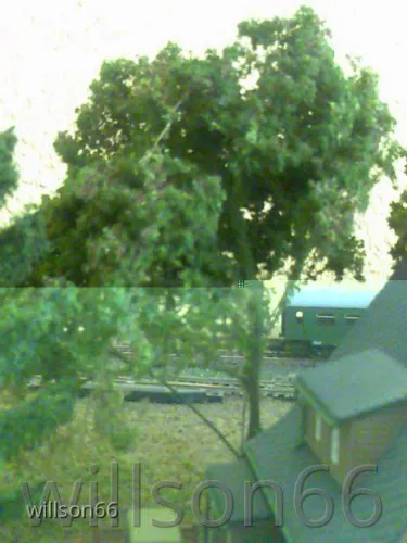

da die Seemosbäume sehr anfällig fürs abbrechen sind , hab ich mal die Drahtvariante probiert.
Eins vorne weg, bei Jens seinen Bäumen sieht das alles so einfach aus, nur wenn ich auf diese Art und Weise einen Wald machen müßte, da würden ja Jahre vergehen , so viel
gibt es gar nicht
Nach vielen Versuchen ist das Gerüst für eine Birke fertig geworden, fehlt "nur" noch das Grünzeug.
Ralf

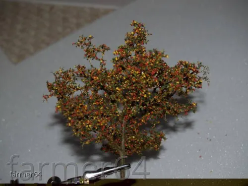

ich möchte dieses Thema nach so langer Zeit wieder mit etwas Leben füllen...

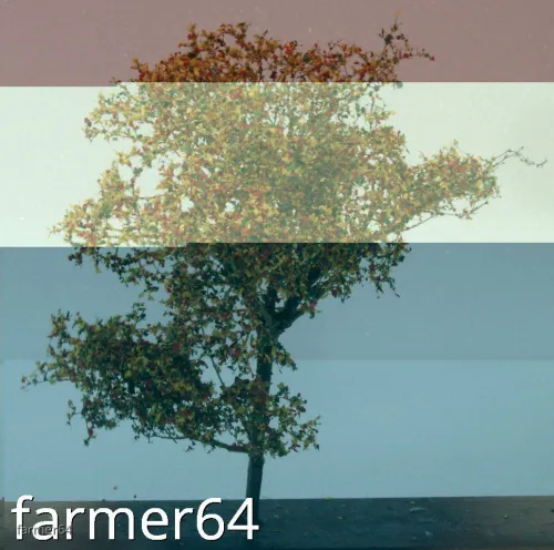

Heute sind ein paar Herbstbäume entstanden, Basis waren die Laubbäume von Roman Bezucha. Mit etwas bunter Farbe (gelb, rot, braun, hellgrün, etc.) sind aus einfachen grünen Sommerbäumen bunte Herbstbäume geworden.
...hier noch Bilder von der Eiche, den Büschen und dem ganzen bunten Wald...
