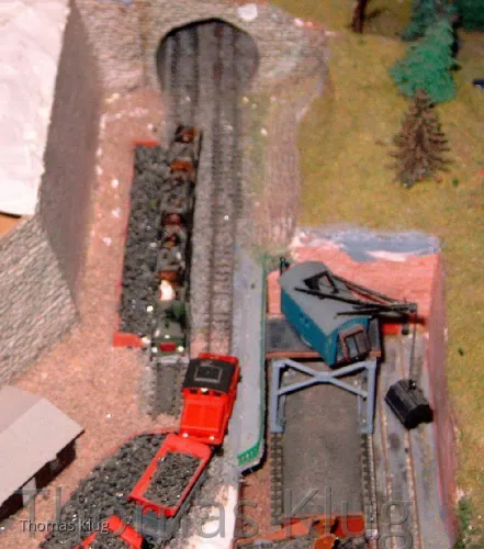

    • 8. September 2013 um 22:37
    ...mal wieder ausbuddel :48: ,
    ich habe mir mittlerweile eine Kalkverladeanlage selbst gebaut. Alles aus Polystrolplatten, Resten aus der Bastelkiste und diversen HO- Silos von KIBRI. Letztere wurden an TT angepasst. Das Ganze ist abnehmbar, um auch bei Modultreffen eingesetzt werden zu können. Premiere war dieses Jahr in Finkenheerd.
    Bilder gibt's dann Morgen, is schon zu dunkel.

    • 9. September 2013 um 13:12
    Moin, moin,
    so... :hier:
    Die Bilder stammen noch von meiner alten Anlage.
  • jim_knopf99
    Ehrenmitglied
    891
    • 9. September 2013 um 17:22
    Hallöle Jens,
    das gefällt mir ja sehr gut was du da hingezaubert hast, lediglich den Vorstadtvillenzaun finde ich da nicht so passend .
    Schau dich mal bei mir um, ich hab aus Wellpappe mit etwas Farbe eine recht gute Variante von einem Wellblechzaun zusammen gezimmert schau mal auf die Seite 13 . in "Meine bescheidene Anlage"
    lG von der Spree, René
  • willson66
    609
    • 10. September 2013 um 20:30
    ...danke für den Tipp :gut: . Werde ich doch gleich mal :hier: machen.
