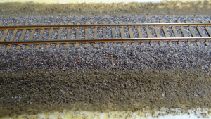

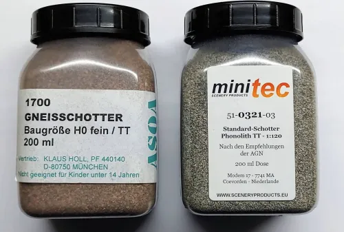

  • TTmaxe26
    26
    • 14. April 2023 um 18:20
    ich habe auch mal noch zwei Beispiele im nachfolgenden Bild angehangen.
    Persönlich habe ich aber sehr gute Erfahrungen mit „ASOA“ gemacht.
    Den dunkleren Schotter für die Nebenstrecke/I-Bahn und den helleren Schotter für 2gl. Hauptstrecke,
    wobei ich letzteren tlw. mit noch helleren des Herstellers „Koemo“ mische (Sorte W10).
    Viele Grüße Jürgen

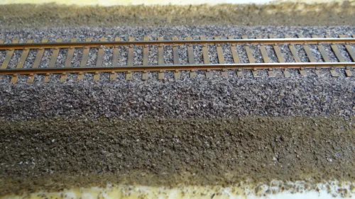

  • TTmaxe26
    26
    • 17. April 2023 um 14:55
    Hallo Dieter,
    ergänzend habe ich dir als Beispiel nochmals eine Nahaufnahme des verwendeten „ASOA“ Schotters bei einem Modul angehängt.
    Kommt vielleicht im ersten Moment etwas dunkel rüber, aber das täuscht.
    Viele Grüße Jürgen
    http://www.fktt-module.de/
  • Dimabo
    32
    Beratzhausen
    • 18. April 2023 um 00:42
    Hallo Jürgen,
    danke, ja sieht gut aus.
    Grüße Dieter
