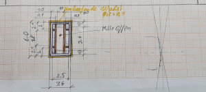

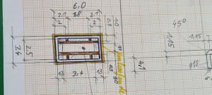

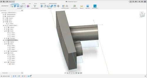

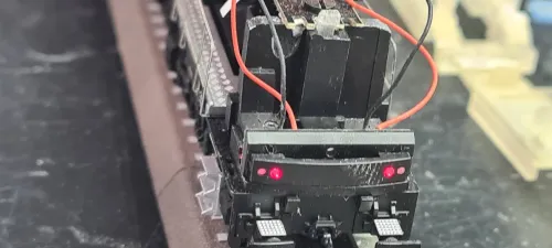

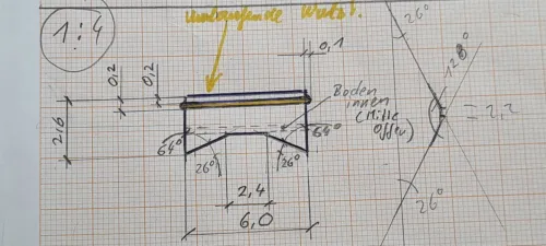

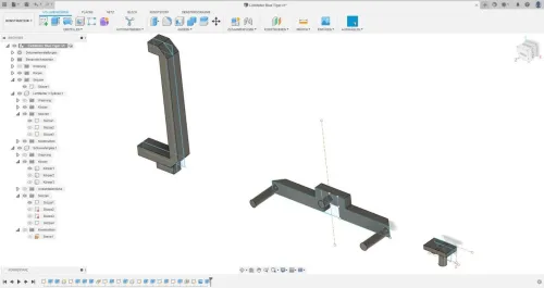

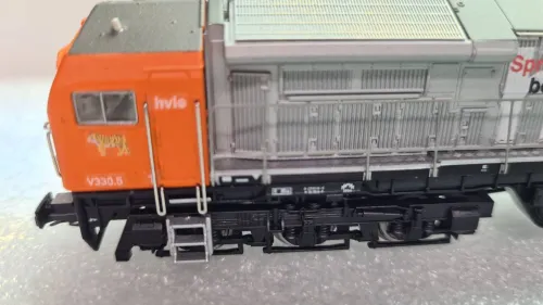

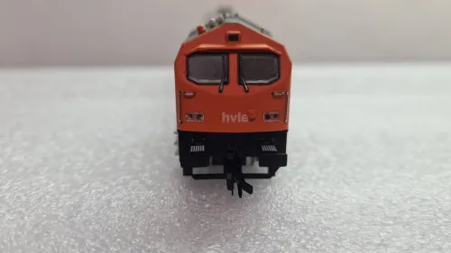

Mal eine Neuigkeit von mir. Ich habe da was mit Niclas am Start. Lichtleiter vom Blue Tiger. Bei den Lampeneinsätzen besser wir gerade nach.
Lichtleiter Blue Tiger
Das ist ja großartig, was ihr da konstruiert. Kann ich da einen kompletten Satz bekommen? Mein Tiger ist der Lichtleiter beim Öffnen gebrochen.

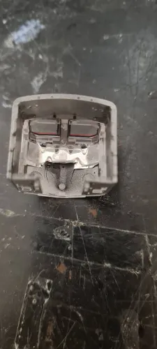

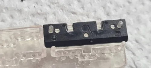

Ich sage mal na klar. Deswegen haben wir ja mit Niklas den Aufwand gemacht. Melde dich mal bei Niklas oder mir. Die Ersten Sets gehen für 10,- Euro + Versand raus. Bestehen aus 2x Lichtleiterverteiler ws unten. 2x Lichtleiter nach oben ws für Stirnlicht. WELCHE BEI DIR ABGEBROCHEN SIND. Und 8x Lambeneinsätze Gehäusehalter vorn re+li die gern mal verloren gehen.

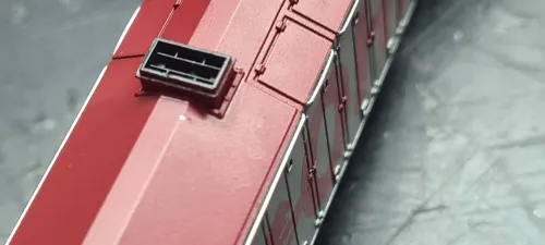

Ps. Damit Deine Lichtleiter bei der Gehäuse Demontage bzw. Montage nicht abbrechen.... Fenstereinsatz der Seitenfenster oben kürzen.
in der Mitte

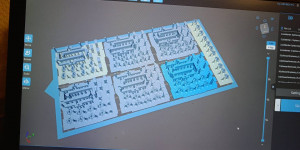

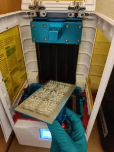

Niclas hat den Drucker angeworfen. Sollten also ein Paar Sets zum Stammtisch da sein.

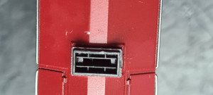

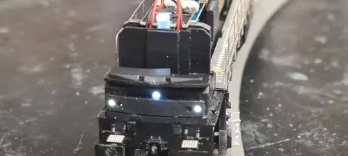

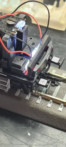

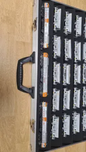

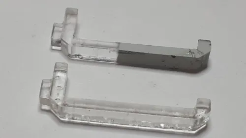

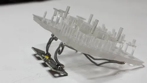

Die Lichtleiter Platten sehen so aus. Die ersten sind ausgeliefert .
Das nächste Teil ist in Vorbereitung.

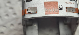

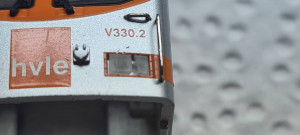

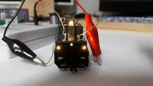

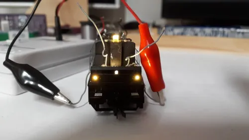

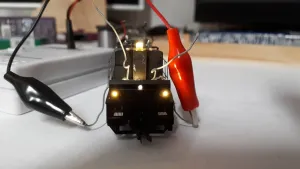

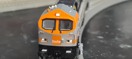

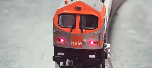

auch ich bin jetzt stolzer Besitzer eines Lichtleitersatzes. Das Abtrennen vom "Spritzling" gelingt gut. Und natürlich gleich eingebaut.
Nebenbei die Kaltweiß LED gegen eine Sunnywhite getauscht.

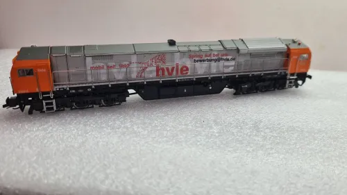

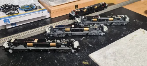

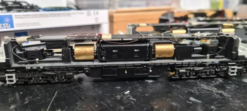

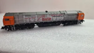

drei Chassis sind wieder mit Sound ausgestattet. Das vierte wartet noch auf den reklamierten Decoder von ESU

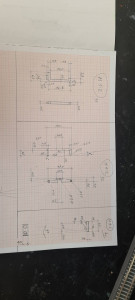

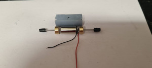

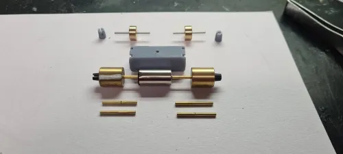

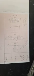

heute mal die Drehteile für einen Austauschmotor gemacht.
Das mit den original Schwungmassen am Ende musste ich verwerfen. Die schaukeln sich doch bei bestimmten Drehzahlen auf und sind wohl zu wuchtig für die kleine Motorwelle bei diesem Abstand. Deswegen alles auf 0 und nun diese Version mal testen.
