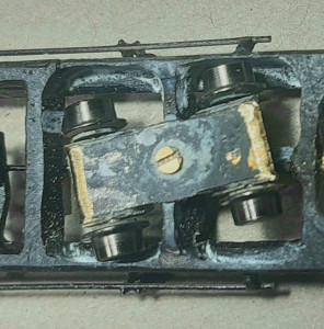

    Nun habe ich mich extra mit dem Handy hier im Forum angemeldet um mal paar Bilder zu zeigen.

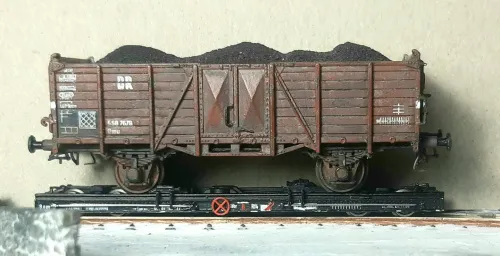

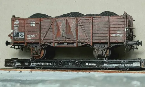

    Hier zu Beginn mein Kittler Rollwagen.

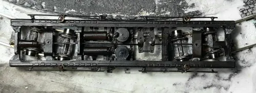

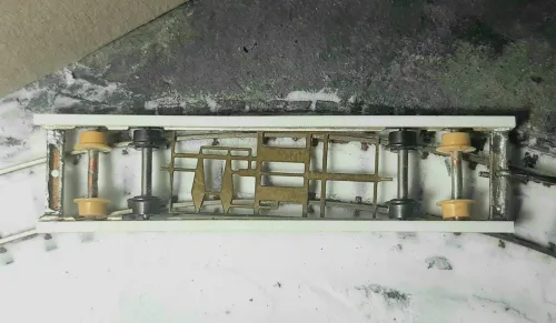

    Der ist modifiziert mit nun kleineren Radsätzen, 4,1mm, und leider 1,5mm Achsen
    Extra ein Bild von unten mit dabei.
    Das sieht auf alle fälle besser aus und ich stehe sehr auf diese kleinen Radsätze.
    Das Modell ist sehr betriebssicher, kommt durch alle meinen engen Kurven mit minimal 17,5 cm Radius / 33cm Durchmesser.Dies auch geschoben und im Zweierverband. leider habe ich nur zwei Stück und benötige eben ein paar mehr.
    Im Bausatz waren damals auch größere Radsätze drinnen,
    Dann entdeckte ich bei Modmüller die kleineren Radsätze, welche mir auf Anfrage auch mit N Achsen geleifert wurden.
    So konnte ich den tiefer legen.
    Theoretisch könnte ich die noch paar Zehntel absenken, aber da müsste ich meine Bahnsteigkante an einer Stelle umbauen, weil es dort zu eng zu geht.

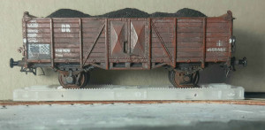

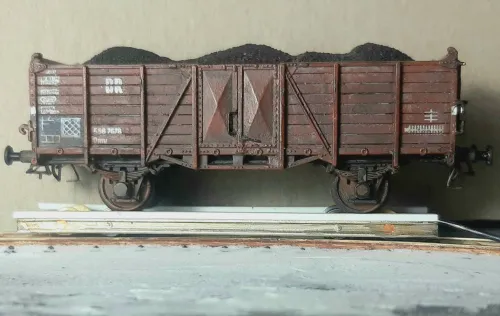

  • Nun der einfachste Rollwagen von Reuter.
    Erstaunlich betriebssicher wenn man das Ankuppeln gut hin bekommt.
    Auch nur zwei Radsätze im Betrieb und die anderen als Attrappe.
    Man kann den Platz der Radsätze beim Bauen auch tauschen. Da es ja mit den aufgeladenen Wagen kollidiert.
    Innen ist er sehr einfach gehalten, aber das sieht man im Betrieb eher nicht so.

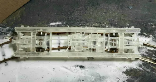

    Das war dann die Idee für eine eigene Interpretation, da ich noch paar von den Bausätzen bekommen habe.
    Und da auch hier im Bilde die unfertige Abwandlung davon, so wie ich die mal begonnen hab.
    Dort habe ich auch zwei von den kleinen Modmüller Radsätzen eingebaut und abgegossene Attrappen der Radscheiben.
    Funktioniert auch sehr gut es fehlen nur noch die Details.

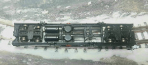

    Nun der schönste Rollwagen derzeit.
    So etwas fehlt mir in TTm ... seit dem Aufhören von Kittler ... eigentlich fehlt nun alles
    Adrien und Kühr war noch da und nun..

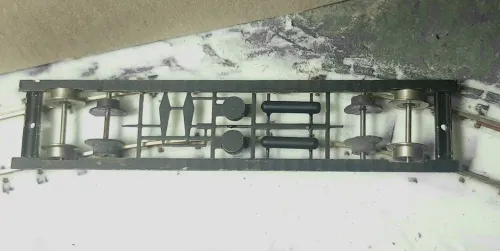

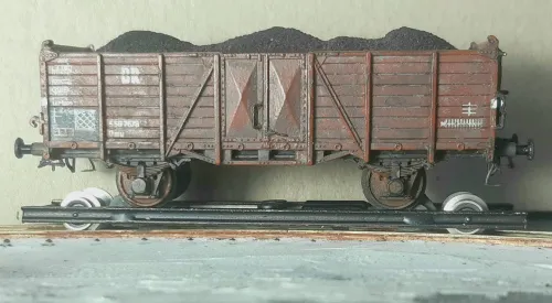

    Hab den TTe Karsei Rollwagen mir besorgt.
    Leider TTe, dem habe ich mal zum Testen längere Achsen verpasst.
    So steht er auf dem 9mm Gleis.
    Es funktioniert aber nicht im Betrieb. Die Spurkränze sind zu gering, Kurven geht noch aber Weichen, kann auch an meinen Radien liegen.
    Sonst hätte ich weiter experimentiert.
    Ich hätte versucht andere Radsätze einzubauen, aber daran mangelt es da meine eben dickere Achsen haben
    Optisch natürlich sehr gut der Rollwagen. Als Standmodell wird mir das aber zu intensiv vom Preis.

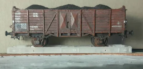

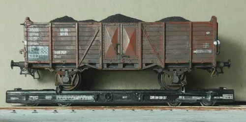

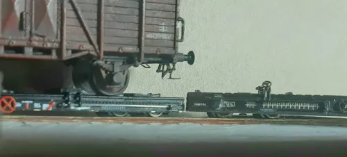

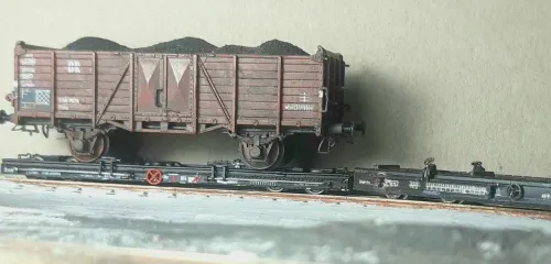

    Dazu zwei Bilder mit Kittler daneben um die Höhe mal anschaulich zu machen.
    Ist aber ein anderer Typ, muss man dazu sagen.
    Im Harz sahen die Teile eben anders aus.

    Wenn Du den Karsei Rollwagen auf den von Kittler stellst, sieht man es, so ist der von Kittler auf jeder Seite 1mm breiter.
    Anders herum von unten gesehen, da passt der von Karsei unten in meinen verbreiterten Platz an den Drehgestellen zwischen die Rahmenwangen des Kittlerteils.

  • Da liegt halt, leider mein Fokus ;) Wenn man sich aber z. B. mal die Westdeutschen Rollwagen für 1000mm (z. B. Brohltalbahn) oder die Neubaurollwagen aus dem Harz anschaut, wirken die wesentlich stabiler als die Vorbilder des Karsei Wagens.
    Anbei auch mal ein Vergleichsbild Kittler - Karsei (auch wenns mies ist, bei bedarf versuch ichs mal besser).
    Den Kittlerwagen würde ich für TTm als wesentlich stimmiger empfinden (unabhängig der Vorbildsituation).
