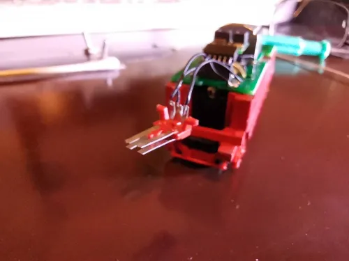

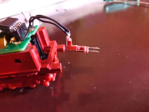

    • 26. November 2022 um 19:12
    Anbei noch 2 Fotos von der Deichsel (Tender)
    902
    • 26. November 2022 um 20:14
    Ich zitiere mich mal selbst :
    Zitat von Hotzenplotz68
    PS: Wenn es dann immer noch nicht funktioniert , dann kannst Du den Kundendienst von Tillig kontaktieren .
    Die Leute dort sind auch sehr kompetent .
    Du kannst die Zungen vom Tender in der Mitte LEICHT !!!! weiter zusammen drücken LEICHT !!! Außen zur Lok hin aber den größeren Spalt lassen , sonst bekommst Du die Lok nicht mehr angefädelt bzw. gekuppelt .
    Sieht auf den Fotos so aus , als ob der Spalt zwischen den Zungen zu weit ist .
    Die Lötstellen kann man auf den Fotos leider nicht richtig erkennen :lupe: .
    Aber schön sieht auch anders aus . :700:
