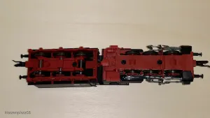

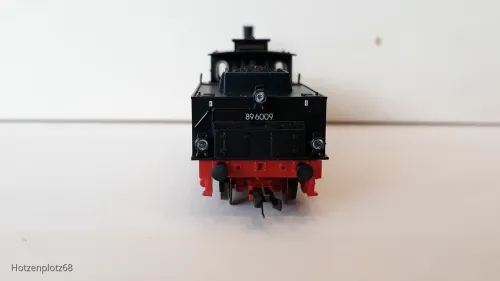

    Dieses mal fand die neue 89 6009 ins Testlabor.
    Wie schon vor einiger Zeit angekündigt , hier nun der Test . :crazy:
    Die Verpackung , angenehm " klein " .
    In der Schachtel - Bruchsicher - die kleine Lok , in einer Art Moosgummi eingebettet .
    Zurüstteile , wie Luftschläuche , Kuppelhaken , etc. liegen reichlich ( 3 Spritzlinge ) , im Beutelchen bei .
    Auch 4 Ersatzpuffer sind dabei . Ebenfalls eine mehrsprachige Bedienungsanleitung .

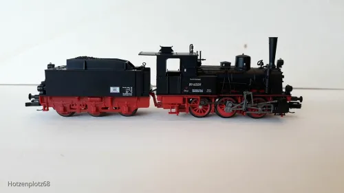

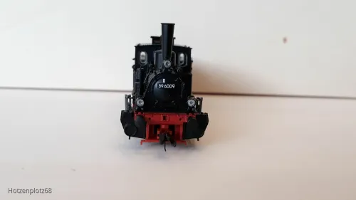

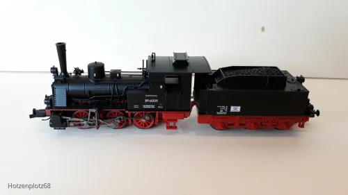

    Nun mal fix ausgepackt und ein paar Fotos gemacht :

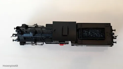

    Gut sieht die Kleine ja aus . Über den Tender ob zu hochbeinig , die Fahrwerksblenden zu weit außen und nur flach graviert , o.ä. will ich mich hier nicht äußern . Auch andere Dinge , welche fehlen , wie z.B . die Dachstützen vom Führerhaus ö.ä. lasse ich mal außen vor .
    Es ist ein Kompromiss behaftetes Modell :lupe: .
    "Der Kunde will es halt so " .
    Für die Bilder gilt : Unscharf ist das neue HD , beleuchten kann jeder . :48:
      • 317,19 kB
      • 1.440 × 810

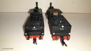

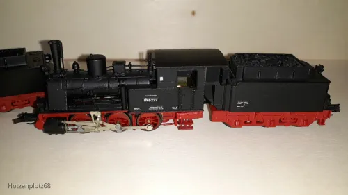

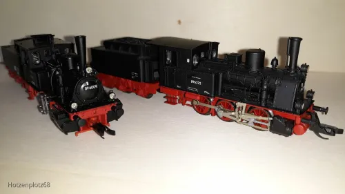

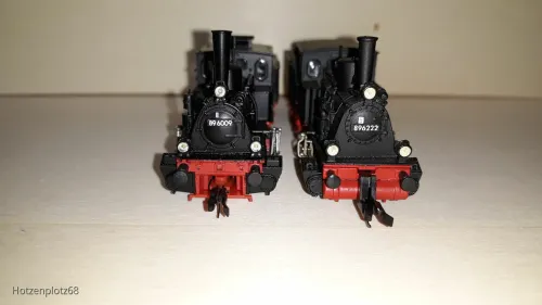

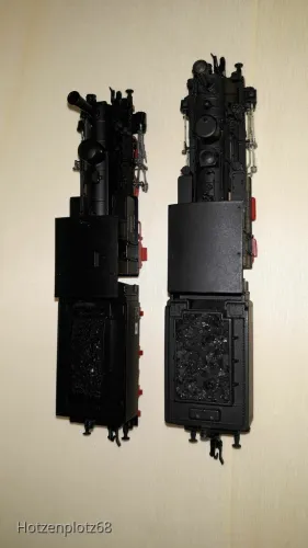

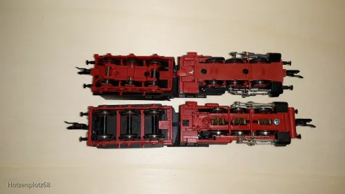

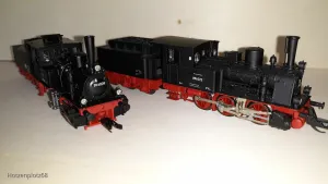

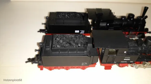

    Nun dreht die Lok gerade ihre Einfahrrunden . :shock:

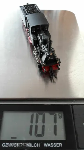

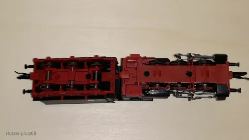

    Derweil mal ein paar Vergleichsbilder mit der Schlepptender - 89 von Jatt. Bei den Bildern :
    Rechts , die 89 von Jatt und auf den letzten zwei Bildern unten , die untere Lok .
    Bei der Jatt - Lok wurde der Vorhang , zum Tender hin , farblich hervor gehoben .
    Bei der Tillig - Maschine leider nicht .
    Lässt sich aber selbst beheben.
      • 477,59 kB
      • 1.440 × 810
    901
    • 4. August 2021 um 12:01

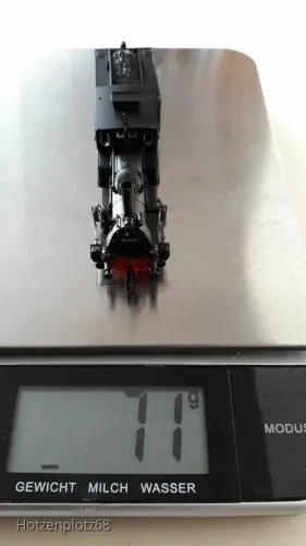

    Auf der Waage konnte die Jatt - Lok klar Punkten .
    Die wiegt doch glatt 107 Gramm.
    Tilligs Lok dagegen nur ernüchternde 71 Gramm .

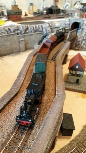

    Zur Solo - Fahrt : nach dem Einfahren , fährt die Lok geschmeidig bei ca.7,5 Volt langsam , mit leisen Brummen an . Das Licht leuchtet hell bei ca 4 Volt . Die Lok lässt sich bis 12 Volt auch noch gut bis zur Höchstgeschwindigkeit ( welche noch vertretbar ist ) regeln .
    Ein Auslauf konnte, nach Stromunterbrechung , in beiden Fahrtrichtungen nicht festgestellt werden.
    Das Fahrgeräusch ist angenehm leise .
    Nun weiter zur Lastprobefahrt .

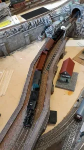

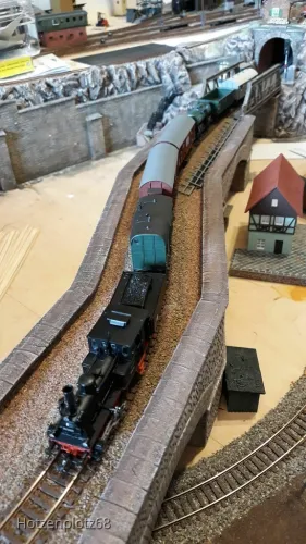

    11 Wagen ( 2 und 4 Achser ) in der Ebene , sind kein Problem . Weitere Wagen führten dann im Bogen zum leichten schleudern der Lok.
    Auf der Steilstrecke ist im Bogen immerhin ein Zug mit 5 Wagen gerade so möglich .
    Auch das Anfahren am Berg war so gerade noch möglich . 4 Wagen werden sicher den Berg hoch geknüppelt :respect: .
    Dafür , dass die Lok keine Haftreifen besitzt , finde ich die Zugkraft ausreichend :gut: .
    Während der Einfahrt (2 x 20 Minuten ) und Lastprobefahrt wurde eine sehr geringe normale Erwärmung fest gestellt .
    Fazit : Man erkennt die 89 009 als Modell schon wieder , aber es ist und bleibt leider wieder ein Kompromiss behaftetes Modell .
    Trotzdem wir das Maschinchen dem Bw Chaosbergen zu geteilt .

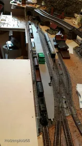

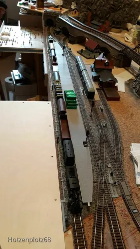

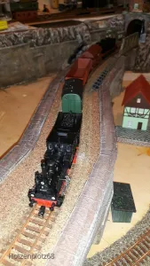

    Anbei noch ein paar Bilder vom Testzug .
    PS : Hab gerade bemerkt , dass noch keiner mal aufgeräumt und an der Anlage weiter gebaut hat .
